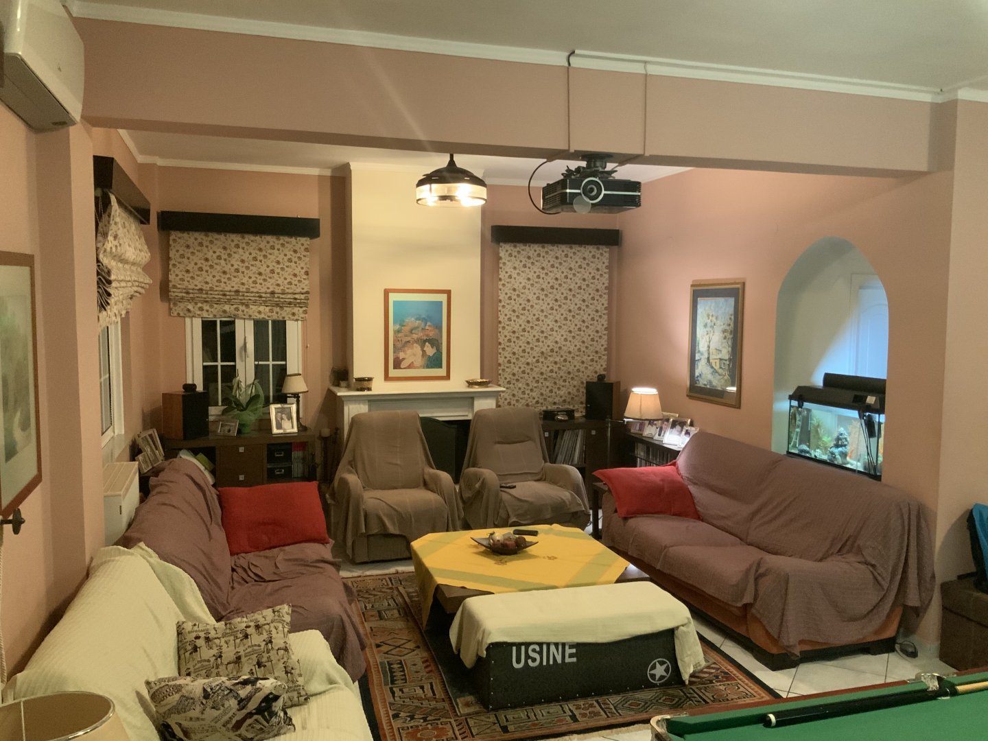

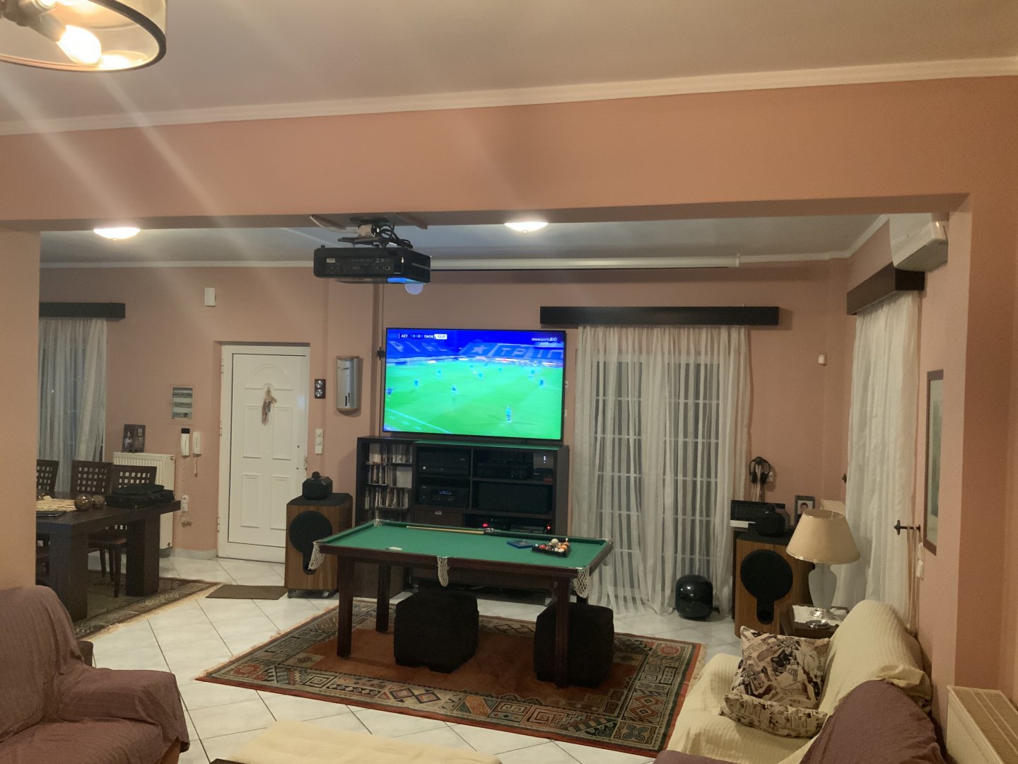

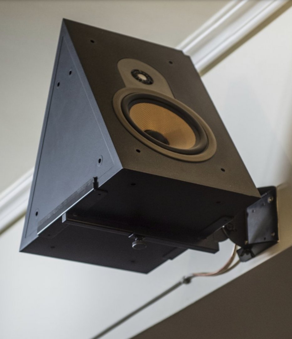

Ερώτημα - αν γνωρίζει κανείς - μπορουν να τοποθετηθούν στην οροφή, και, αν ναι, σε ποια θέση δύο δίπολα ηχεία B&W SCM8 THX, σαν της φωτογραφίας, ώστε να μετατραπεί ένα σύστημα 5.1 σε dolby atmos 5.1.2 ? Ο χώρος είναι σαλόνι 4 Χ 8 m. Οι θέσεις ακρόασης στα 6-7 m, ενώ υπάρχει ένα δοκάρι οροφής που την χωρίζει στα δύο, όπως φαίνεται στις φωτογραφίες.
Το υπόλοιπο σύστημα αποτελείται από δύο B&W 801 S3 ως κύρια ηχεία, ένα κεντρικό B&W CDM certre 2 & 2 B&W 805 ως surround.

Αντιγράφω ακριβώς από DOLBY ATMOS HOME THEATER INSTALLATION GUIDELINES , σελ. 6, κεφάλαιο Use of Existing Speakers - link ( Dolby Atmos εδώ!) :
Note: Dipole surround speakers are not recommended for use for Dolby Atmos playback.
Επομένως, δυστυχώς η οποιαδήποτε χρήση των ανωτέρω ηχείων θα πρέπει να γίνει μ΄ευθύνη του χρήστη, εκτός Dolby Atmos προδιαγραφών, με τη λογική της "πατέντας".
Κρίμα, γιατί πρέπει να είναι εξαιρετικά surround σε κλασσικό 5-7 κάναλο σύστημα...
Το υπόλοιπο σύστημα αποτελείται από δύο B&W 801 S3 ως κύρια ηχεία, ένα κεντρικό B&W CDM certre 2 & 2 B&W 805 ως surround. View attachment 276770 View attachment 276774 View attachment 276775
Προσωπικα θα εκανα τα εξης:
1) Τοποθετηση του μπιλιαρδου μπροστα στο τζακι εκει που τωρα ειναι οι δυο πολυθρονες.
2) Μετακινηση της θεσης ακροασης στα 3μ με τοποθετηση του καναπε που τωρα βρισκεται εμπρος απο το ενυδρειο, ακριβως κατω απο τον προτζεκτορα. Μετατοπιση ολων των υπολοιπων επιπλων εμπρος ωστε πλεον το σαλονι να ειναι διαμορφωμενο στο εμπρος κομματι γυρω απο το χαλι (εκει που ειναι τωρα το μπιλιαρδο) χωρις να παρεμβαλεται κατι αναμεσα στα ηχεια και τον ακροατη.
3) Τοποθετηση των surround ηχειωn σε διαταξη surround back (δεξια και αριστερα απο το τζακι να κοιτουν εμπρος)
4) Τοποθετηση των SCM8 στις κολωνες που βρισκονται στο κεντρο του χωρου, δεξια και αριστερα απο τη θεση ακροασης.
5) Aγορα ενος ζευγους ηχειων καταληλλων για Atmos που να ταιριαζουν ηχητικα οσο γινεται με τα υπολοιπα.

Αυτο που δεν φαίνεται στις φωτογραφίες είναι ότι το πολυκάναλο χρησιμοποιείται σχεδον αποκλειστικά για θέαση σε οθόνη 135 ´´ που κατεβαίνει μπροστά από την τηλεόραση. Συνεπώς, τα 3 m ως απόσταση θέασης είναι - και λόγω της συζύγου - απαγορευτικά. Το μπιλιάρδο θα φύγει κάποια στιγμή, στην πρόταση σου όμως να μπουν τα 805 ως surround back, εννοείς χαμηλά, όπως είναι και τώρα ή ψηλά, όπως - υποθέτω - εννοείς ότι θα μπουν και τα δίπολα?
1.603
1.921
Χαμηλα εισαι εντος προδιαγραφων και δεν χρειαζεται να κανεις κατι επιπλεον.
Ψηλα θα πρεπει να μπουν πανω απο τα παραθυρα και νομιζω ειναι πολυ.
Εναλλακτικα μπορεις να συνεχισεις να εχεις 5.0 με τα διπολα σαν surround (δεξια και αριστερα απο τη θεση ακροασης) και να βαλεις τα 805 σαν εμπρος Atmos, ψηλα στο ταβανι πανω απο τα 801 με 30μοιρες κλιση.
Με 136 ιντσες διαγωνιο θες πανω κατω 4.5 μετρα ελαχιστη αποσταση θεασης οποτε παλι το ιδιο θα προτεινα αλλα αντι για μετακινηση στα 3 μετρα, μετακινηση στα 4.5 μετρα αντι για 6-7 που ειναι τωρα.

Επειδή η θέση ακρόασης δεν γίνεται να αλλάξει, αφήνω για το μέλλον το το dolby atmos, μπορώ όμως να βάλω τα δίπολα αριστερά-δεξιά της τωρινής θεσης ακρόασης, ψηλά στις πίσω γωνίες, στο ύψος των κουρτινόξυλων, δεν ξέρω όμως αν μπορώ να τα συνδυάσω μετα 805 χαμηλά ως surround back, ώστε να έχω μία διάταξη 7.1 Σε κάθε περίπτωση, την ισοστάθμιση θα κάνει το μικροφωνάκι του Denon.

Ναι, και θα δουλέψει με την σε φάση πλευρά προς εσένα, το +. Ανάποδα στο ταβάνι, λίγο μπροστά απο τη θέση ακρόασης.
