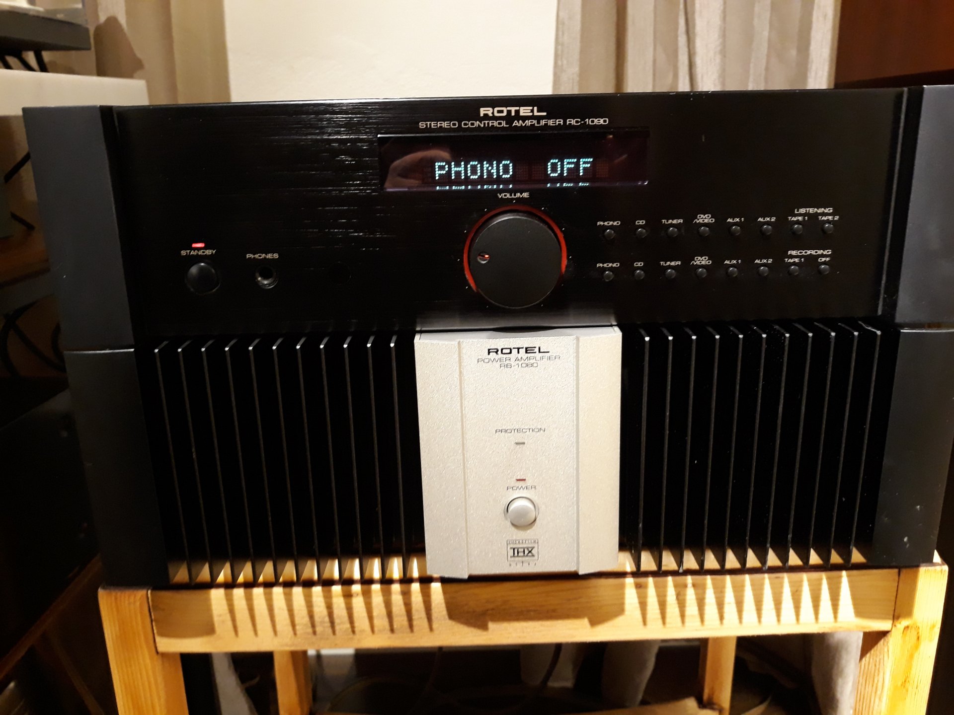

Χθές το βράδυ μετά απο ακρόαση τριών ωρών μουσικής έκλεισα το (σετάκι μου)που αποτελείται απο Rotel προ και Rotel τελικό " κανονικα". Σήμερα το απόγευμα που το ανοιξα "κανονικά "τα ηχεία αρνούνται να βγάλόυν ηχο.Εβαλα τα ακουστικά στον προ και ειδα οτι ακούγεται ο ηχος, πως μπορώ να τσεκάρω αν ο ηχος φτάνει στον τελικό για να δω ποιο απο τα δυο προ η τελικός εχει το πρόβλημα......καμιά ιδέα ? καμια γνώμη? ευχαριστώ!

Πολύ με ανησυχεί, παρά τις εξωτερικές ψύκτρες, που ο τελικός είναι κολλητά κάτω απ' τον προ.
Σωστή παρατήρηση...αν δεν έχεις άλλη θέση, τουλάχιστον βάλε τον τελικό πάνω από τον προενισχυτή!

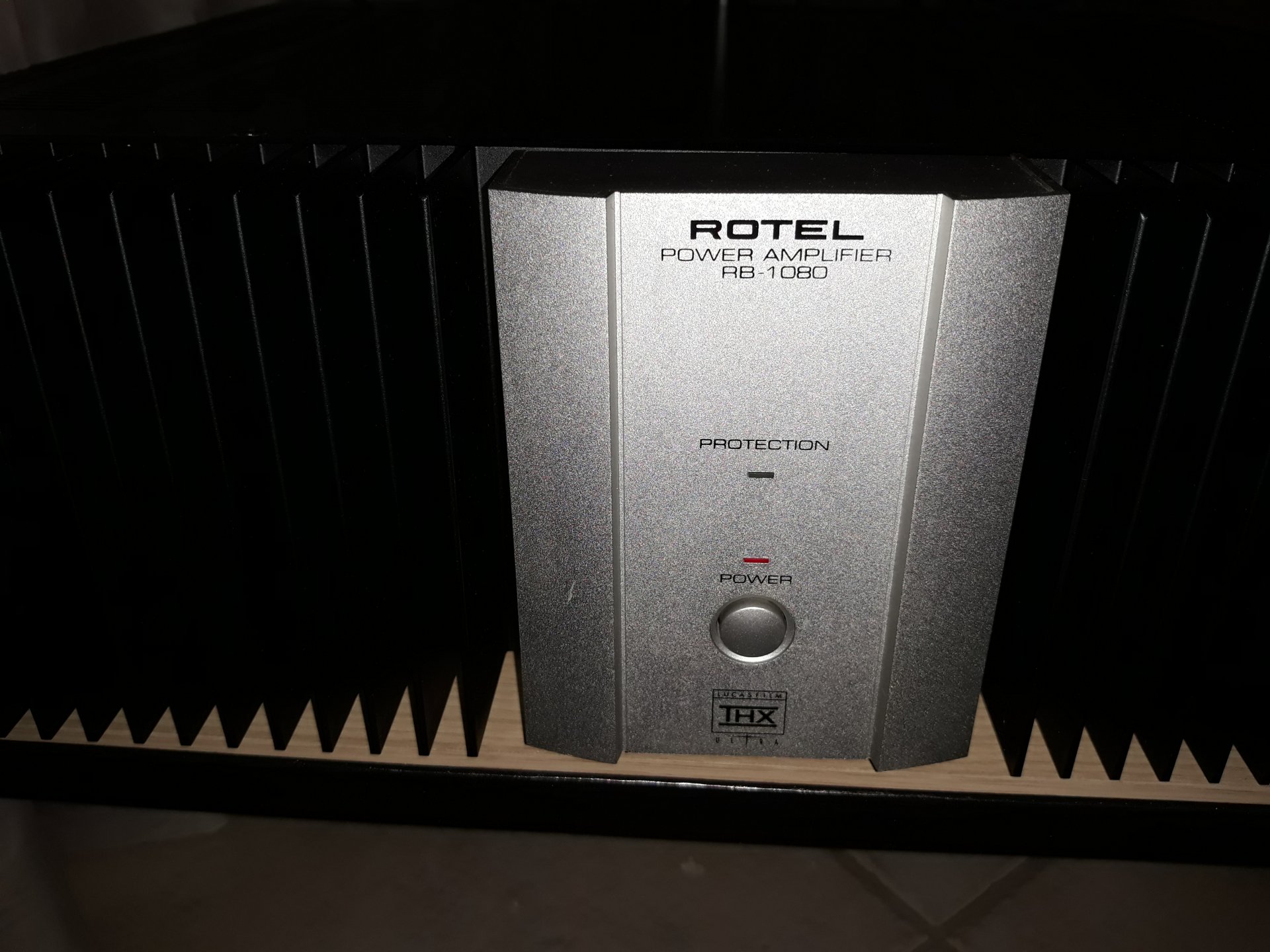

Το μπλε λεντάκι του power στον τελικό είναι αναμμένο και το κόκκινο λεντάκι του protection ,δεν είναι αναμμένο.
Σωστα?

Το μπλε λεντάκι ανάβει για 2-3 δευτερόλεπτα οταν ανάβω και οταν κλείνω τον ενιαχυτή, το κόκκινο παραμένει αναμμένο οση ωρα ειναι ο ενισχυτής σε λειτουργία

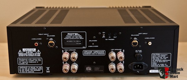

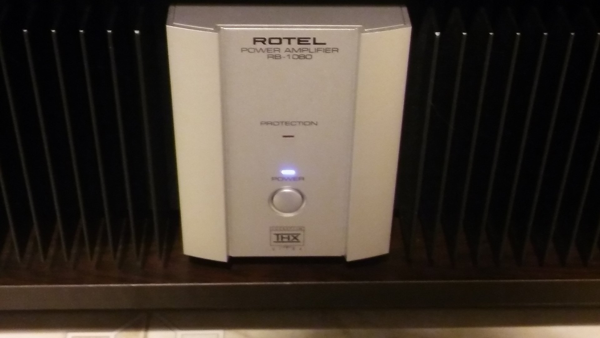

Φίλε μου ,αυτή ακριβώς τη στιγμή που σου γράφω ακούω μουσική και έχω τον rb 1080 μπροστά μου...
Το μπλε λεντάκι πρέπει να είναι συνεχώς αναμμένο ,όσο λειτουργεί και το κόκκινο σβηστό.
Αυτη η θέση ειναι μόνο για την φωτογράφιση οταν ειναι (ηταν) σε λειτουργία δεν υπάρχει τιποτα πάνω στον τελικό.

Οχι στον δικό μου συμβαίνει το αντίθετο κοκκινο αναμμένο μπλε ανάβει για λιγο οταν κάνω χειρησμό στο on-of

Εγώ μιλάω για το κόκκινο λαμπάκι του protection από πάνω. Αυτό είναι σβηστό στη φωτογραφία που ανέβασες και έτσι πρέπει να είναι.
Εσένα είναι κόκκινο το power ,που σημαίνει πως για κάποιο λόγο είναι stand by. Όταν μπει σε θέση on ο τελικός ,το κόκκινο γίνεται μπλε.Αν παραμένει κόκκινο ,σημαίνει πως παραμένει standby.
Απάντησέ μου για το trigger. Το χρησιμοποιείς ή όχι?

Τι να σου πω...
Πάντως όταν ο τελικός έχει κόκκινο το power όπως είναι τώρα ο δικός σου , είναι σε stand by. Όταν μπαίνει on το power γίνεται μπλε.
Δες φώτο από τον δικό μου σε λειτουργία αυτή τη στιγμή.

Θέλω να σε ευχαριστήσω για το ενδιαφέρον αρχικά. Τον ενισχυτή τον αγόρασα πριν απο 2 εβδομάδες μεταχειρισμένο, έπαιζε κανονικά χωρί κανένα πρόβλημα, αλλα απο οτι θυμάμαι απο την πρώτη ημέρα το λεντάκι παρέμεινε ΚΟΚΚΙΝΟ Τώρα βλέπω τη φωτογραφία σου ,και αναρωτιέμαι ...πως επαιζε τόσες ημέρες σε stand by mode ???
