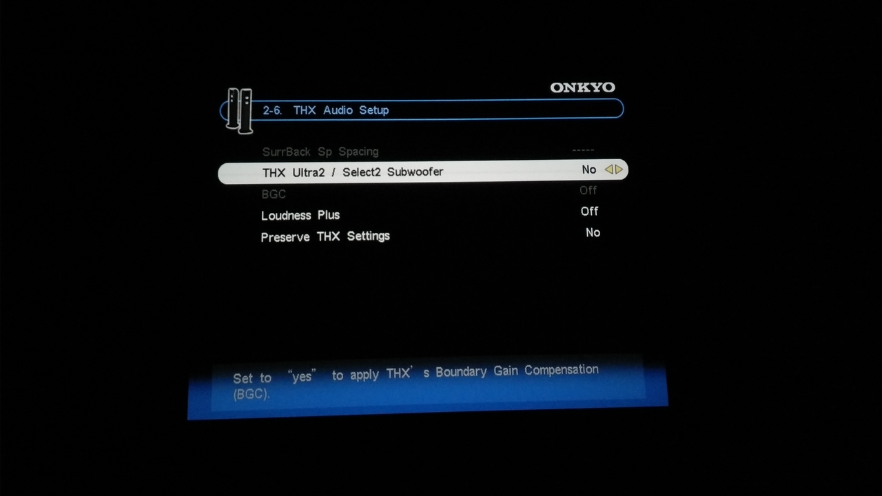

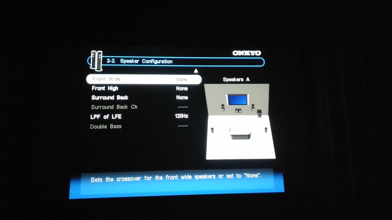

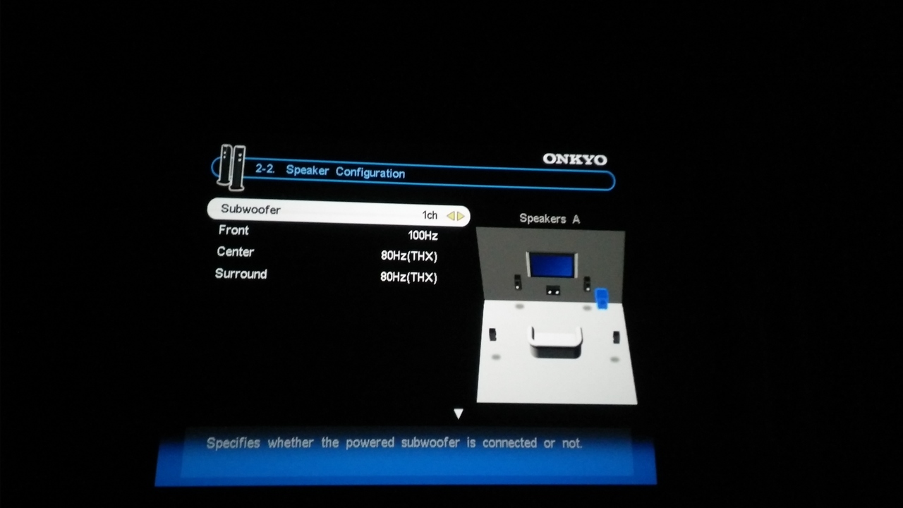

οταν ειχε έρθει η Ένωση, στον ενισχυτή τα crossover ήταν στα 80HZ (για center, main, surround) οπως και στο LPF or LFE .
Ενω τα THX Ultra2/Select2 Subwoofer καθώς και το Preserve THX Settings στο YES
προχθες δοκίμασα τις ρυθμίσεις στις φωτογραφίες παρακάνω (τα main τα πηγα στα 100ΗΖ ενω το LPF or LFE στα 120ΗΖ (που ειναι και το μέγιστο που δίνει ως επιλογή) και νομίζω οτι πλέον επανήλθε το πολυπόθητο mid bass αρκετά και γέμισε ο χώρος ήχο.
τι άλλες ρυθμίσεις να δοκιμάσω;

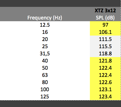

παρακάτω παραθέτω τις μετρήσεις του sub όπως έχουν μετρηθεί απο το DATA-BASS
