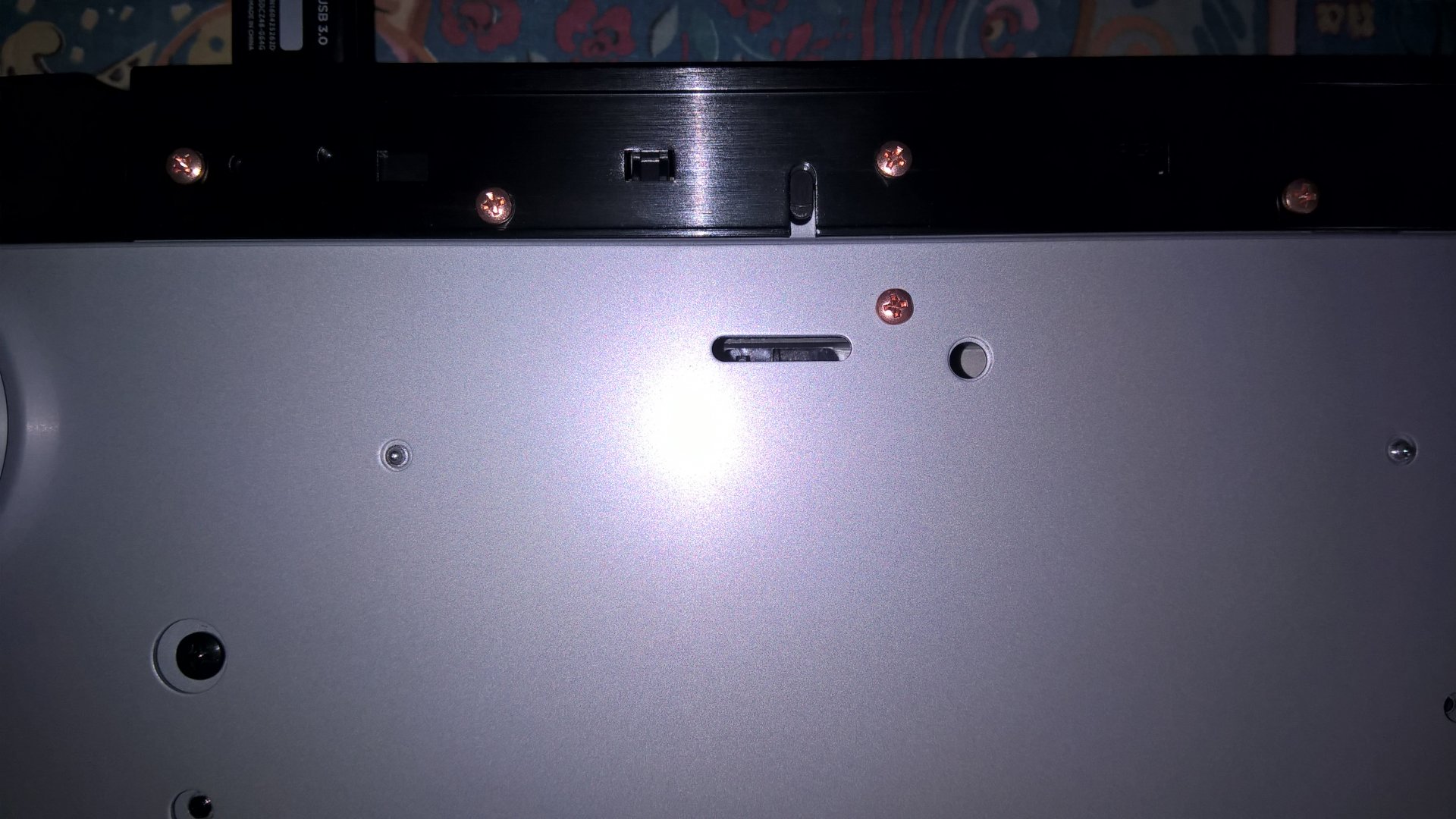

αυτη ειναι φωτο το κατω μερος, εχει μια χαραμαδα σαν αυτη που λες, μηπως παιζει κανα ρολο και ειναι κλειδωμενο απο εκει;
4.419
14.362
ειναι στα αγγλικα και δεν τα παω καλα στην μεταφραση
Oχι δεν νομίζω να παίρνει το δικό σου το κλειδί που λέγεται (Transit Screw).
Αλλωστε όταν αυτό υπάρχει τότε υπάρχει και αντίστοιχη κατευθυντήρια σήμανση πχ, lock - unlock δείχνοντας την επιλογή με βελάκι.
Αυτό το πρόβλημα πάντως συμβαίνει περισσότερο στα Marantz - Philips από ότι βλέπω στα forum's.
Δηλαδή να κλειδώνει το transport.
Τώρα σχετικά με το εγχειρίδιο δεν είναι πρόβλημα αυτό, μπορώ να σε βοηθήσω μιάς κ είναι στα αγγλικά, εφόσον το θές..
