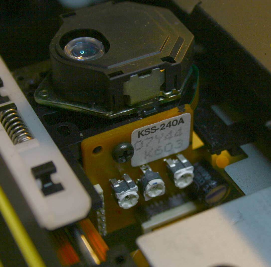

Πρίν μερικές ημέρες αντικατέστησα την κεφαλή laser σε ένα Copland CDA 277 η πρώτη του οποίου μετά από πολλά χρόνια απροβλημάτιστης λειτουργίας άρχισε να τα "παίζει".
Το συγκεκριμένο player φορά τον μηχανισμό CMK-4 της TEAC, ή αλλιώς VRDS-7. Ο μηχανισμός αυτός με την σειρά του χρησιμοποιεί laser της SONY και πιό συγκεκριμένα το πολύ κοινό (και φθηνό) KSS-240A και απ΄ότι διαπίστωσα χρησιμοποιείται σε δεκάδες player από WADIA μέχρι και no name!!!
Η νέα κεφαλή που προφανώς είναι αντίγραφο, κόστισε μόνον 22,50 ευρώ και βεβαίως είναι made in PRC.
Το transport σχεδόν λύθηκε, η κεφαλή τοποθετήθηκε και τελικώς το εγχείρημα στέφθηκε με επιτυχία σε ποσοστό 98%!!!.
Εξηγούμαι:
Μηχανικά λειτουργεί άψογα, το ίδιο γρήγορα και αθόρυβα, δεν παρατήρησα διαφορές στον ήχο, εκτός από το ότι η στάθμη είναι ελάχιστα χαμηλότερη απ΄ ότι με την παλιά κεφαλή (υπάρχει μέτρο σύγκρισης οπότε αυτό είναι βέβαιο) και τέλος το σημαντικότερο, δεν διαβάζει πλέον αντίγραφα.
Ερωτώ λοιπόν τους γνωρίζοντες:
1. Να ψάξω για original Sony τώρα που πήραμε το κολάι στο λύσε-δέσε, που όμως δεν ξέρω αν υπάρχει πιά ή πόσο κάνει ή πόσο original θα είναι κι΄αυτή;
2. Είναι θέμα ρύθμισης; Η κεφαλή έχει τρία τρίμμερ επάνω από τα οποία ρυθμίζονται τα EF BALANCE, FOCUS BIAS και LASER POWER με την βοήθεια οργάνου όμως (σύμφωνα με το σερβις μανιουαλ της TEAC) που εγώ βεβαίως δεν διαθέτω οπότε έκρινα φρόνιμο να τ΄αφήσω ήσυχα.
3. Να μην ασχοληθώ περαιτέρω, δεδομένου ότι υπάρχει κι΄ άλλο player στο σύστημα που παίζει αντίγραφα;

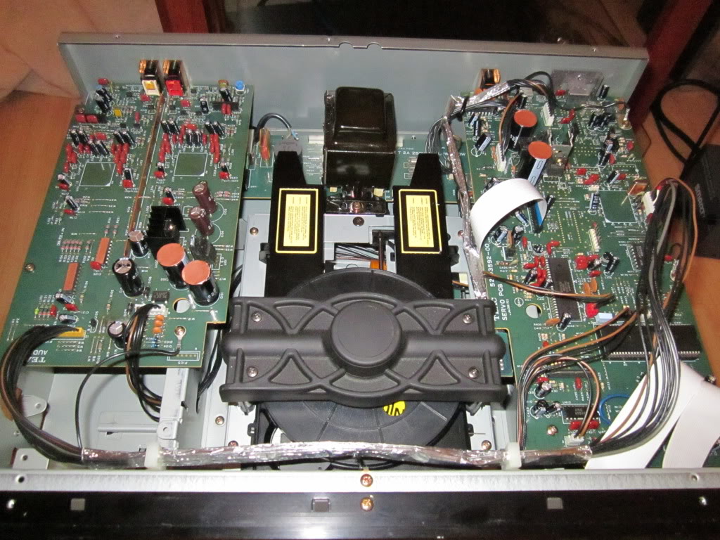

Μηχανισμός TEAC VRDS. Ένας από τους καλύτερους μηχανισμούς σε transport.
Χρησιμοποιήθηκε από πολλές εταιρίες (Copland, Meridian κλπ) και ως ολοκληρωμένο transport χαρακτηρίζεται από το μαλακό ήχο του.
Στην παρακάτω φωτογραφία φαίνεται η original κατασκευή του VRDS μηχανισμού από την Teac σε ένα VRDS-7:
Kι εδώ ο ίδιος μηχανισμός σε CD της Copland (το επόμενο μοντέλο από αυτό που διαθέτει o φίλος CDA-288):
....Αν και έχω την εντύπωση ότι ο μηχανισμός της TEAC φορά την KSS-151A.
Σταύρο ο συγκεκριμένος μηχανισμός VRDS της Teac, φοράει το KSS-240 της Sony:

Η κεφαλή είναι η 240, αυτή ακριβώς που φαίνεται στην φωτο πιό πάνω.
