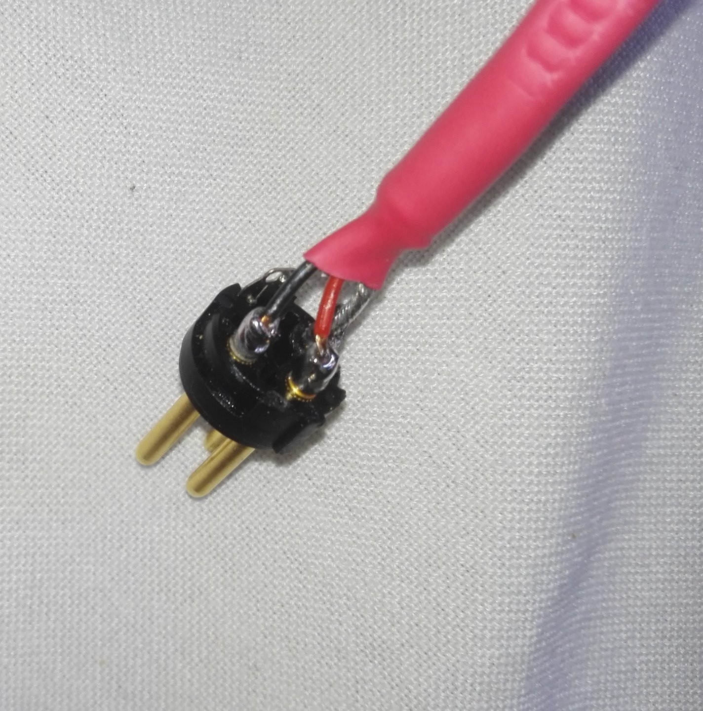

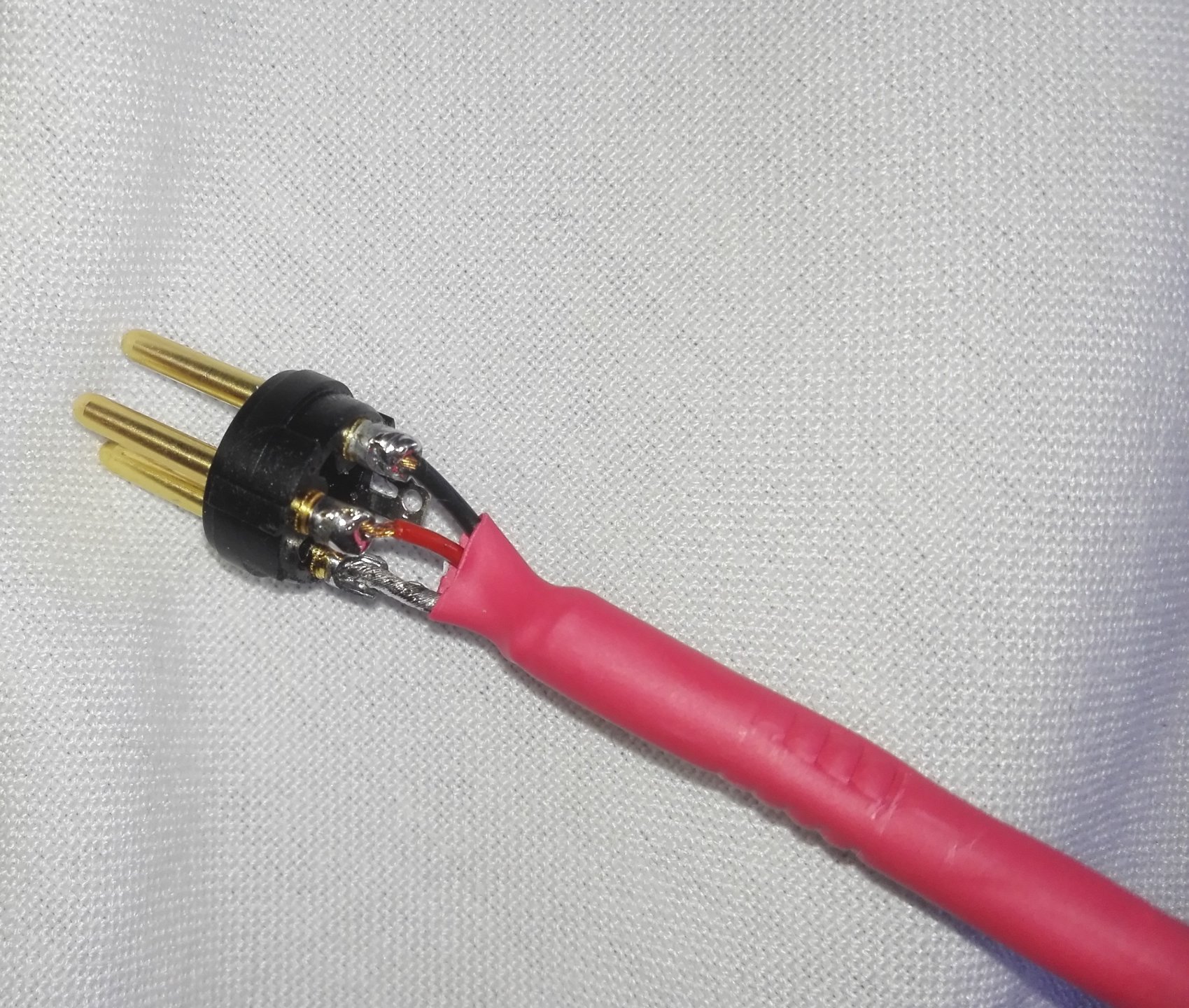

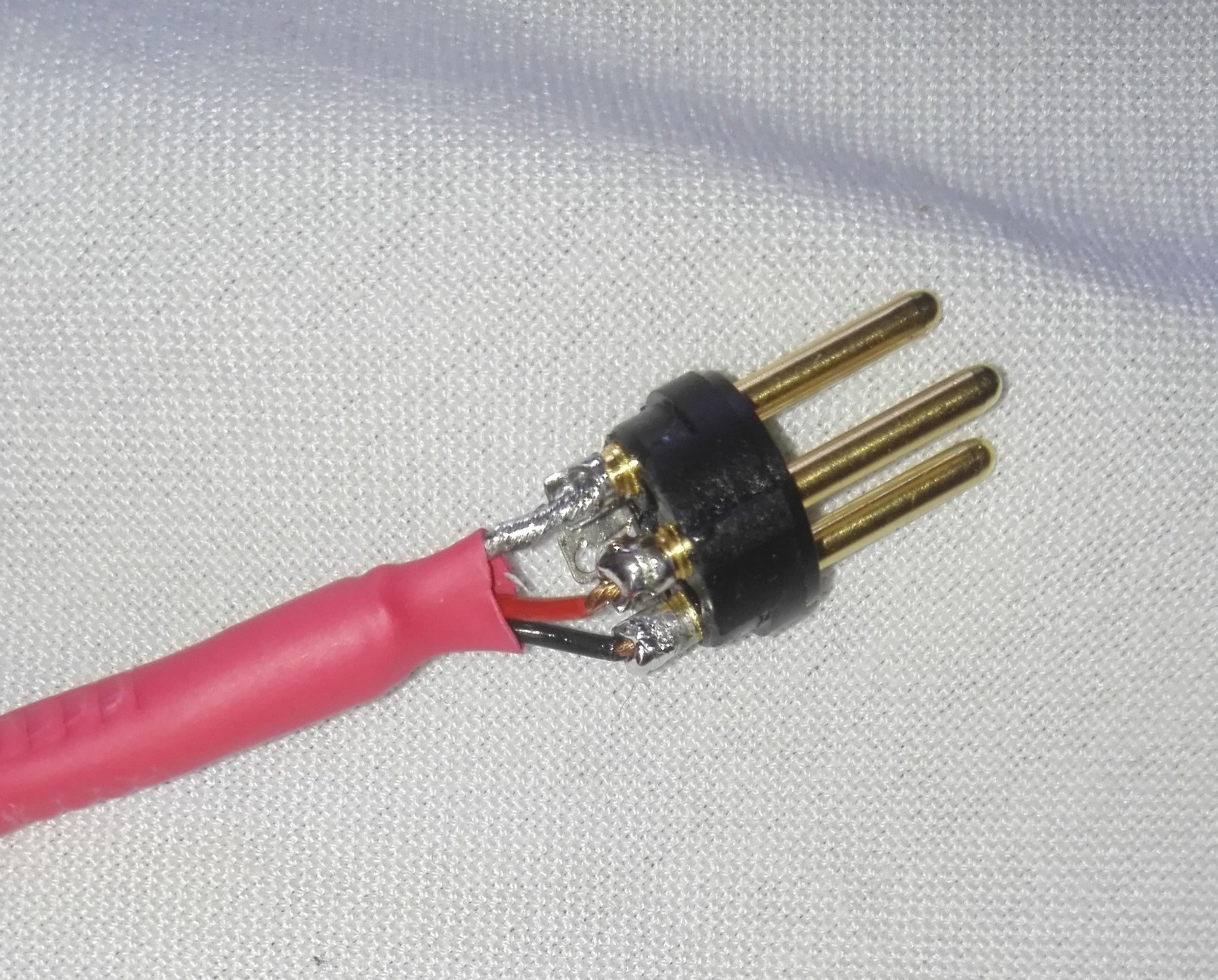

IMG_20180923_130542.jpg IMG_20180923_130621.jpg IMG_20180923_130542.jpg Μερικές φωτό....

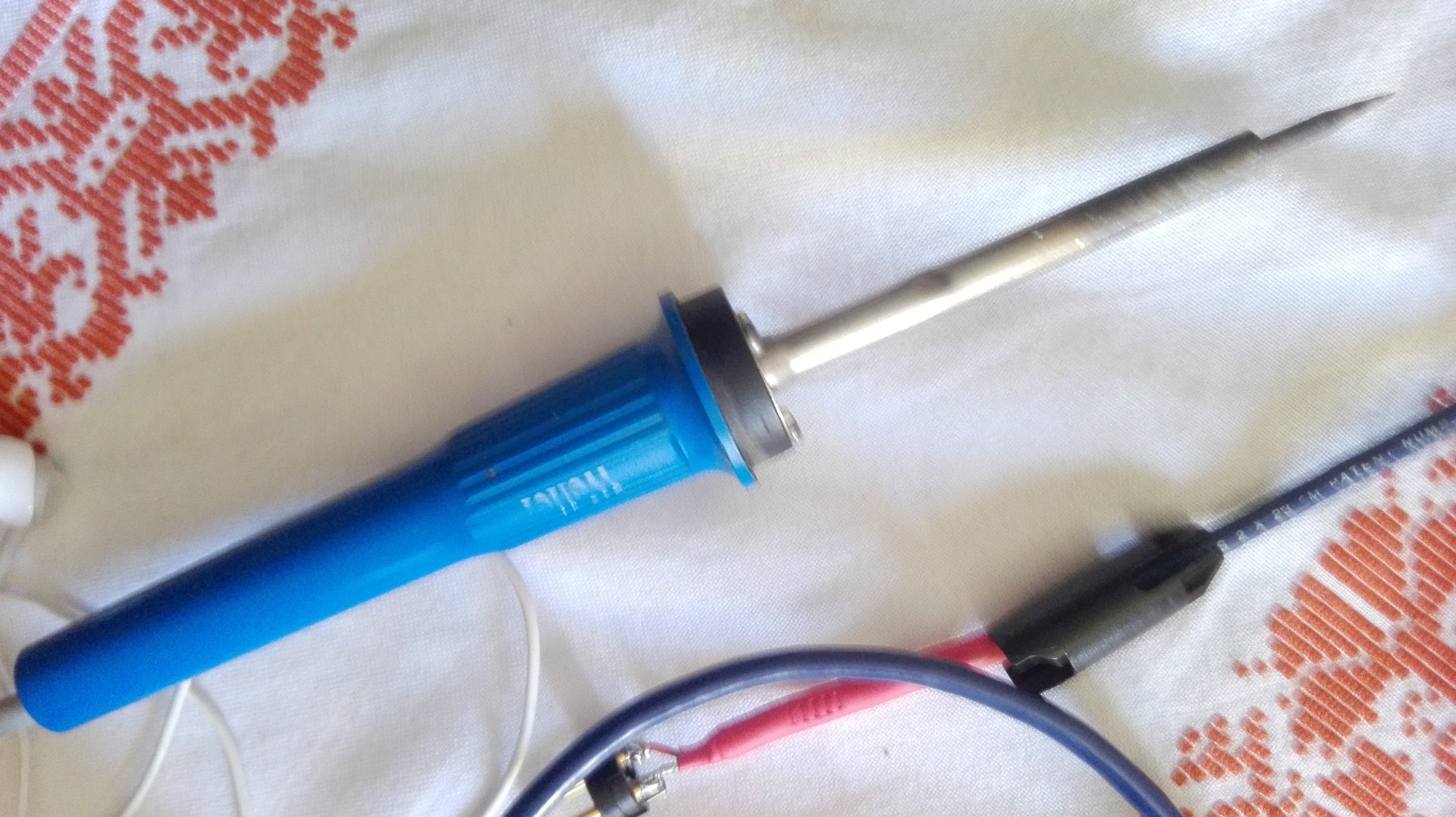

15 w είναι.Πως ακριβώς να το προσδιορίσω;

View attachment 106004 View attachment 106005 View attachment 106004 Μερικές φωτό....

Στη φωτό με τη γείωση έχει γίνει σωστά,έτσι δεν είναι;;Στις άλλες δεν γίνονται ένα σώμα αλλά το καλάι τυλίγεται γύρω από το καλώδιο....

Ναι, δε θα σου χρειαστεί η μεγαλύτερη σκάλα, εχω δοκιμασει και άλλα φτηνά με 30 w ονομαστική αλλά στην πράξη υποδιαιστερα... για ερασιτεχνική χρήση στα λεφτά του είναι το καλύτερο...
