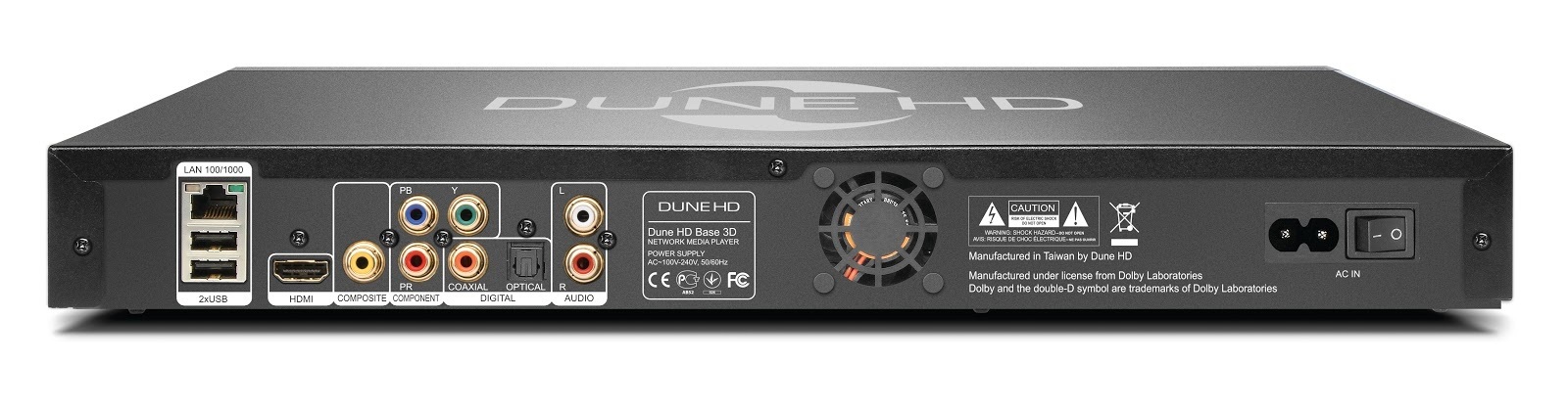

Σχεδόν έχω στήσει 2 διαφορετικά συστήματα ένα για ήχο και ένα για ταινίες.
Τα κομμάτια αποτελούνται από τα εξής
Naim Nait XS
Tannoy Revolution DC6T SE
AVR-X3000 - Denon
Β&W M1 set
DuneHDBase 3D
Μουσική θα παίξει από cd αλλά κυρίως από internet radio και αρκετά mp3 και flac.
Σαν playerστην αρχή είχα στο μυαλό να χρησιμοποιήσω το Duneκαι για να παίζει μουσική από τον Naimαλλά και για ταινίες πάνω στο denonη στην Samsung.Δεν ξέρω αν γίνεται όλα μαζί.
Επίσης σκέφτηκα να πάρω ένα cdplayerκαι ένα DAC (πχ. North star design) γιατον Naim. Στο DACμπορούσα να συνδέσω και το cdκαι το duneη κάποιο laptopστην usb.
Hάλλη σκέψη ήταν κάποιο networkplayerπου έχει και dac(πχ PioneerN-50) και να συνδέσω λαπτοπ η σκληρό δίσκο η το dune?? Και ένα dvd player για cd.?
Βασικά με μπερδεύει το dune.... πως αλλιώς όμως θα μπορούσα να το χρησιμοποιήσω.. να συνδεθεί που και με τι?
Κάθε άποψη δεκτή και σορρυ για το μπερδεμένο μήνυμα.

Σαν playerστην αρχή είχα στο μυαλό να χρησιμοποιήσω το Duneκαι για να παίζει μουσική από τον Naimαλλά και για ταινίες πάνω στο denonη στην Samsung.Δεν ξέρω αν γίνεται όλα μαζί....
Θεωρητικά γίνεται, δηλαδή να παίζεις ταινία στο Dune, στέλνοντας εικόνα και ήχο στον Denon μέσω της εξόδου HDMI, ή σκέτο ήχο στον Nait όταν παίζεις ήχο, μέσω της εξόδου audio. Εξαρτάται από την υλοποίηση του Dune, οπότε μια ματιά στο manual θα σε διαφωτίσει. Το cd player και ο dac αποκτούν νόημα μόνον εάν δεν σε ικανοποιεί ο ήχος του Dune, και έχεις πολλά (εκατοντάδες) αριπάριστα cd, ε, και βαριέσαι να τα ριπάρεις σε κάποιον δίσκο.
Πάντως, στη θέση σου, και υπό τις άνω συνθήκες, θα έψαχνα όχι cd player, αλλά αποκλειστικά sacd player. Επίσης, τα Revolution είναι δύο δρόμων με δύο γούφερ, οπότε είναι μάλλον 4ωμα και κάτω, και ως εκ τούτου ο Nait είναι ανεπαρκής γι' αυτά, χώρια που χρησιμοποιεί τη λαμαρίνα του πατώματος για ψυγείο, πράγμα που οδηγεί στο λογικό συμπέρασμα πως δουλεύει σε πολύ φτωχή τάξη ΑΒ...

Να σε πω πως "παιζω" με το αδελφακι του δικου σου, το DuneMax:
-Οπτικη στον πολυκαναλο οταν παιζω με hdmi στον προβολεα (οταν....)
-αλλα εδω καιρο η οπτικη παει στο dac magic δια flac κλπ

και .. ευχαριστημενος? βασικα σκεφτομουν να παρω ενα dac και vα βαλω πανω το λαπτοπ η το dune και τελος.. ειναι βαρετη η διαδικασια σηκω αλλαξε cd κλπ.. ασε που ενα cd της προκοπης για ηχο ξεκιναει απο 700 και πανω.. ενω δινεις 600-1000 για dac και τελος. φυσικα κανοντας ολα τα cd 16βιτ flac....klp klp

2 6αρια εχει και ειναι στα 8ohm. και πιστεψε με ακουγεται απιστευτα το σετ... naim , tannoy... ολα γουστα ειναι φυσικα.. αλλα και τι αρεσει στα αφτια μας.. πχ αν δεν επερνα τα tannoy θα επερνα τα aelite 3 που σε σχεση με καπως ακριβοτερα ηχεια που ακουσα ηταν μακραν πιο γεματος ο ηχος τους και ομως μες το forum κανεις δεν τα εχει αναφερει πουθενα τα aelite..... βεβαια καθε συζητηση και προταση σεβαστη και αλλωστε αυτος ειναι ο λογος που γραφουμε στο σιτε εδω
