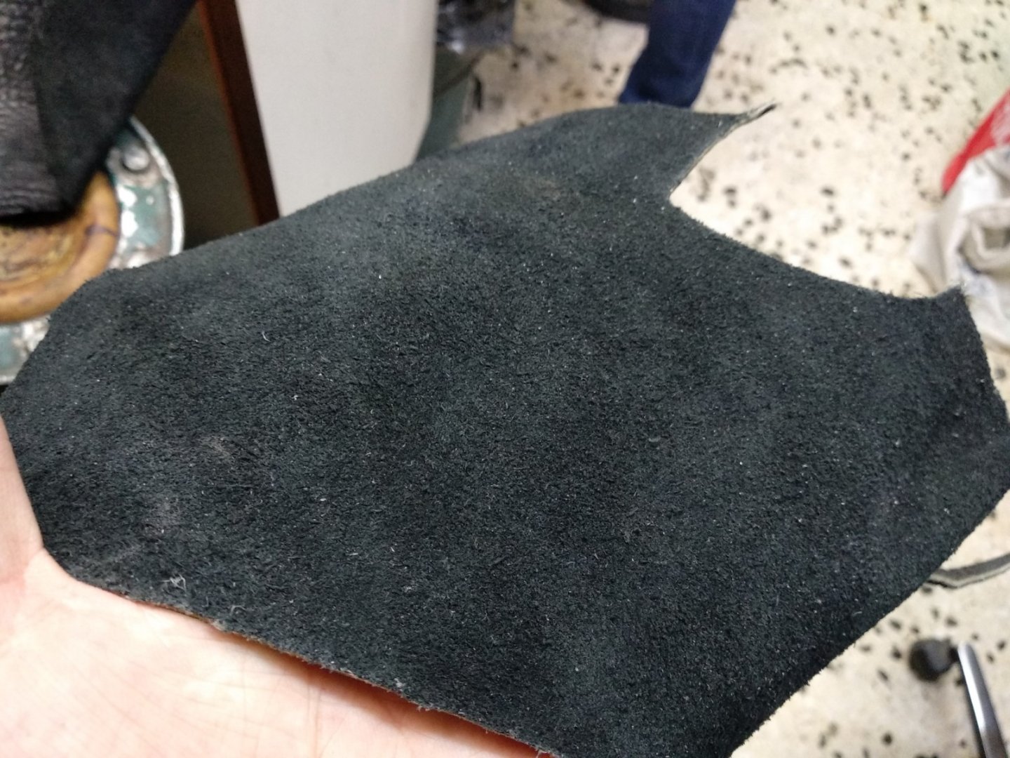

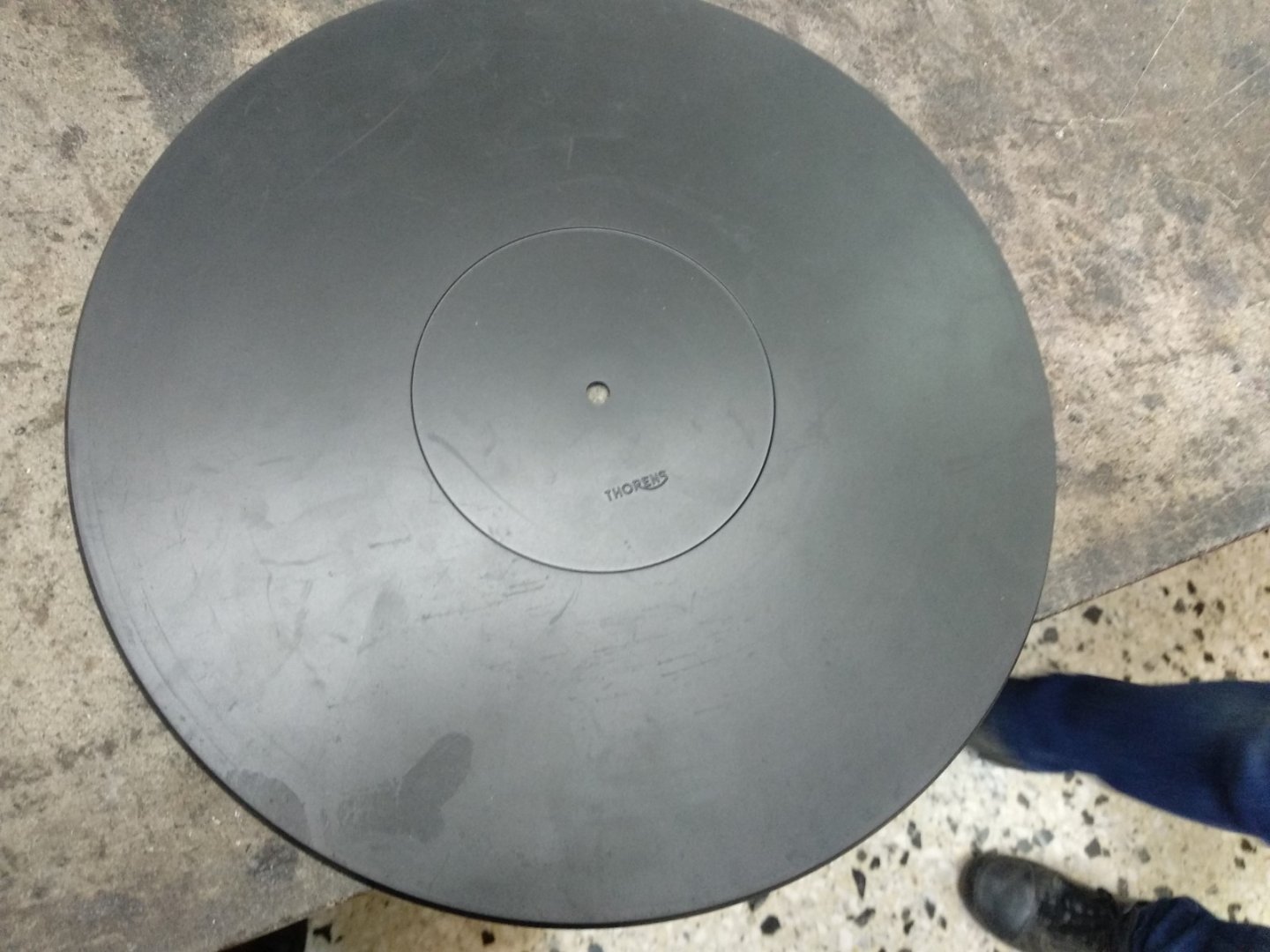

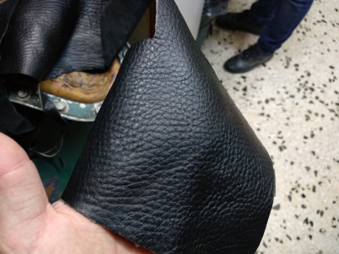

Καλησπέρα!
Εχω ακουσει οτι πολυ καλες τσοχες/slipmat ειναι απο φελλο και ακομα καλυτερα απο δερμα. Ισχυει κατι τετοιο; Εχω ενα γνωστο που ασχολειται με δερματα και μπορει να μου κανει ενα στις διαστασεις που ειναι και το λαστιχενιο που εχει απο μαμα. Εχω επισυναψει τις φωτο με αυτο που εχω τωρα και αντιστοιχα το υλικο που θα φτιαχτει. Μαυρο μοσχαρισιο δερμα απο την μια και το ιδιο απο την αλλη πλευρα που ειναι σουέτ.

Ναι, εκτός από τις τσόχες, ο φελλός και το δέρμα έχουν λιγότερο στατικό ηλεκτρισμό, οπότε θα μαζεύουν και λιγότερη σκόνη. Το θέμα είναι αν εσένα σου ακούγονται και καλύτερα ή χειρότερα. Αν δεν έχουν διαφορά ακόμα καλύτερα.

Θα φτιάξω τότε ένα και θα ανεβάσω τις εντυπώσεις..Το πάχος στο ίδιο ακριβώς με το λαστιχένιο; Ήταν 3.5 περίπου χιλιοστά.. Η λίγο μικρότερο;

Δεν είμαι σίγουρος, ίσως άλλοι στο φόρουμ να μπορούν να σου απαντήσουν, δεν ξέρω αν βάζοντας κάτι πολύ λεπτό αλλάζει η γωνία που διαβάζει η βελόνα. Υποθέτω αν το κάνεις το ίδιο πάχος ίσως να είναι καλύτερα διότι θα είναι ίδιο πάχος με αυτό που είχε ο κατασκευαστής... Μπορεί να λέω και βλακεία...

Πολύ σωστά το λες, αν αλλάξει το πάχος του mat χρειάζεται εκ νέου ρύθμιση του vta.

Το δερμάτινο είναι ένα καλό υλικό αν είναι "κρούτα" όπως την λένε οι δερματάδες.
Χοντρό μοσχαρίσιο, σκληρό, πολύ ανθεκτικό, αλλά υπάρχει ένα θέμα.
Αν ο χώρος κάποια στιγμή έχει υγρασία, η κρούτα μπορεί να "σκεβρώσει" και να κάνει βουναλάκια και λακκούβες.

Aυτό που δείχνεις της Τhorens είναι από τα καλύτερα platter mat που κυκλοφορούν...
συγκρατεί απόλυτα το δίσκο, απορροφά / αποσβένει τους μηχανικούς κραδασμούς που οδεύουν προς την κεφαλή και μειώνει το στατικό ηλεκτρισμό
