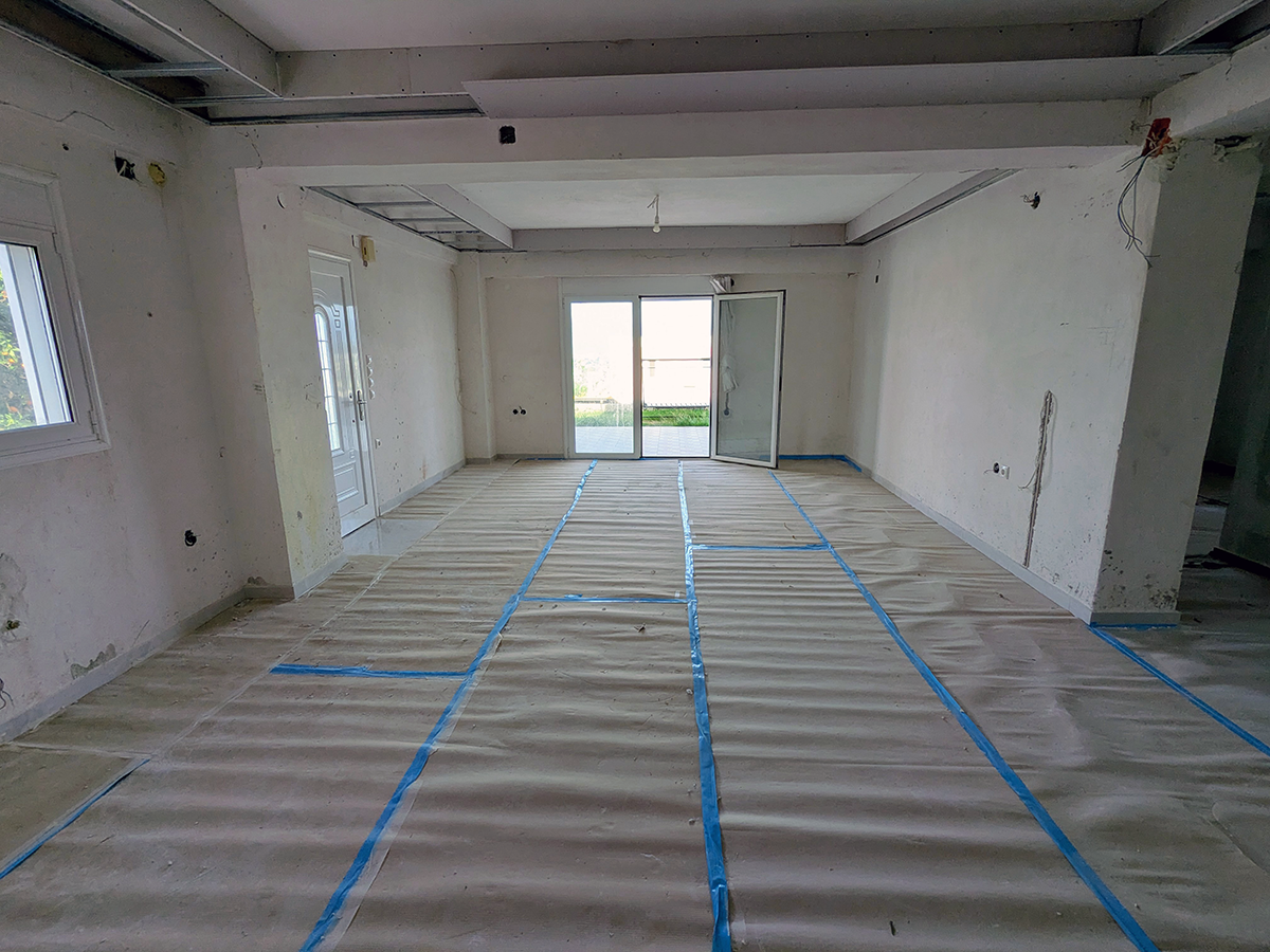

Το κτίριο είναι διώροφο, με τον πρώτο όροφο να αποτελεί τον κύριο χώρο κατοικίας. Το κεντρικό οπτικοακουστικό μέσο σε αυτόν θα είναι μια τηλεόραση 85”, συνοδευόμενη από υπάρχον 5.1 ηχοσύστημα ή κάποια ηχόμπαρα.
Το ισόγειο φιλοξενεί γκαράζ οχημάτων, ξενώνα και ενιαίο πολυχρηστικό χώρο όπου θα στηθεί μικρό homecinema-χώρος ακροάσεων. Το τελευταίο, αποτελεί το κύριο θέμα αυτού του νήματος. Το σύστημα που έχω κατά νου, περιλαμβάνει προβολέα με σταθερή οθόνη 100” και ηχοσύστημα Dolby Atmos 5.1.4. Η βασική διάταξη προβλέπει δύο θεατές, που μπορούν εύκολα να αυξηθούν σε τέσσερις με χρήση παρακείμενου καναπέ. Ο συνολικός σχεδιασμός αφορά και την τετραθέσια διάταξη, έστω με κάποια ελαστικότητα στην τήρηση των προτύπων.

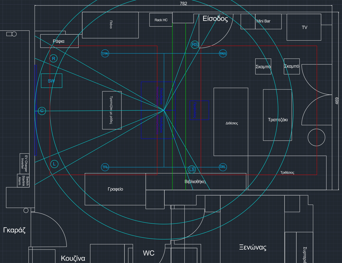

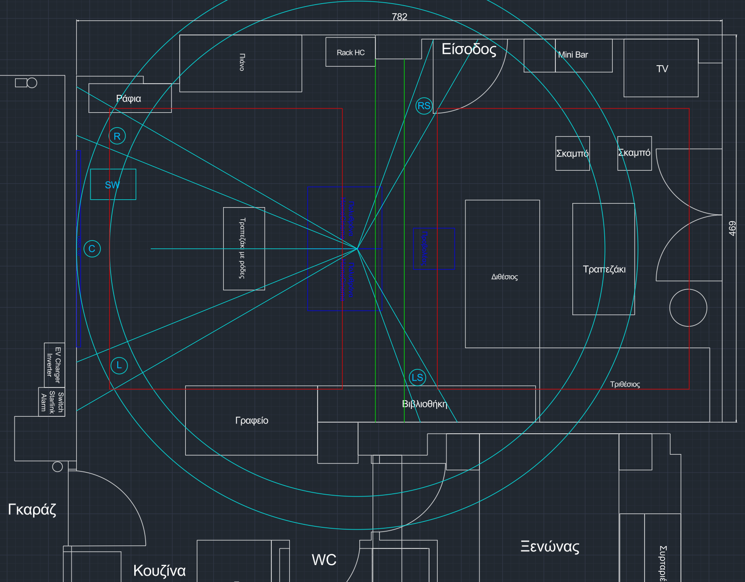

Όπως ανέφερα στην εισαγωγή, το ηχοσύστημα θα στηθεί σύμφωνα με το πρότυπο Dolby Atmos 5.1.4. Όσον αφορά τα 5.1 ηχεία, τα πράγματα είναι αρκετά απλά:
  • Το κεντρικό ηχείο (C) θα μπει ακριβώς κάτω από το μέσον της οθόνης, κάπως χαμηλά καθώς αυτή δεν είναι ηχοπερατή.
  • Τα αριστερά και δεξιά (L,R) θα μπουν σε γωνία 30 μοιρών εκατέρωθεν της κεντρικής θέσης ακρόασης, σε ύψος 100cm όπου βρίσκονται τα αυτιά των θεατών.
  • Τα αριστερά και δεξιά περιφερειακά (LS, RS) θα μπουν σε γωνία 115 μοιρών και λίγο πιο ψηλά, σε ύψος 120cm. Βρίσκονται πιο κοντά από το ιδανικό σενάριο, αλλά αυτό είναι κάτι που θα διορθώσει εύκολα ο ενισχυτής, προσθέτοντας την κατάλληλη χρονική υστέρηση.
  • Το subwoofer (SW) θα μπει κάπου μπροστά από την οθόνη.

Εκεί που αυξάνονται οι επιλογές, και πιθανόν περιπλέκονται κάπως τα πράγματα λόγω της μορφολογίας του χώρου, είναι όσον αφορά τα ηχεία οροφής. Υπάρχουν ποικίλες διαμορφώσεις:
  • Ηχεία που είναι όντως τοποθετημένα στην οροφή και εκπέμπουν ήχο προς τα κάτω. Τα ηχεία αυτά μπορούν να βρίσκονται σε ύψος δύο έως τρεις φορές την απόσταση των αυτιών των θεατών από το έδαφος, σε πλάτος παραπλήσιο αυτού των L, R και να σχηματίζουν γωνία περίπου 45 μοιρών εκατέρωθεν του κάθετου άξονα σε σχέση με το θεατή, στο επίπεδο που είναι κάθετο στην οθόνη. Με τα δεδομένα αυτά, η θέσεις τους είναι όπως φαίνεται παρακάνω με τους συμβολισμούς TFR, TRR, TFL, TRL.

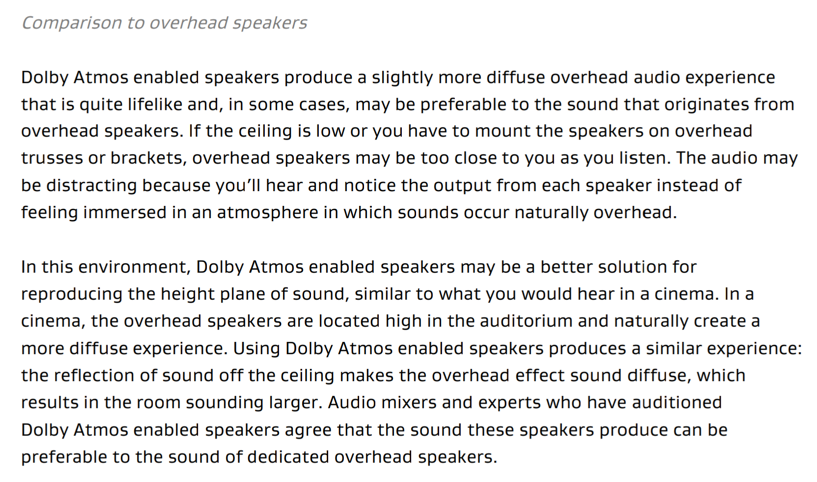

Αξιοσημείωτο είναι ότι η Dolby στον οδηγό εγκατάστασης προτείνει για οικιακές εφαρμογές, εμμέσως πλην σαφώς, την εικονική διαμόρφωση. Ο λόγος που προβάλει, είναι ότι με αυτόν τον τρόπο ο ήχος διαχέεται προς τον ακροατή, ενώ με πραγματικά ηχεία στην οροφή μπορεί να γίνεται διακριτά αντιληπτή η προέλευσή του.
Θα ήθελα τη γνώμη όσων έχετε ασχοληθεί με το αντικείμενο, σχετικά με το ποια διαμόρφωση θα λειτουργούσε καλύτερα στο δικό μου χώρο με βάση τις διαστάσεις του, τις θέσεις ακροατών και τη μορφολογία της οροφής.

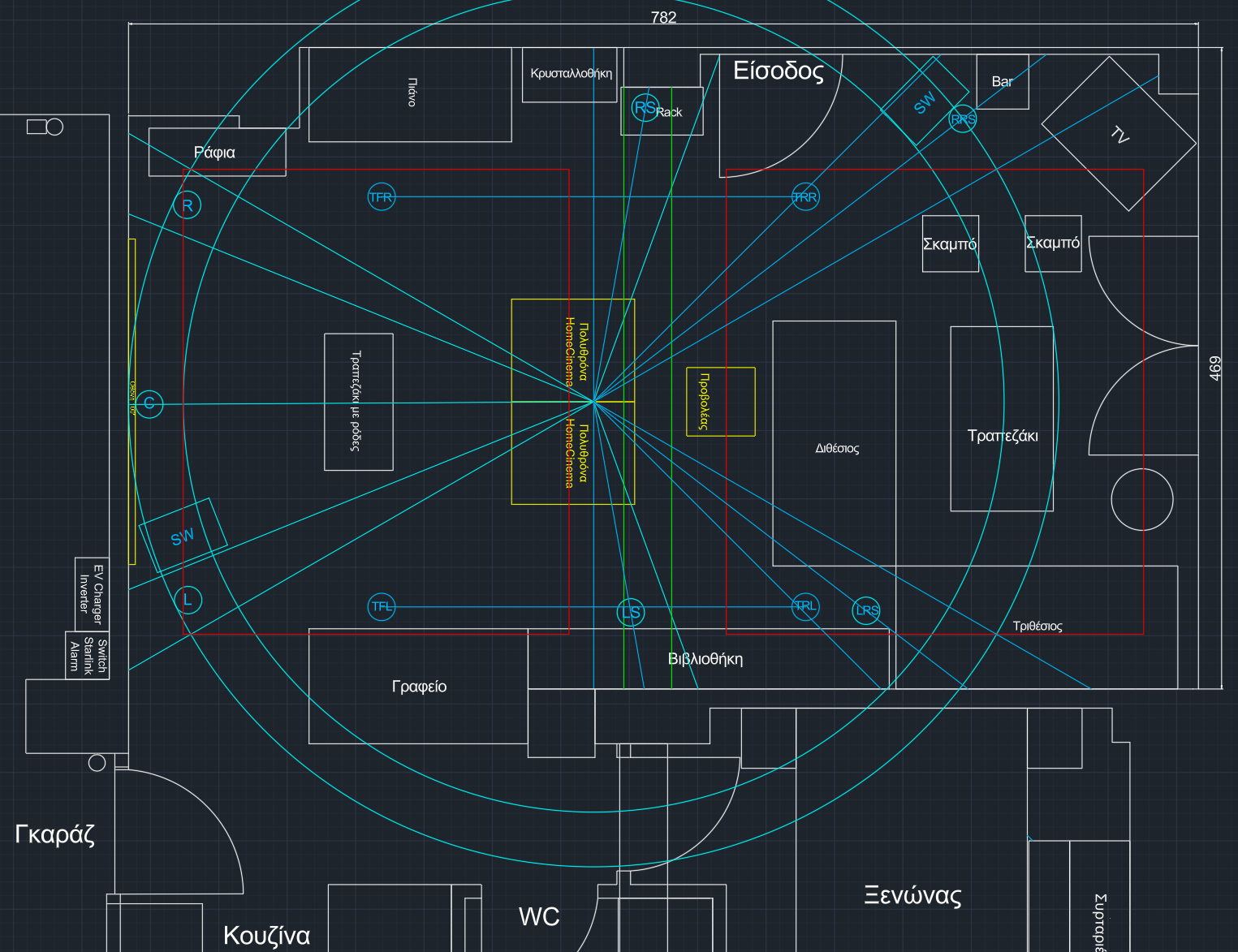

Ειδικά μπροστά, δεν υπάρχει κανένα θέμα.
Πίσω, υπάρχει αυτό το (όχι και τόσο τεράστιο) δοκάρι και η γυψοσανίδα του κρυφού φωτισμού. Κυρίως όμως δε βγαίνουν στην ιδανική θέση τα Dolby enabled, αφού θα ταίριαζαν καλύτερα στα πίσω περιφερειακά μιας διαμόρφωσης 7.x.4. πιθανότατα στα περισσότερα οικιακά homecinema θα υπάρχει παρόμοιο θέμα. Ευτυχώς, εγώ έχω άφθονο χώρο πίσω από τη θέση ακρόασης, οπότε τα οροφής μπορούν να τοποθετηθούν ακριβώς στο πρότυπο.
Ο λόγος που το συζητώ για τα εμπρός είναι γιατί, όπως προανέφερα, η Atmos εμμέσως πλην σαφώς προτείνει ανακλαστικά (Atmos enabled) για οικιακές εγκαταστάσεις. Αντιγράφω από τον επίσημο οδηγό εγκατάστασης:
Βέβαια, ο δικός μου χώρος δεν είναι χαμηλοτάβανος, όπως περιγράφεται ένας τέτοιος στην τεχνική προδιαγραφή: με καθαρό ύψος γύρω στα 250cm, αν υπολογίσουμε και το χώρο των ηχείων, βγαίνει ακριβώς στο sweet spot των 2x-3x ύψος ακρόασης. Προσωπικά, αν με ρωτούσες θα έλεγα οροφής παντού, γιατί υπάρχει επιπλέον το θέμα ταιριάσματος διαφορετικών ηχείων σε ένα υβριδικό σύστημα.
