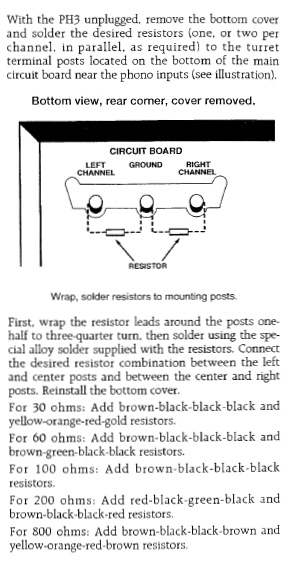

Έχει κανείς κάποιο διάγραμμα ή φωτογραφία που ακριβώς πρέπει να κολληθούν πυκνωτές ή αντιστάσεις στο PH3 για να ματσαριστεί με διάφορες κεφαλές?
Το manual δυστυχώς είναι αρκετά αφηρημένο. Πάνω στα RCA?
Μήπως να τα βάλω στη μεριά της κεφαλής? Αλλά φοβάμαι ότι θα αλλάξει αρκετά το βάρος και η γεωμετρία στο βραχίωνα
Επίσης τι εξαρτήματα να χρησιμοποιήσω? Έχω κάποια της Vishay
Ευχαριστώ

Ακριβώς πίσω από τα RCA εισόδου υπάρχει η αντίσταση εισόδου των 47 ΚΩ και δίπλα της επαφές για να κολλήσεις όποια αντίσταση θελήσεις ώστε να μειώσεις τη συνολική τιμή.
Αυτή θα πρέπει να συνδυαστεί με τη 47 ΚΩ που υπάρχει και να σου δώσει τη τιμή που θέλεις.
Επίσης από χωρητικότητα μπορείς να προσθέσεις παράλληλα με την αντίσταση που λέμε για να ανέβεις από τα 90 pF που έχει από κατασκευής.

Άμα είσαι τυφλός και αφηρημένος...
Ποστάρω τις οδηγίες του manual...
Aπό πυκνωτές και αντιστάσεις τι να προτιμήσω? Μάρκες / χαρακτηριστικά (υλικά, volt, watt κλπ)?

Αντιστάσεις metal film 1% 50-100ppm (10-20 λεπτά η μία, και πολλά λέω). Πυκνωτές μπορείς να βάλεις "απλούς" κεραμικούς, σε σχήμα φακής), αλλά για να μη ξινίζουν τα μούτρα διάφοροι γνωστοί - άγνωστοι, έχεις δύο λύσεις. Ή θα τους πεις ότι έβαλες silver foil in olive oil, ή μπορείς να πάρεις και να βάλεις styroflex.

Αντιστάσεις ενός τετάρτου φαντάζομαι ε?

Βασικά μάλλον 0,75W θα βρεις, αλλά και 1/4 θα είναι οκ. Πρακτικά δεν καταναλώνουν τίποτε.
