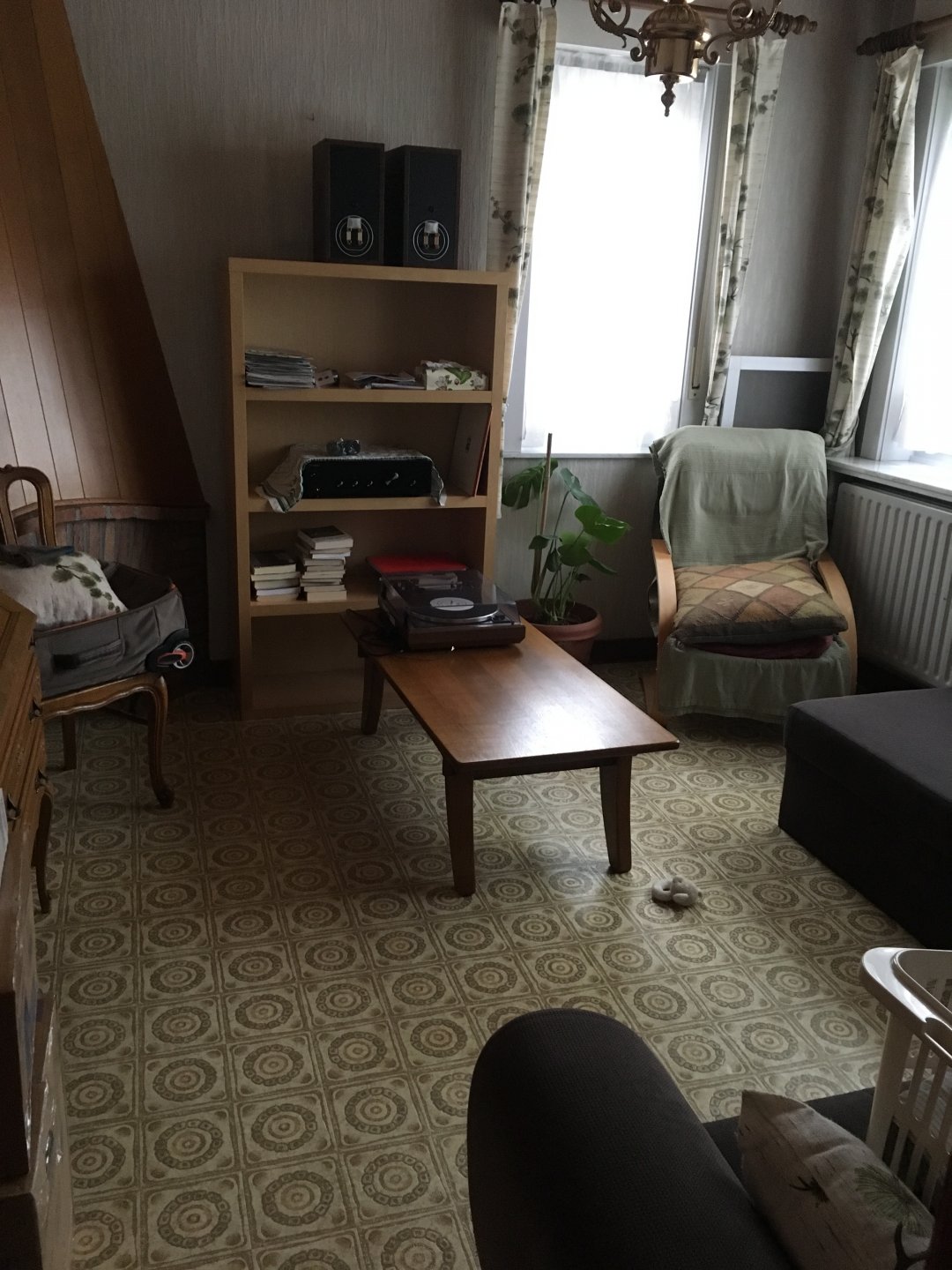

26
6
Αυτός είναι ο χώρος. Στο επιπλο αυτό θα βάλω τους δίσκους. Έχω άλλο επιπλο για το πικαπ.

Δύσκολος χώρος φαίνεται...μπορείς να βάλεις και άλλες φωτό ώστε να υπάρχει μια σφαιρική άποψη του χώρου ή καλύτερα μια κάτοψη;

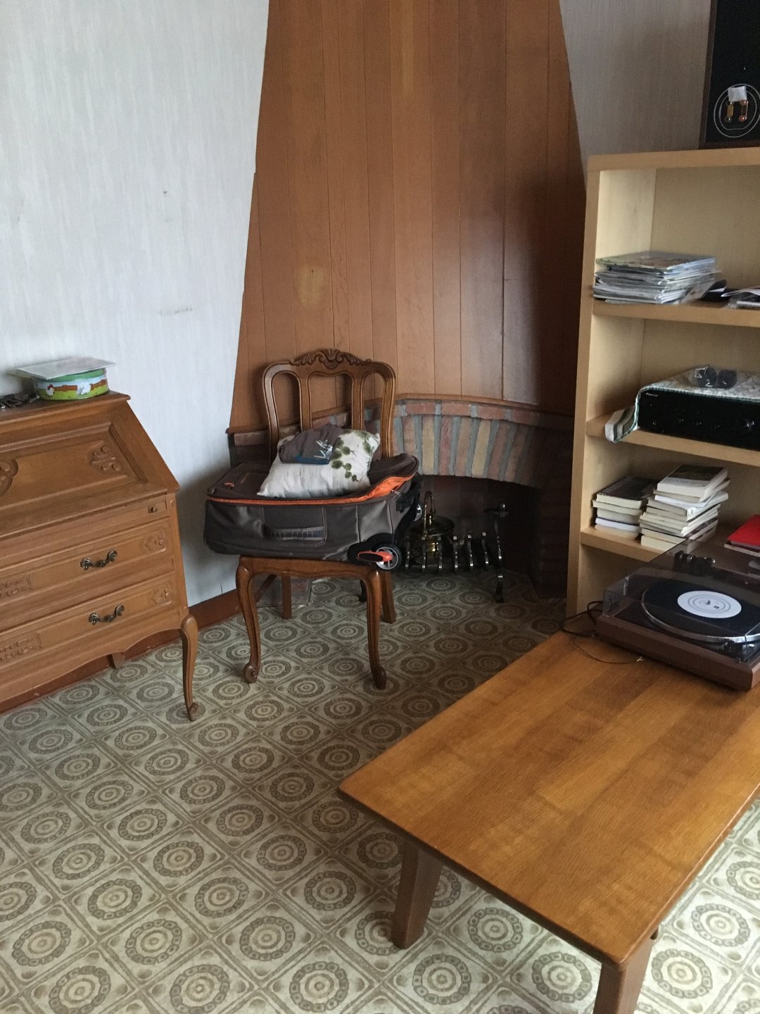

Ίσως -αν αριστερά είναι τζάκι- τα ηχεία με τις βάσεις τους να μπουν εκατέρωθεν του τζακιού...
5.983
15.463
αριστερα ειναι τζακι ? εαν δεν το αναβεις βαλε τα ηχεια δεξια αριστερα και τα μηχανηματα μεσα στην εστια ή σ' ενα τραπεζακι μπροστα --- το επιπλο των δισκων μπορει να παει αλλου ?

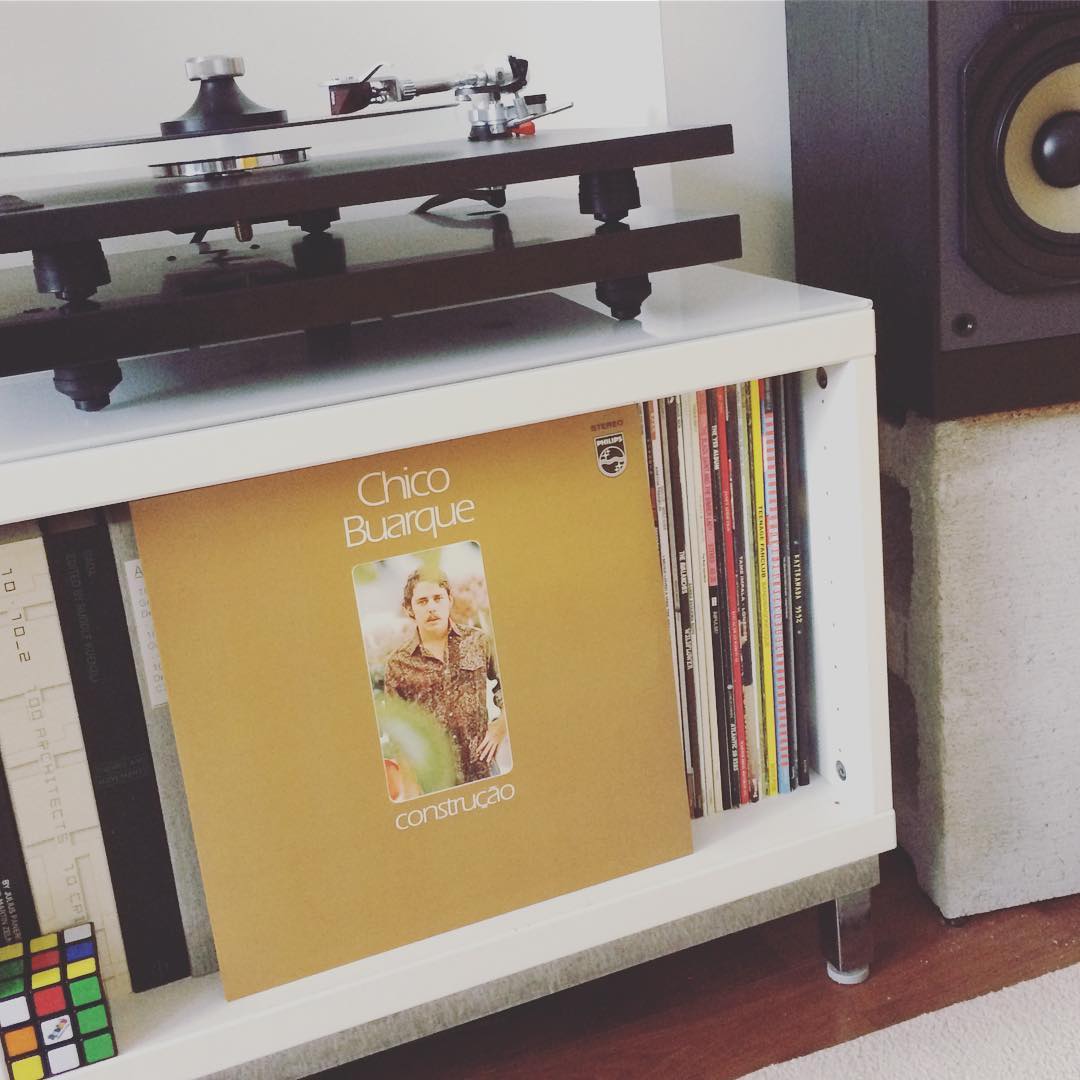

τα ηχεια μπαινουν και πανω σ' ενα μπλοκο (ναι τσι οικοδομης) ισως με λιγη κλιση προς τα πανω ,,, δες εδω

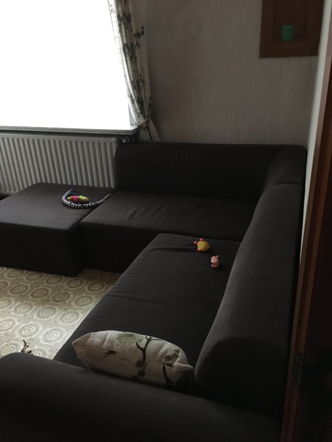

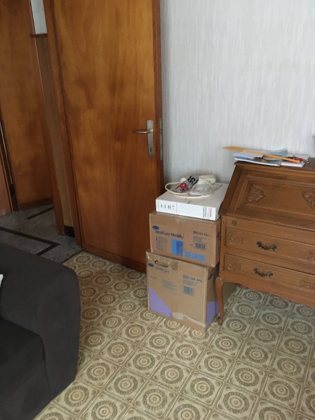

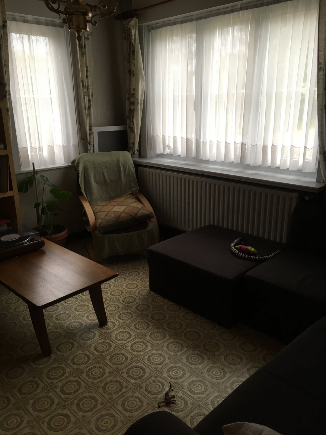

26
6
Έβγαλα μερικές ακόμη φωτός του χώρου. Οι φωτός είναι όπως μπαίνεις κ αριστερόστροφα.
Σήμερα λογικά θα έρθουν τα καλώδια όποτε θα το συνδέσω σύντομα.
Αν βάλω το επιπλο του πικαπ (δεν φαίνεται στη φωτο) εκεί που είναι το τζάκι κ εκατερωθεν τα ηχεία στους τοίχους με βάσεις που τα φέρνουν 20-30 εκατοστα πιο μπροστά; το μόνο που με προβληματίζει σε αυτό το σενάριο είναι ότι θα φαίνονται πολύ τα καλώδια...

Μια άλλη ιδέα είναι να τοποθετήσεις το ρακ με το πλατό + ενισχυτή +τα υπόλοιπα που σε λίγο καιρό θα πάρεις από το φόρουμ χα χα!...εκεί που τώρα υπάρχει η συσταριέρα. Εκατέρωθεν του ρακ θα βάλεις τα ηχεία, οπότε γλυτώνεις λεφτά από τα καλώδια ηχείων και τοποθετείς τον καναπέ ακριβώς απέναντι (μπροστά από το σώμα του καλοριφέρ)....και τα υπόλοιπα, κάτι θα σκεφτείς
Ίσως αν έδινες και κάποιες διαστάσεις του χώρου να βοηθούσε (π.χ ένα πρόχειρο σχεδιάγραμμα/κάτοψη).
