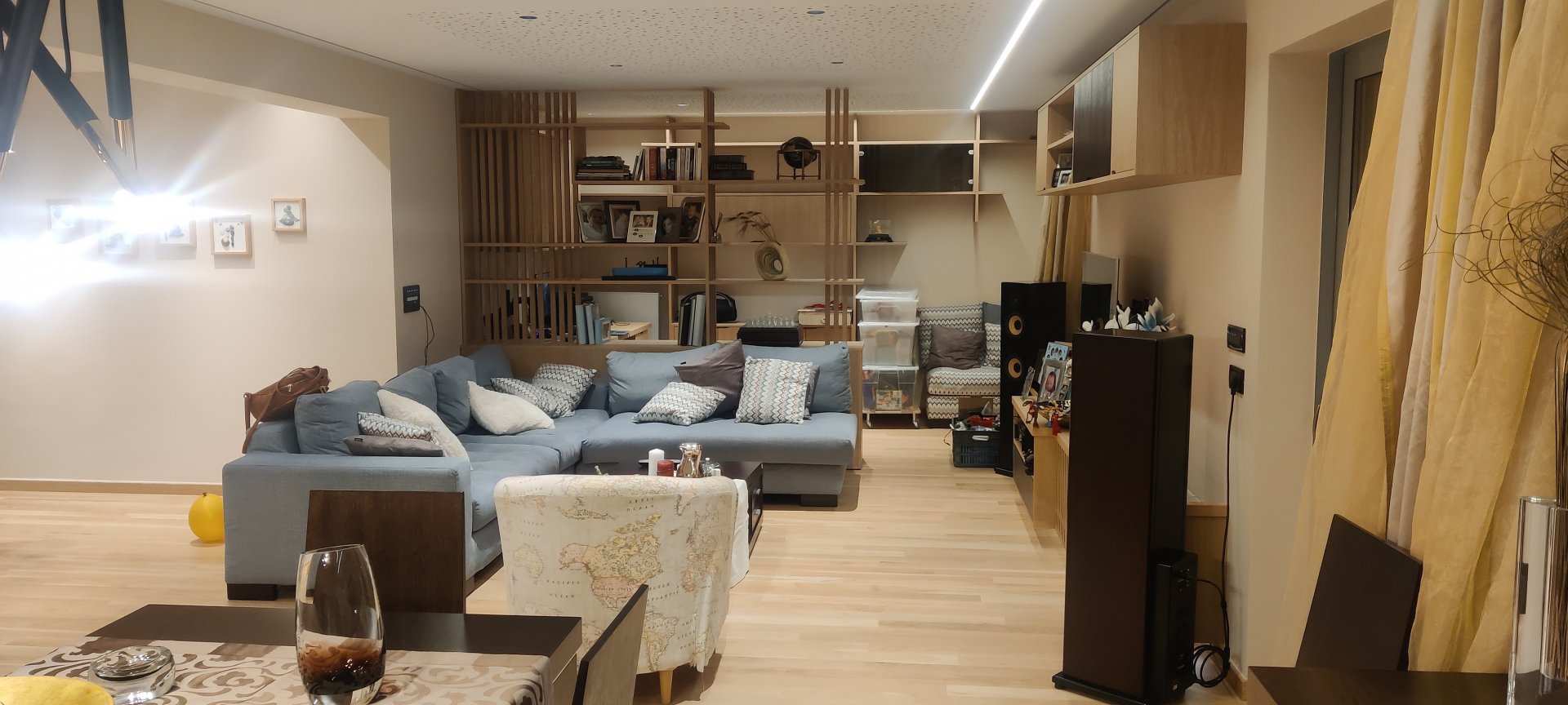

Εγώ τις κόλλησα 3 και 2 και μια μόνη της σε 45τμ χώρο

Εγώ τις κόλλησα 3 και 2 και μια μόνη της σε 45τμ χώρο View attachment 350619

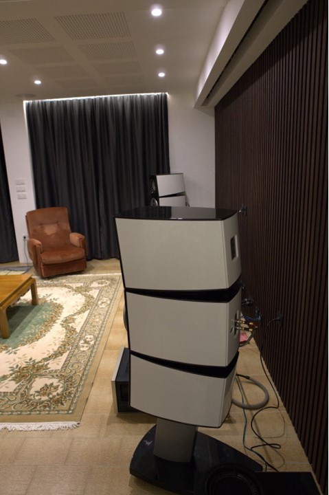

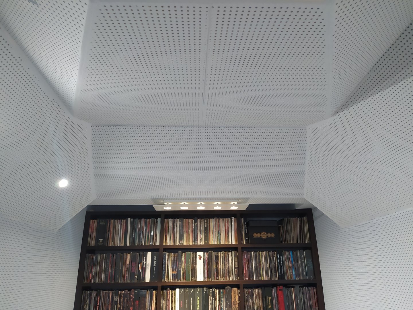

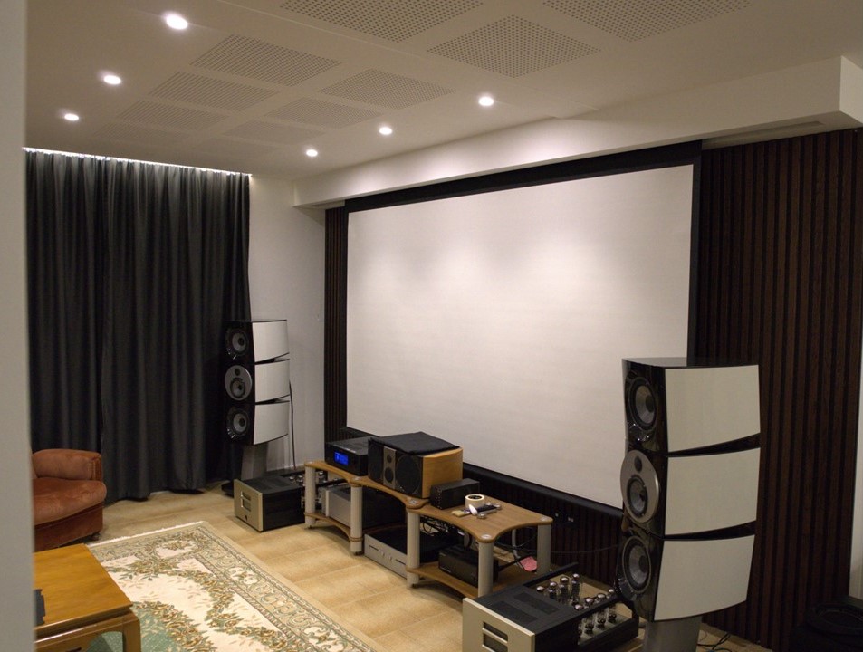

Πετροβάμβακα, από πάνω του heraclith και τέλος διάτρητη γυψοσανίδα. Ρίξε μια ματιά σε αυτό το post και μετά στις επόμενες 2-3 σελίδες για να δεις φωτογραφίες από την κατασκευή.

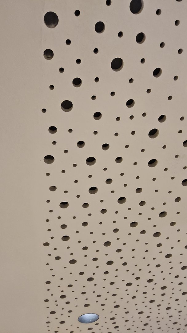

Η διάτρητη κόβεται.

Η τρύπα είναι ακανόνιστη ;

Η ακανονιστη δεν κόβεται γιατί πέφτεις πάνω σε τρύπες και δεν μπορείς να την ενώσεις.
Υπάρχει διαδικασία με κόλλα για να ενωθεί με τα άλλα φύλλα.
Αυτή με τις "κανονικές τρύπες" κόβεται, είναι άλλη περίπτωση
