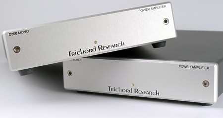

Το άγχος της Trichord καθώς μπαίνει στον χώρο των ενισχυτικών τάξης D είναι κάτι παραπάνω από εμφανές: Μια ολόκληρη παράγραφος αναλώνεται στην περιγραφή του ενισχυτή, προκειμένου να πεισθούν οι αναγνώστες για το προφανές, δηλαδή για το ότι ο ενισχυτής δεν είναι ψηφιακός αλλά απλώς μετατρέπει το σήμα σε μια PWM κυματομορφή. Κάθε αρχή και δύσκολη...
Ο D300 είναι ένας τελικός μονομπλόκ ο οποίος χρησιμοποιεί αρθρώματα UcD της Hypex και μπορεί να αποδώσει ισχύ 300W σε φορτία 4Ω (κρίνοντας από την ισχύ και μόνο, υποθέτουμε ότι χρησιμοποιεί το UcD400). H Trichord δεν αρκέστηκε βεβαιώς μόνο σε αυτό: Σχεδίασε ένα στάδιο εισόδου σε τάξη Α με ημιαγωγούς JFET και τροφοδότησε ολόκληρη την συσκευή με μια διάταξη η οποία είναι γνωστή ως NC (Never-Connected). Τα τροφοδοτικά NC αποτελούν μια ενδιαφέρουσα προσέγγιση (ως ιδέα ανήκουν στην εταιρία Fenson) κατά την οποία εκτός των κλασικών πυκνωτών μέσω των οποίων τροφοδοτείται η συσκευή, υπάρχει μια ακόμη συστοιχία η οποία φορτίζεται από την τάση του δικτύου αλλά μόνο για ένα πολύ μικρό χρονικό διάστημα (περίπου 1% της θετικής ημιπεριόδου των 50Hz). Κατά την διάρκεια της φόρτισης αυτής, τα υπόλοιπα κυκλώματα της συσκευής είναι αποσυνδεδεμένα από το τροφοτικό και λειτουργούν με την ενέργεια που υπάρχει στους αρχικούς πυκνωτές οι οποίοι με την σειρά τους θα φορτισθούν από την βοηθητική συστοιχία, όταν διακοπεί η φόρτισή της από το δίκτυο. Με τον τρόπο αυτό, εξαφαλίζεται μια μόνιμη απομόνωση από τους θορύβους και τα προβλήματα του δικτύου. Ολα αυτά, στην περίπτωση του D300 βασίζονται σε έναν βελτιστοποιημένο -για ελάχιστες απώλειες- δακτυλιοειδή μετασχηματιστή.
Ο D300 διαθέτει balanced και single ended εισόδους, έχει διαστάσεις 223x59x390 (πxυxβ) και βάρος 5kg.
