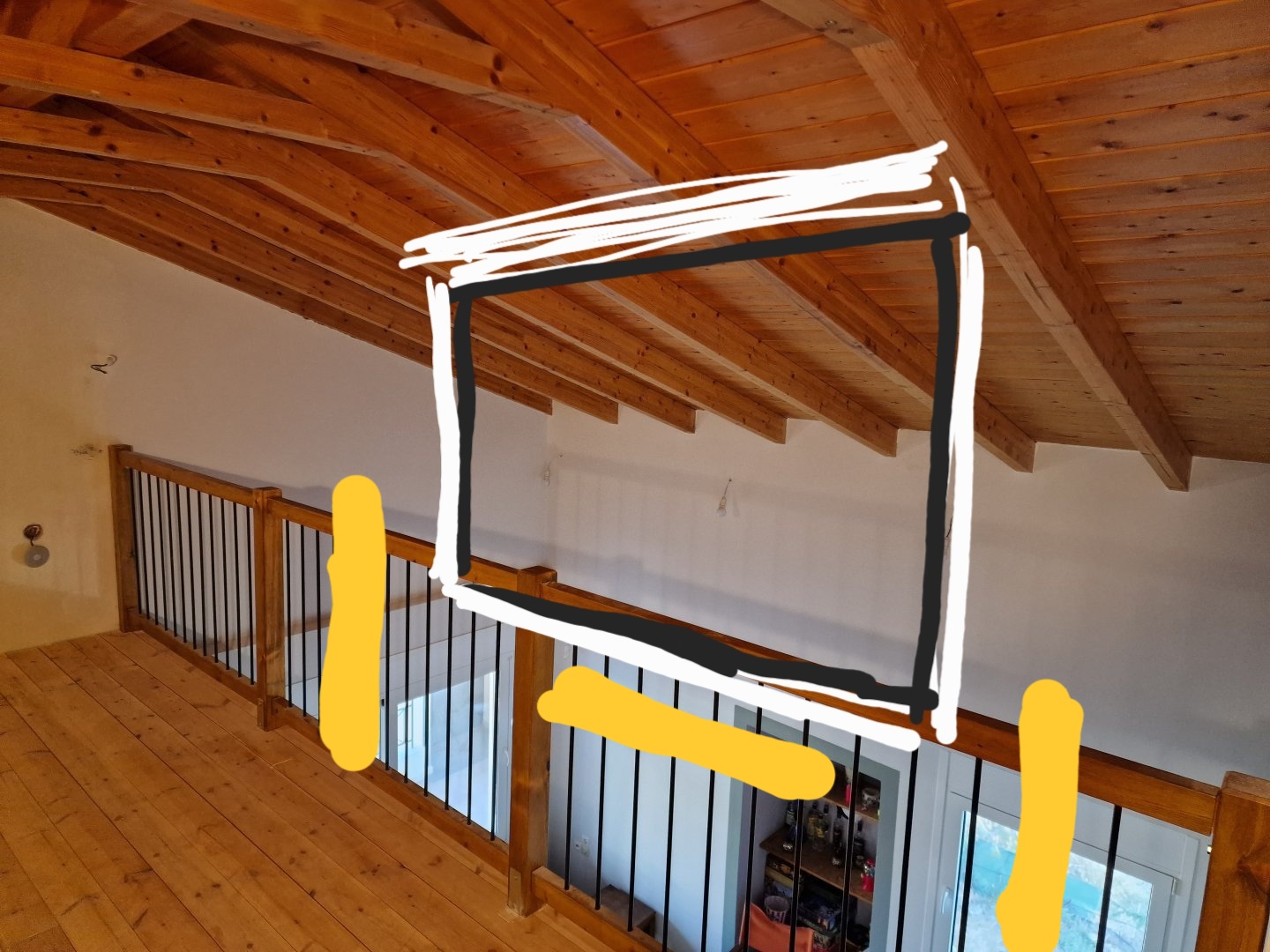

Ο καναπές να πάει με πλάτη στα κάγκελα, όχι όπως είναι στο σχέδιο. Βάλε την 85αρα όσο μέσα γίνεται, βάλε τον καναπέ στα 2.2 - 2.4m από την TV και δες τι χώρο αφήνει πίσω.
Στα υπόλοιπα που ρωτάς να σου πούνε όσοι ξέρουν καλύτερα.

Καλησπέρα αν βάλω την tv όπως λες αν και θα μου θάψει ένα παράθυρο που βρίσκεται εκεί ... έχω tv κάγκελα περίπου 3 m αλλά σαν ύψος συνολικά περίπου 2,3m

Κάτι μου λες λάθος. Μια 85αρα έχει ύψος 120cm max μαζί με τη βάση. Ο πίσω τοίχος είναι 90cm αν καταλαβαίνω σωστά. Τι απόσταση έχεις δώσει από τον πίσω τοίχο; Πόσο ύψος έχει το έπιπλο που θα πατήσει πάνω;

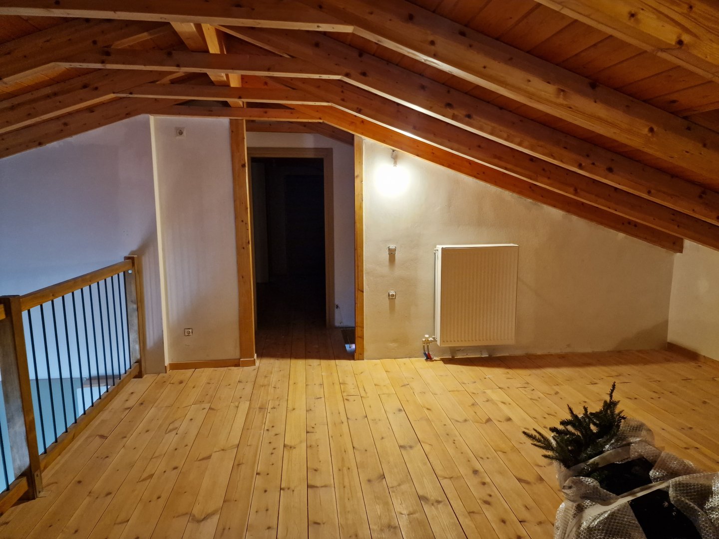

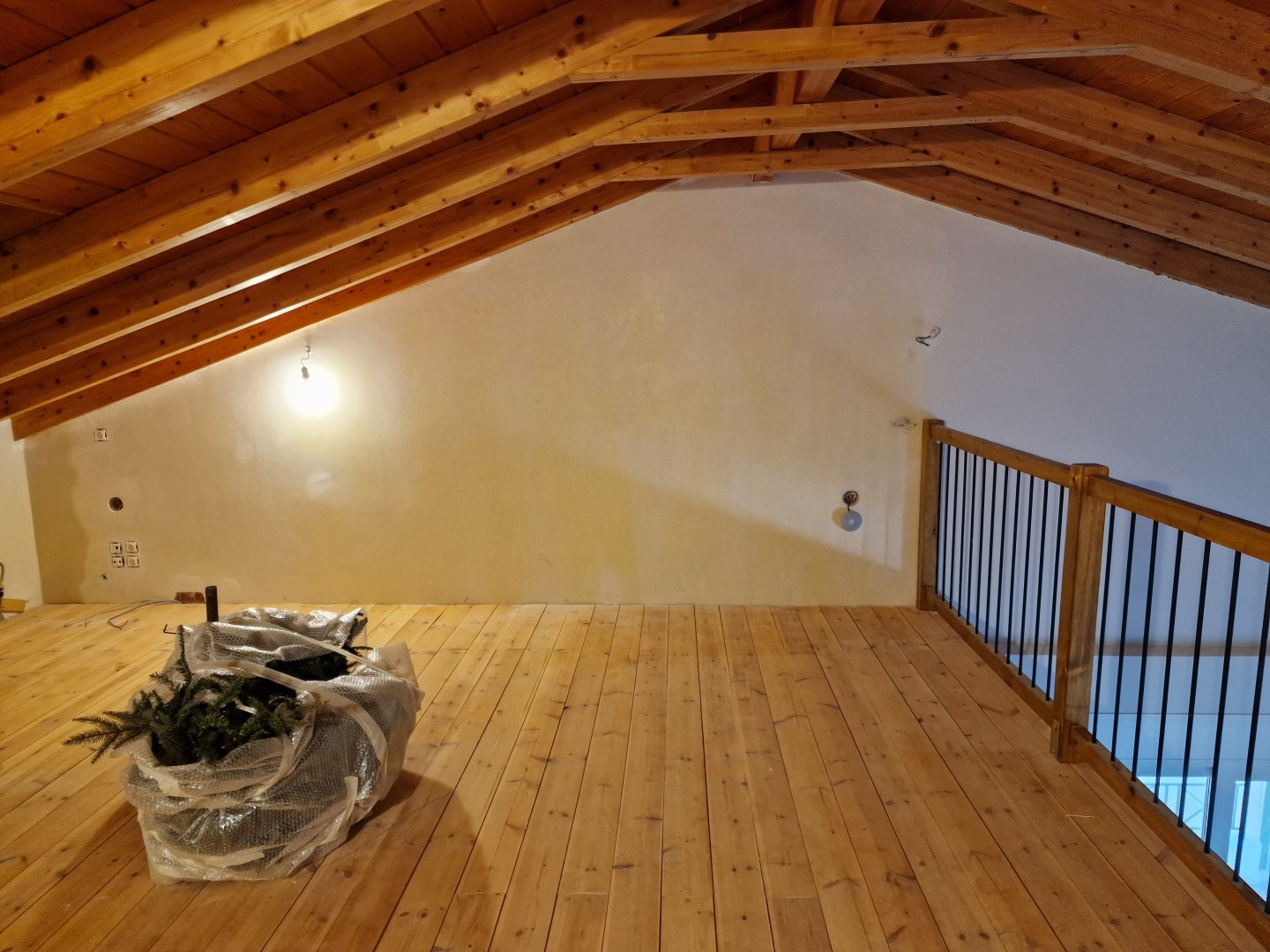

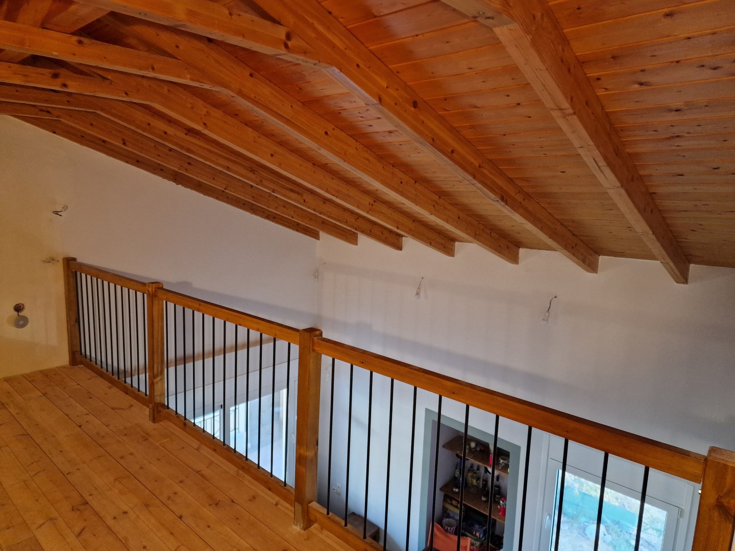

Μερικές φώτο του χώρου και μια διόρθωση πλάτος εκεί που μένει η tv 5m και ύψος 230
βγάλε και μια φωτό να δείχνει τον γκρεμό...να δούμε σε τι ύψος θα κρεμαστείς για να μπούνε τα σαράουντ :biggrin:
Σωστά το έπιπλο με την τv φτάνει το 1,60 άρα θα βγει 1,80 από τον κοντό τοίχο και θα αφήσει μέχρι τα κάγκελα αλλά 3+ μέτρα αν υπολογίσουμε και περίπου 15 πόντους το κάγκελο μένει περίπου 310 αν και πάλι δεν ενδείκνυται για ηχεία οροφής δεν βλέπω τον λόγο να αλλάξω προσανατολισμό εκτός και αν βλέπεις ότι μπορεί και να παίξει κάτι άλλο
120 η tv + 40 το έπιπλο 160 180 μακριά από τον μικρό τοίχο
15 πόντους κουπαστή; 😳
Δεκάρες - δωδεκάρες είναι οι κολώνες στις βεράντες για την κεραμοσκεπή. Θέλει λίγο μάζεμα στις αποστάσεις, όσο γίνεται.
Εγώ δεν θα το έκανα έτσι όπως είναι στο σχέδιο, αλλά όπως σου πρότεινα. Τα surround θα τα έβαζα έξω από τα κάγκελα, στην σκεπή με κλήση προς τον καναπέ και τα Atmos όπου πρέπει να μπούν, ανάλογα που θα καταλήξει η τελική θέση ακρόασης.
Η δεύτερη σκέψη είναι η τηλεόραση στο κάγκελο και ο καναπές πίσω.
Στην ανάγκη θα βάλω και σκαλωσιά δεν με φοβίζει αυτό δουλίτσα να κάνουμε ,,(⁠•⁠‿⁠•⁠)

Δεν θέλει σκαλωσιά. Στα 5-5.5m είσαι περίπου από τον κάτω όροφο (θέση ηχείου). Μια χαρά γίνεται και με σκάλα. Έχω ανέβει άπειρες φορές στα 6m. Έχω τέτοια σκάλα.
Κανονικά απαγορεύεται λόγω επικινδυνοτητας η χρήση σκάλας σε τέτοιο ύψος, 5,00m.Ενας λόγος παραπάνω που θα μοντάρει κιόλας ηχειο με 2 χέρια στο ταβάνι. Θέλει σκαλωσια

Οθόνη στην οροφή, πίσω από το κάγκελο.
ΧΑ ΧΑ την tv την πείρα για να μην κρεμάσω εκεί το πανί και με κρεμάσει από αυτό και η γυναίκα άσε που λέω να μην ξαναγυρίσω σε προβολέα, για τώρα έστω
