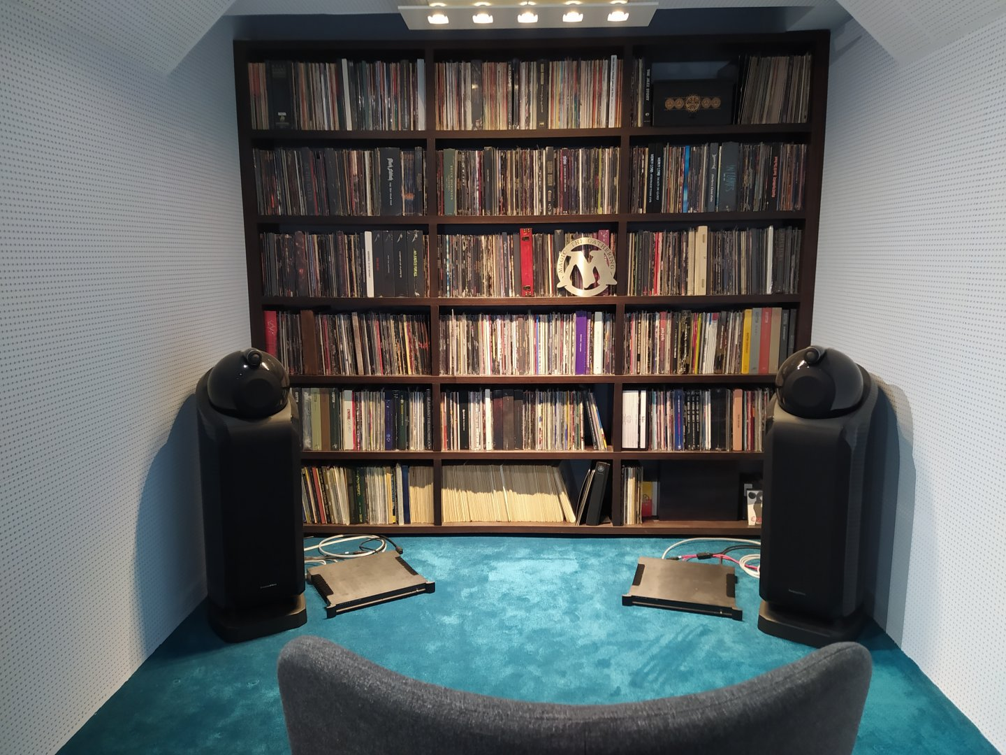

Στο έπιπλο που έφτιαξα για τους δίσκους μου, το βάθος του ραφιού είναι 36εκ και το ύψος 36,5εκ.
Είναι λογικό και προτείνεται να αφήσεις "αέρα" στις διαστάσεις γιατί κάποιες κυκλοφορίες (π.χ. box sets) ξεφεύγουν από τις τυποποιημένες διαστάσεις ενός δίσκου.
θα σου ηταν ευκολο να στειλεις καμμια φωτογραφια;
