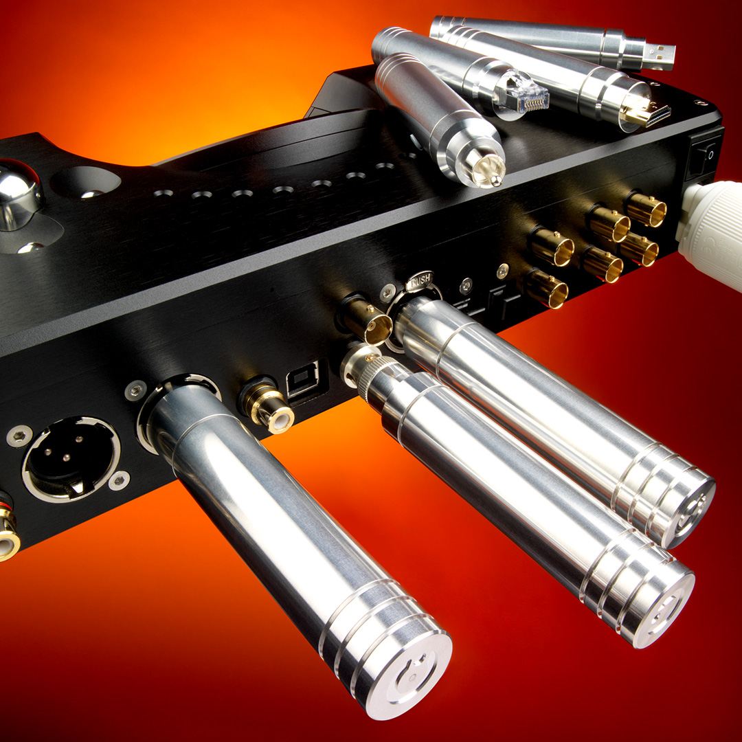

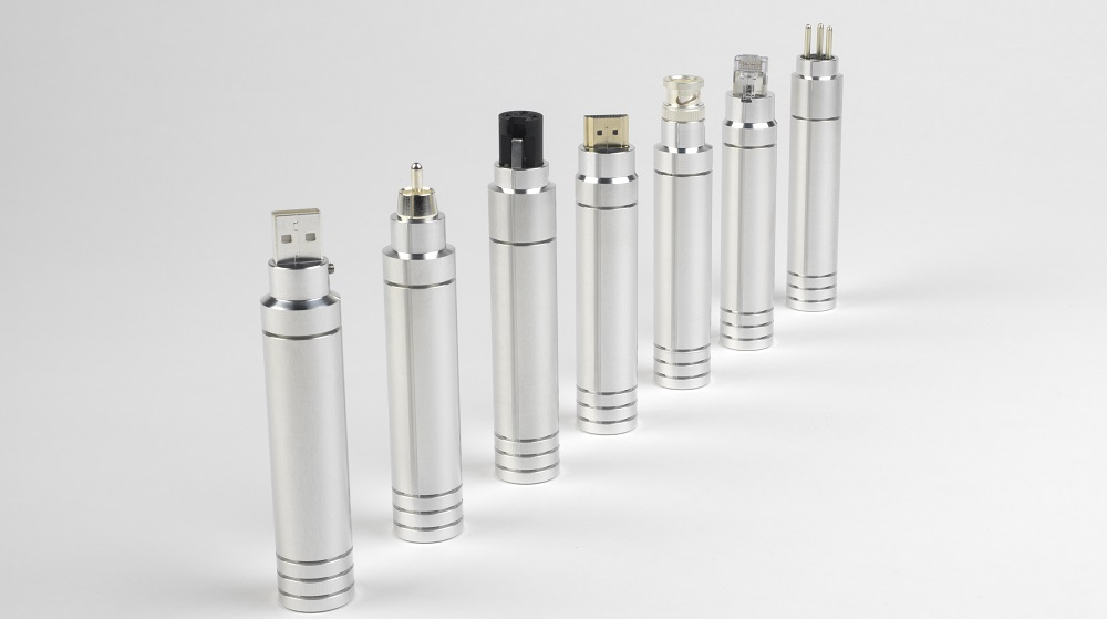

Η Chord Company ανακοίνωσε μια νέα σειρά προϊόντων μείωσης του θορύβου που ονομάζεται GroundARAY
Το GroundARAY έχει πέντε ξεχωριστά συστήματα μείωσης του θορύβου, όλα λειτουργούν σε διαφορετικά εύρη θορύβου HF και λειτουργούν παράλληλα ώστε να μετατρέψουν τον ανεπιθύμητο ηλεκτρικό θόρυβο HF σε θερμότητα
Each GroundARAY cylinder is filled with a carefully chosen material to deaden noise. The final assembly is then locked into place to reduce any effects from acoustic vibration
