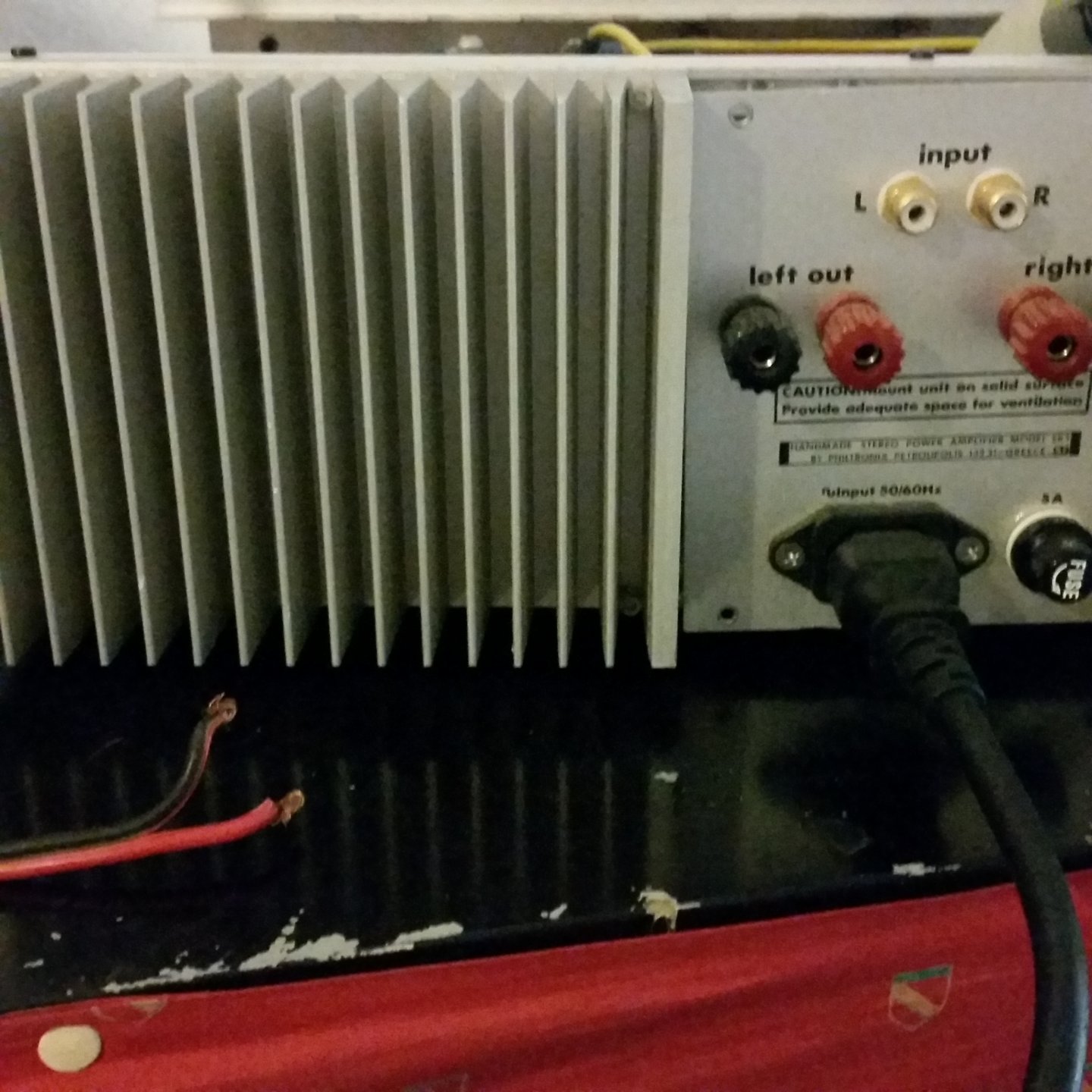

Καλημέρα,μετράω διαφορετικη ωμικότητα μεταξύ δεξιού και αριστερού καναλιού με το πολύμετρο, σε έναν τελικό. Γνωρίζει κάποιος αν αυτό είναι σοβαρό πρόβλημα και από που μπορεί να προέρχεται;πρόσφατα άλλαξα το εξόδου στην μία έξοδο και αυτή μου δείχνει τη μεγάλη διαφορά

Για πες μερικές πληροφορίες ακόμα. Πόσο είναι οι αντιστάσεις που μετράς; Παίζει καλά ο ενισχυτής μετά την αλλαγή; Είναι ακριβά τα τρανζίστορ, ώστε να αλλάξεις και στην άλλη έξοδο να είναι όμοιας ηλικίας;

Σε ποια ακριβώς σημεία μετράς; Έξοδο κυκλώματος και γη;

Ποιός είναι ο ενισχυτής; Τι αντίσταση μετράς σε Ωμ; Αν αντιστρέψεις του ακροδέκετες μετράς το ίδιο; Με ψηφιακό ή αναλογικό όργανο; Δεν έχει ο ενισχυτής ρελέ προστασίας; Λειτουργεί σωστά ο ενισχυτής; Καίει;

Καλησπέρα παιδιά.Ήμουν στη δουλειά και δεν μπορούσσ να γράψω.Τελικός παλιός Ελληνικής κατασκευής μάλλον.Αλλαξα το j50 και το Κ135 διότι δεν έπαιζε η μια έξοδος και μια γεφυρα στην πλακέτα.ρελέ εχει διαφορετικο στην κάθε έξοδο οι οποίοι οπλίζουν.Η μουσική ήρθε και στην έξοδο που ήταν καμμένη.Χτες στην πρώτη δοκιμή το άφησα 20 λεπτά σε λειτουργία μου ζεστάθηκε η έξοδος που δεν ήταν καμμένη ενώ η άλλη που άλλαξα το εξόδου δεν ζεστάθηκε καθόλου.Απο περιέργεια πήρα το ψηφιακό πολύμετρο και μέτρησα τις εξόδους.Στα 200 Ohm η σκάλα στο πολύμετρο,στην εξοδο που ήταν καλή μετράω 6.8 Ohm +πολύμετρο με+εξοδο και αντίστροφη πολυκότητα - 3.8 Ohm.Στην έξοδο που άλλαξα το εξόδου στο + πολύμετρου και + εξόδου μετράω - 16.8 Ohm και αντίστροφα 40 Ohm

Αφού έχει ρελέ πριν τις μπόρνες, δεν μετράς τα FET στην έξοδό του. Κάτι άλλο μετράς...
