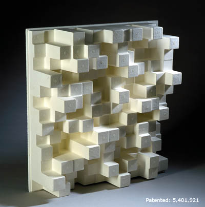

Πριν λιγες μερες αγορασα καδρονια για να κανω 4 διαχυτες ηχου τυπου skyline..
Διαστασεις σε εκατοστα , οι 2 54χ54 και οι αλλοι 2 54χ108.

Δεν υπαρχει χωρος που να μην εχει θεμα χαμηλων συχνοτητων , εντονοτερο οσο μικροτερος ειναι ,η βασικοτερη επεμβαση ειναι στις γωνιες εκει που εχουμε τη μεγαλυτερη συγκεντρωση, οι δε μπασοπαγιδες να ειναι τυπου frk δηλ να εχουν φυλλο αλουμινιου η χαρτονι μπροστα, ετσι γινονται ποιο αποτελεσματικες χαμηλα και δε απορροφουν ενεργεια απο τις υψηλες μειωνοντας τη ζωντανια του χωρου.
Αυτη τη θεωρω την ποιο vfm επεμβαση με διαφορα.
Η διαχυση τωρα ειναι ποιο εξειδικευμενη και ειναι και θεμα τι ζητα κανεις ομως για να δουλεψει πρεπει να εχει καποια αποσταση απο τον ακροατη ειδικα και κατα δευτερον απο το ηχειο και αυτο εξαρταται απο το βαθος αυτης, δε μπορεις δηλ να βαλεις διαχυση οταν ο καναπες ειναι κολλητα στον τοιχο εκει παιζει απορροφηση , μια καλη λυση ειναι μαξιλαρια ή και bass trap ευραιου φασματος με εικαστικο περιεχομενο.

Αποσταση διαχυτη-ακροατη, π.χ εαν το βαθος ειναι 10εκατοστα 1 μετρο ελαχιστο, μια χαρα εισε !

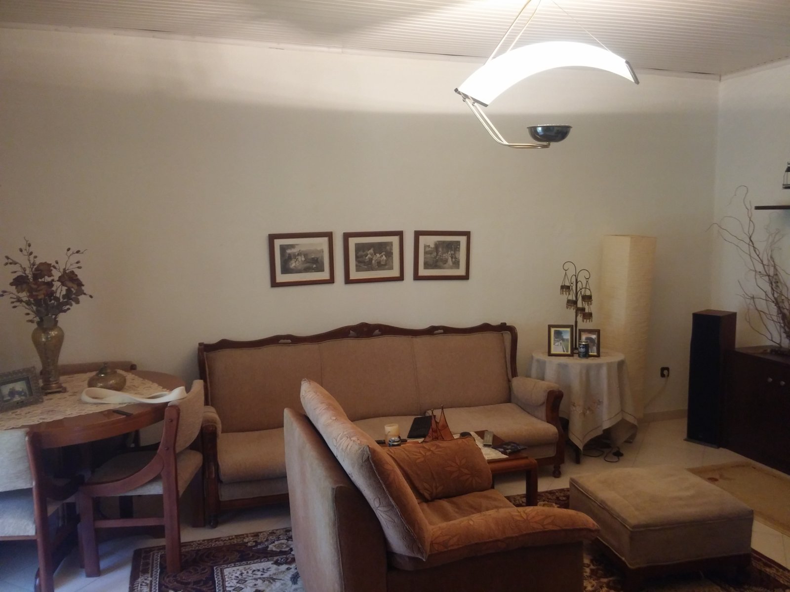

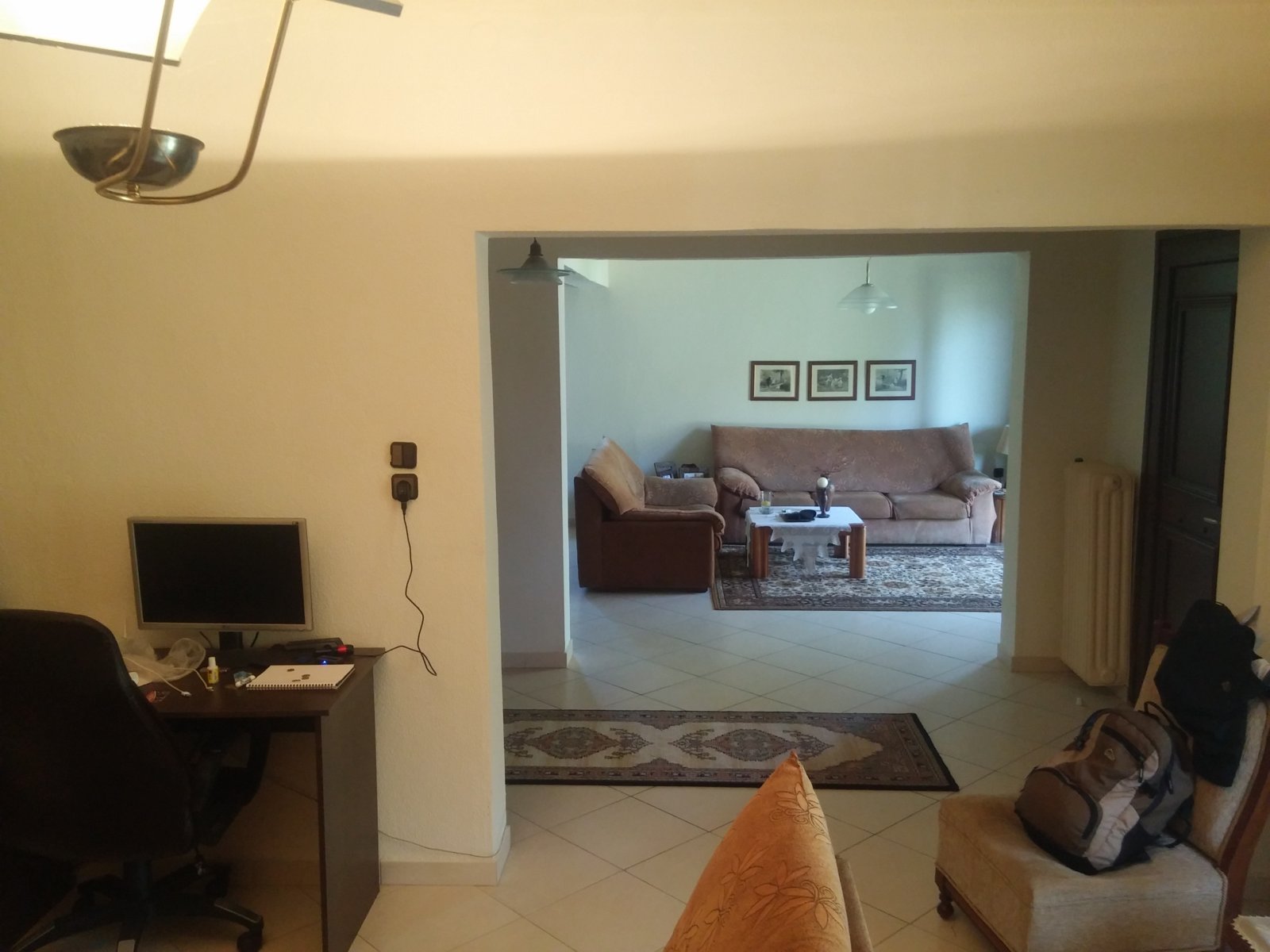

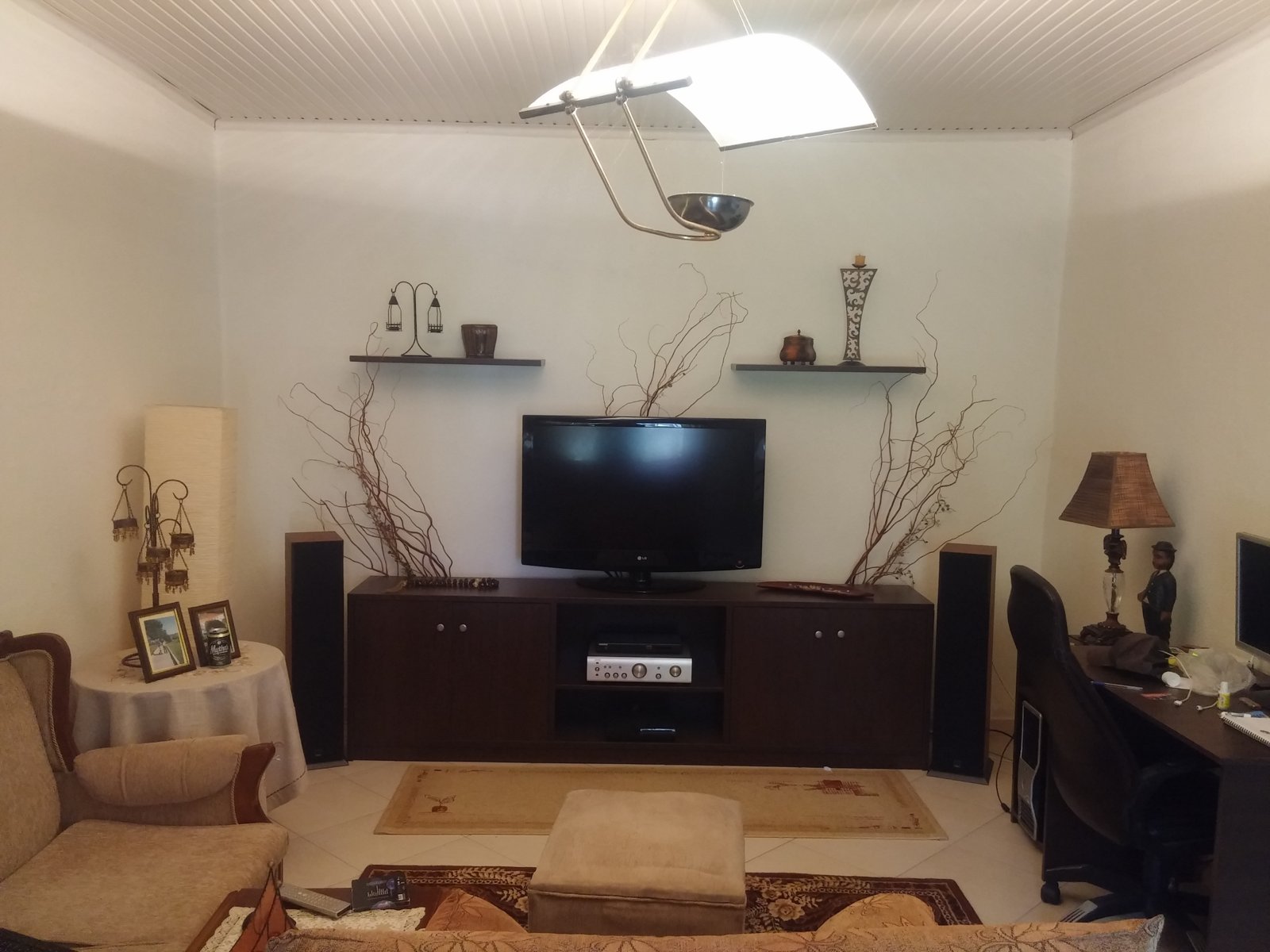

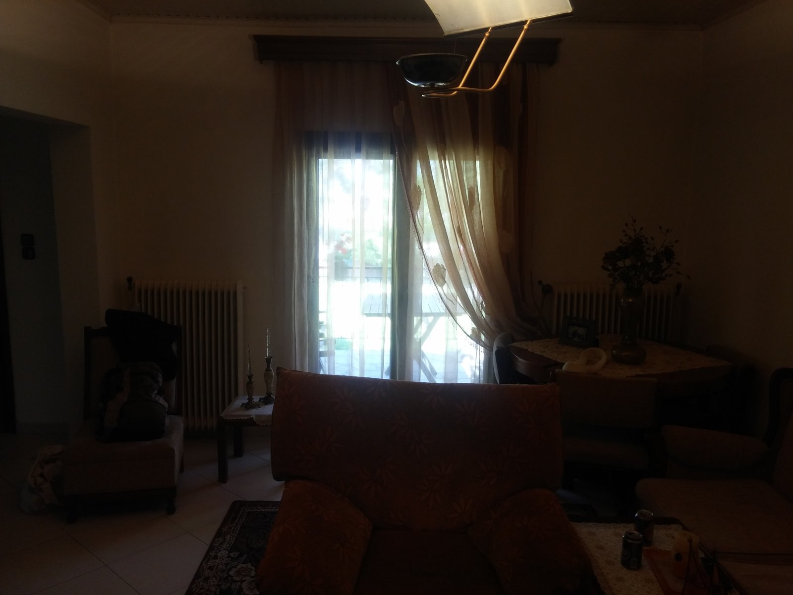

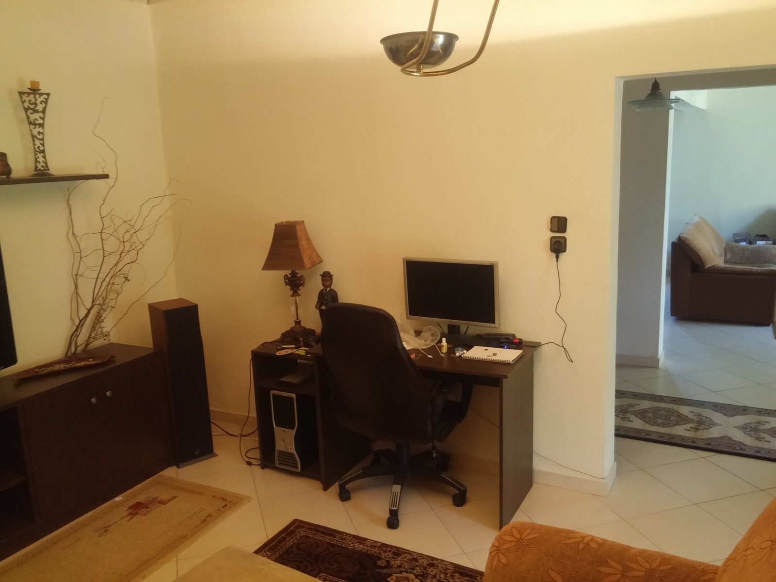

[DOUBLEPOST=1462004138][/DOUBLEPOST]ο χωρος μου, εχω και το dac meridian explorer 2 πισω απο τον υπολογιστη.
Ειπαμε, 6 μηκος, 4 πλατος , 2.7 υψος..
οι δυο ξυλινοι διαχυτες 54χ54 θα μπουν αρριστερα κ δεξια της τηλεορασης, οχι πισω απο τα ηχεια ομως, και οι αλλοι 2 54χ108 δεξια κ αρριστερα της μπαλκονοπορτας πανω απο τα καλοριφερ οριζοντιος..
