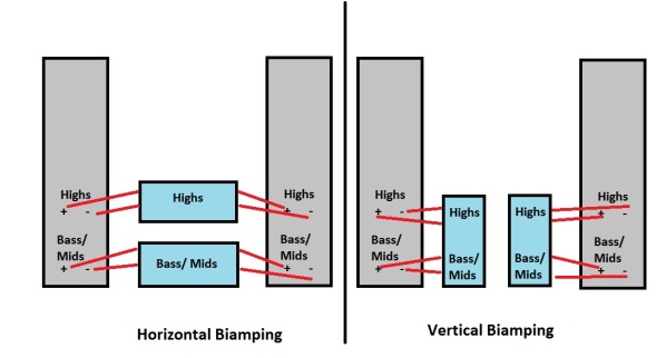

bi-amp να φανταστω στα ανγκλεζικα σωστα;
εμενα ο ενισχυτης που έχει επιλογη bi-amp & bi-wire τι θα επιλεξω και γιατι;
τα καλωδια ειναι οπως στο σχεδιο horizontal biamping απλα αντι για δυο ενισχυτες εγω τα βαζω σε εναν ειναι σωστο;

τα εχω ηδη συνδεσει high + - kai low + - απο ενα σετ καλωδια στο καθενα και στον ενισχυτη εβαλα την επιλογη biamp
ενω εχει και επιλογη biwire ειναι σωστο;
