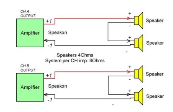

Στη «Σύνδεση σε Σειρά» των ηχείων με τον ενισχυτή ήχου, αρχικά τα ηχεία ενώνονται μεταξύ τους. Στη συνέχεια ο θετικός ακροδέκτης του πρώτου ηχείου ενώνεται με το θετικό πόλο του ενισχυτή και ομοίως ο αρνητικός πόλος του τελευταίου ηχείου στη σειρά ενώνεται με τον αρνητικό πόλο του ενισχυτή. Ακολουθεί διάγραμμα, όπου απεικονίζεται η σύνδεση των ηχείων με τον ενισχυτή σε σειρά:
Σ΄ αυτή την περίπτωση το άθροισμα των αντιστάσεων των ηχείων θα πρέπει να ισοδυναμεί με τη συνολική αντίσταση του ενισχυτή που χρησιμοποιούμε.
Στη σύνδεση σε σειρά, η συνολική αντίσταση του ενισχυτή που προκύπτει ισούται με το άθροισμα των επιμέρους αντιστάσεων των ηχείων

Sorry ξέχασα να σε ενημερώσω ότι το σχεδιάγραμμα που σου έστειλα απλώς θα το κάνεις ανάποδα,
και άρα ο ενισχυτή σου θα πέσει στα 4ωμ.
αυτό ήθελες από την αρχή........
