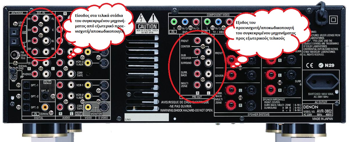

Συγνώμη δύο ερωτήσεις. Πρώτη, multi channel in σημαίνει να μπορώ να διαχειριστώ ξεχωριστά τα τελικά στάδια? Δεύτερη, πώς μπορώ να καταλάβω αν ένας av έχει αυτή τη δυνατότητα π.χ. ο Denon 3802?
multi channel in σημαίνει να κάνεις την αποκωδικοποίηση των καναλιών πριν τον ενισχυτή και να στείλεις σ'αυτόν το κάθε κανάλι ξεχωριστά για να το ενισχύσει μόνο.
66
8
Μπερδεύτηκα .Multi channel in σημαίνει ξεχωριστεί διαχείριση του προ ή του τελικού σε έναν av. Aκόμη τί εξόδους πρέπει να έχει ένας av για να καταλάβω ότι δέχεται τελικούς.

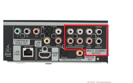

Τον ρόλο του εξωτερικού προενισχυτή/αποκωδικοποιητή μπορεί να τον παίξει και ένα οποιοδήποτε player που έχει αναλογικές εξόδους για κάθε κανάλι.
