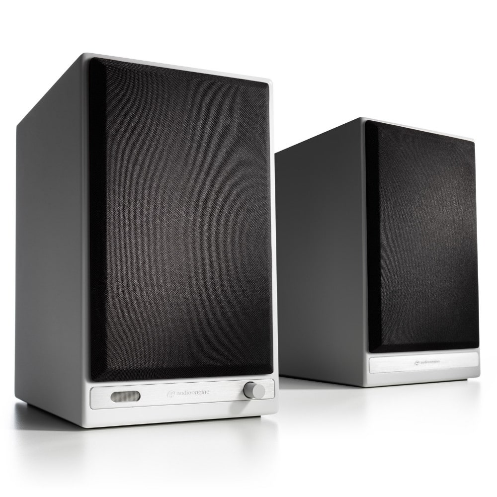

Φίλος για παρόμοια χρήση (και με την απαίτηση να μπορεί να το πηγαινοφέρνει στο εξοχικό) κατέληξε σε αυτό (στα 699):
Δημητρης 777
Spendorious
7.212
21.876
Εγώ για κρεβατοκάμαρα επειδή κανονική θέση ακρόασης μάλλον δεν θα παίξει, κα ακόμα και αν παίξει σε βάθος χρόνου τελικά θα καταπιέζεσαι για να την τηρείς, θα έπαιρνα 2 τέτοια (ή κάτι παρόμοιο δεν έκανα σοβαρή έρευνα για τι παίζει στην αγορά) και θα ήμουν ευτυχής. Παντοκατευθυντικά, τα βάζεις όπου θες χωρίς καλώδια, bloοtooth, και αν σου κάτσει παίρνεις και το ένα και φεύγεις ταξιδάκι. ;)
