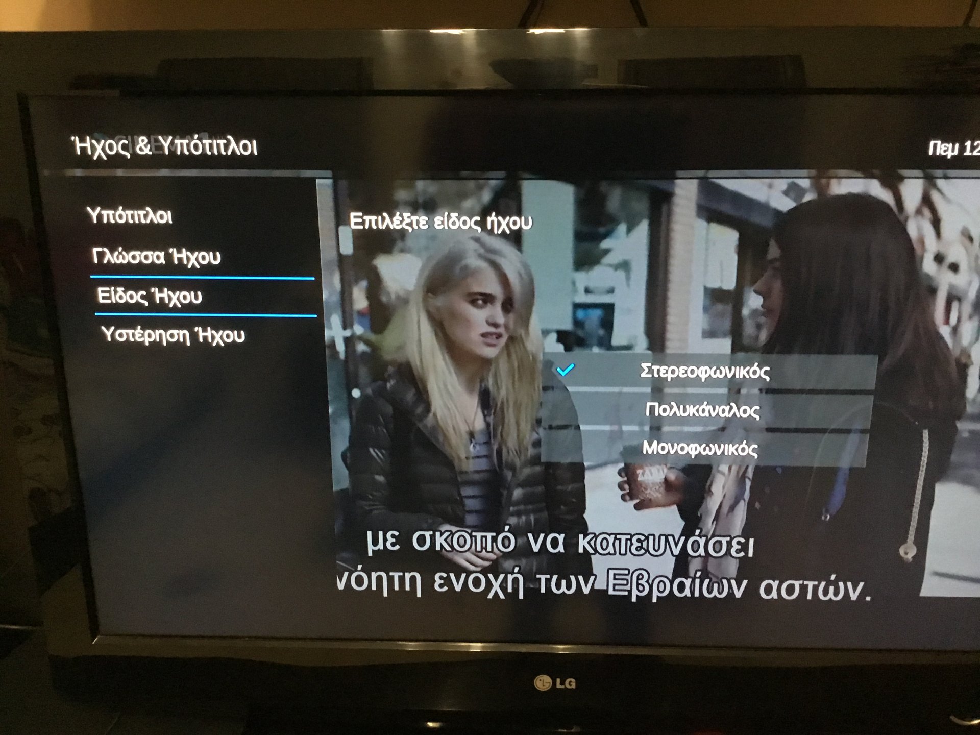

Έχω τον Yamaha r-n402d συνδεδεμένο με τον αποκωδικοποιητή της κοσμΟΤΕ μέσω optical . Ο ήχος ακούγεται μια χαρά σε όλα τα κανάλια εκτός από τα Cosmote cinema 1 και 2 και αποτι καταλαβα αυτό γίνεται επειδή ο ενισχυτής δεν είναι συμβατός με τον ήχο της Dolby. Τι να κανω? Υπάρχει λύση να ακούσω η όχι?

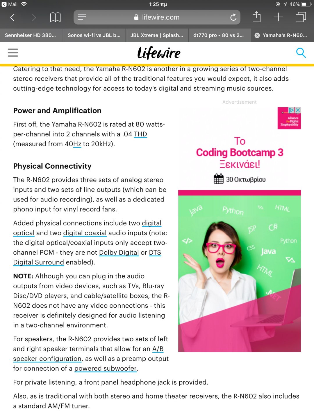

Παραθέτω μια φωτογραφία που αναφέρεται στη μη συμβατότητα του ενισχυτή μου (είναι σχεδόν ίδιος με τον r-n602 για τον οποίο μιλάει το άρθρο), με αρχεία ήχου της Dolby.

Μάλλον πρέπει να ασχοληθείς με τις ρυθμίσεις του αποκωδικοποιητή. Στο κομμάτι ήχος θα έχει την σχετική ρύθμιση , γύρισε το σε (Pcm)

Δεν έχει κάτι άλλο να αλλάξω. Τα προσπάθησα όλα.

Δεν έχω κοσμοτε τβ δίπλα μου τώρα και δεν θυμάμαι απ'έξω το μενού. ΑΝ ΔΕΝ έχει κάτι που να λέει πχ.
- Ρυθμίσεις συσκευής...
- Ψηφιακή έξοδος ήχου
- PCM
- Dolby Digital
- Dolby Digital +
(που δεν νομίζω να μην έχει), πάρε ήχο (PCM πάντα), από την οπτική της τβ σου, που έχει τέτοια ρύθμιση εδώ κ δεκαετίες... Βολεύει κιόλας αν υπάρχουν πολλές στερεοφωνικές πηγές επάνω στην τηλεόραση... ;)

Κι όμως, δεν έχει. Μόνο αυτές είναι οι επιλογές ήχοι. Αυτές που βλέπεις στη φωτο. Έψαξα μέσα σε όλα τα μενού και υπομένου. Ναι οκ, αυτό που λες με το οπτικά στην τηλεόραση είναι φυσιολογικό. Έτσι θα πιάσει πιστεύω. Ευχαριστώ πολύ.
[DOUBLEPOST=1507767274][/DOUBLEPOST]Το έκανα. Έπιασε έτσι τελικά. Όλα καλά.
