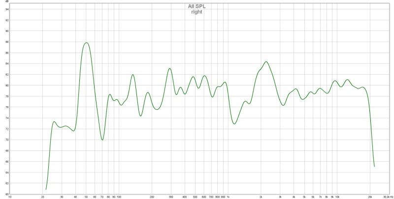

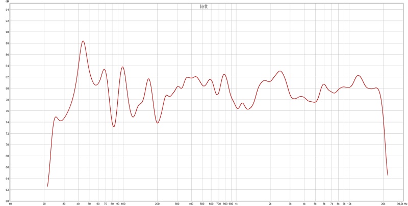

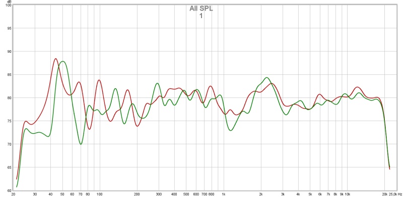

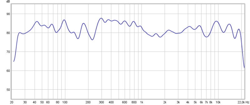

Τότε δοκίμασε με την ροδέλα του ποντικιού, κάνει zoom in - out, ώσπου να το πετύχεις.
Τώρα βγήκε ανα 2 , βάλε όπισθεν :)
32.017
92.357
Αν βάλεις τον κέρσορα (στο διαγραμμα All spl) πάνω αριστερα σου βγαζει δυο ανθρωπάκια, + και - .
Αν τα πατήσεις αλλάζει κλίμακα.
59.571
145.948

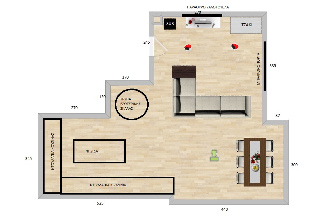

Είναι προφανές ότι έτσι τοποθετημένα τα ηχεία, βλέπουν σα χοάνη τον υπόλοιπο χώρο, δεν είναι καθόλου "ιδανική" θέση.
Παρόλα αυτά, η διαρρύθμιση του χώρου σου φαίνεται έτσι να σε εξυπηρετεί αισθητικά, οπότε δύσκολο να τα φέρεις όλα ανάποδα για να παίζει καλύτερα το στέρεο..:p
Κατανοητό, χωρίς πλάκες.
Μια ερώτηση: έχεις διάθεση να μπουν μέσα στο χώρο σημαντικές ποσότητες διαχυτικων διατάξεων;

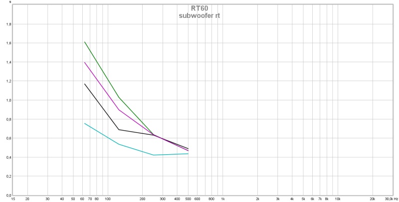

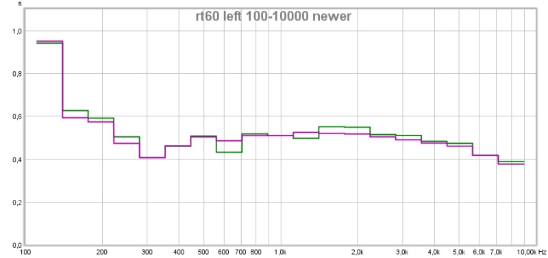

Σχεδόν πάντα ακούω χωρίς sub, δεν έχω ποτέ καταφέρει να το ταιριάξω με τα ηχεία .

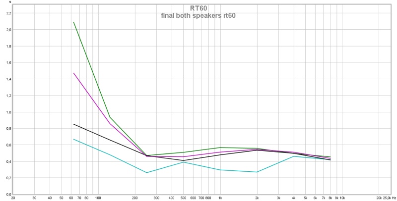

Και ούτε πρόκειται, με τέτοιους χρόνους αντήχησης στις χαμηλές συχνότητες. Σαφώς προτιμότερη η ακρόαση χωρίς σαμπ. ;)

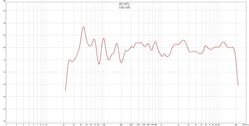

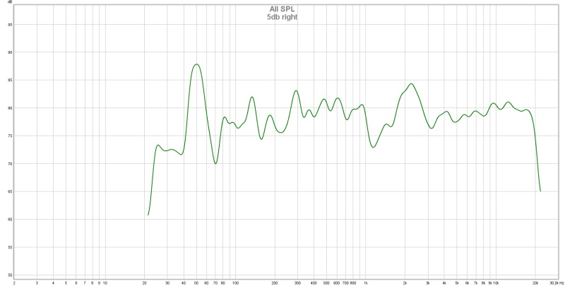

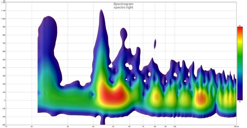

Αντε να δούμε...

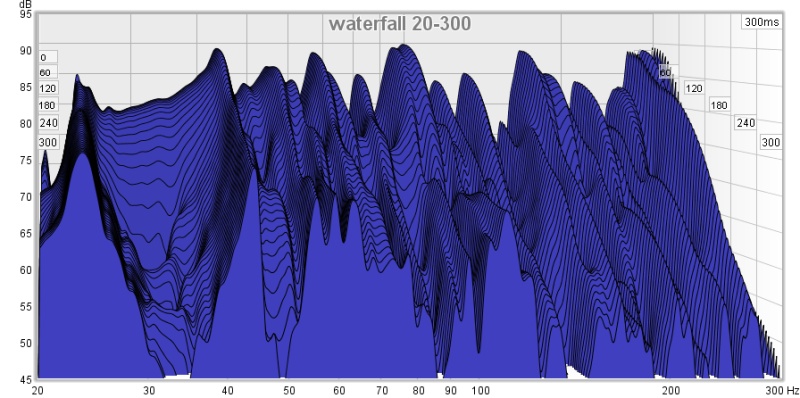

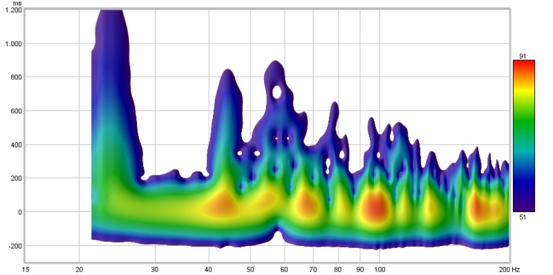

Είναι σαφέστατα τα modes, δε χρειάζεται να μετρήσεις κάτι άλλο.
Μεγάλες αποστάσεις, ξεκινά από χαμηλά το ποίημα..
Όχι φίλε μου, στο σαλόνι δε παίζει να του βγάλεις τα μάτια. Ξέρω.
Μόνο σε dedicated χώρο γίνονται τα χοντρά γούστα..
Είμαι από τους τυχερούς που έχουμε χώρο με ειδικές αποστολές, για home cinema και ήχο..

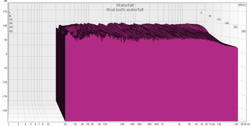

Κατέβασε το trial του dirac και κάνε μια δοκιμή.
Φτιάξε φίλτρα στο REW να δούμε τι διορθώσεις θα βάλει, έτσι από περιέργεια

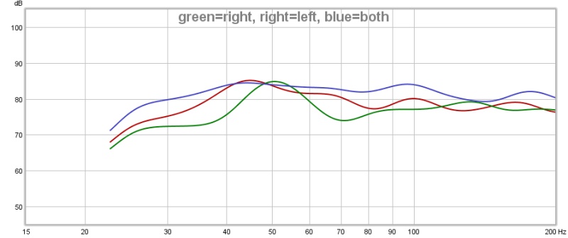

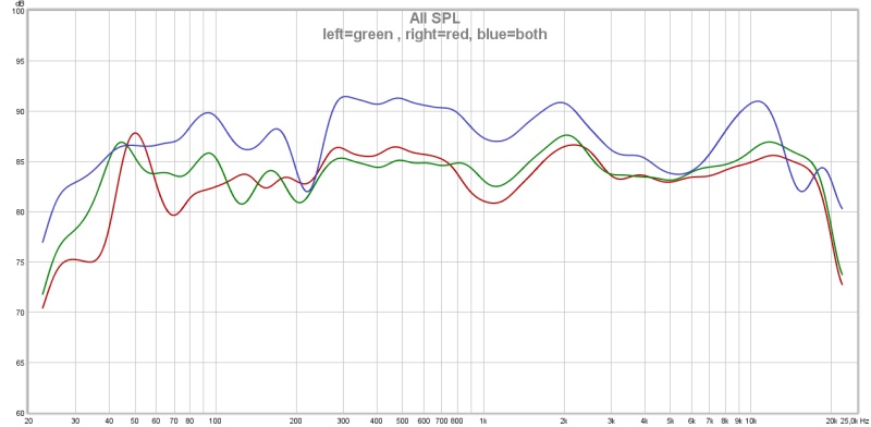

(Βαλε και το spl right-left να επικαλύπτονται, χωριστα δηλαδη αλλα στο ίδιο διαγραμμα)
Συμπεράσματα
  • Χαίρομαι που όλο και περισσότεροι εχουν "ανησυχίες" με τις μετρησεις και τις ιδιότητες του χωρου. Γίνεται εύκολα σαφές σε όσους αρχίζουν και ασχολούνται με τον χώρο, ποσο μεγάλη επίδραση εχει σε αυτο που ακούν. Και πόσο δύσκολη ειναι η "μάχη" με τον χώρο, ειδικά στο τυπικό ελληνικό σαλόνι-καθιστικό-κουζίνα.
  • Γίνεται επίσης αμέσως προφανές, πως οταν υπάρχουν τοσο μεγάλα προβλήματα απο τον χώρο, η προσπάθεια να τα τιθασεύσουν αυτα με αλλαγές καλωδίων κτλ ειναι (ευγενικά το λεω) γραφική. Και η προσπάθεια προώθησης ακριβών καλωδίων πχ "για να σφίξει το μπασο" απο επιτήδειους εμπόρους, αγυρτεία. ΑΙΣΧΟΣ.:smg:
  • Υπάρχουν δυνατότητες βελτίωσης του χωρου με αισθητικά όμορφες παρεμβάσεις, που μπορούν να γίνουν αποδεκτές απο τη σύζυγο. Ρωτήστε τους επαγγελματίες.
  • Υπαρχει και το Dirac!!! (Δεν κανει θαύματα φυσικα, αλλα βοηθάει πολυ)
  • Ο συγκεκριμένος φίλος εχει πολυ δύσκολο χώρο, με ολα τα κακά της μοίρας του (+σκάλα!). Θα δυσκολευτεί να τα φέρει βόλτα.

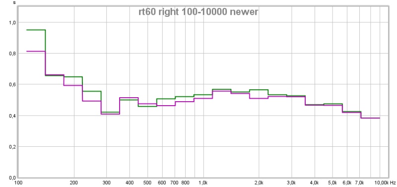

  • Τα ηχεία σου ειναι πολυ μικρά. Το sub πρέπει να μπει στο παιχνίδι. Φέρε ειδικό να στο ρυθμίσει, και σαφώς οι χρόνοι αντήχησης που λέει ο Εαρ θα ειναι έξτρα προβλημα για αντιμετώπιση (και εύκολα γίνεται χάλια αποτέλεσμα) , αλλα παλευεται, και το Dirac ειδικά εκεί κανει θαύματα, υπολογίζει και το παιχνίδι με τους χρόνους αντηχησης.
[DOUBLEPOST=1485980922][/DOUBLEPOST]Και να μην ξεχνάμε να αναφέρουμε και το noise floor (έτσι δεν το λένε?) του δωματιου. Αλλο να εχεις ησυχία στα 35db και αλλο στα 45.
Το κατέβασα αλλά δεν κατάλαβα και πολλά.

  • Τάξε στη σύζυγο παπούτσια -τσάντα-παλτουδάκι να σε αφήσει να βάλεις room treatments στο σαλόνι. Μην τα κανεις μόνος. Φέρε ειδικό.
  • Κατέβασε Dirac, κάνε σωστό σεταρισμα διαβάζοντας προσεκτικά τις οδηγίες.
  • Χτύπα δυνατά στα @ρχιδια οποιον θελήσει να σου πουλήσει καλώδια.

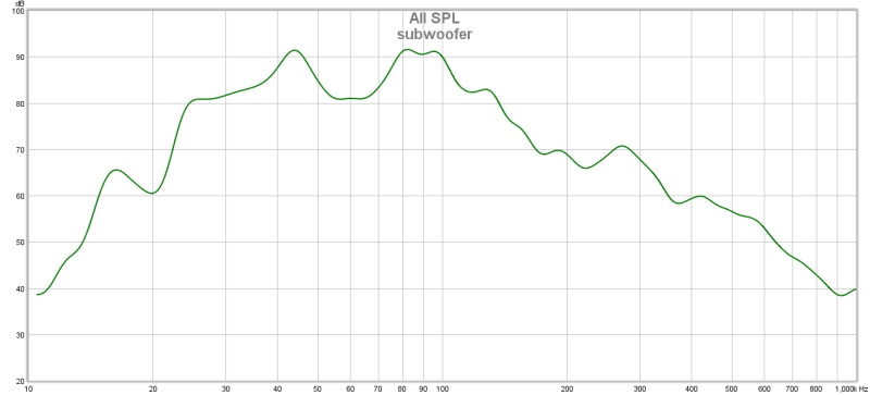

Με την ισοσταθμιση του pioneer εχεις παίξει; εχεις τρέξει έστω την αυτοματη; αυτά τα γραφήματα σε τι mode του ενισχυτή ειναι; το sun δεν στο ταιριάζει ο ενισχυτής ή περίμενες από μόνο του να δέσει με τα ηχεια;

Με βάση την αυτόματη και με μετρήσεις και πείραγμα μετά στην ισοσταθμιση χερατα ίσως το φέρεις σε ένα καλύτερο σημείο.
Η στερεοφωνικη εικόνα ίσως να οφείλεται στο time alignment το οποίο μπορείς να το φέρεις μετρώντας με το rew και πειράζοντας τις αποστάσεις που βάζει ο ενισχυτής (νομίζω δλδ).
30.248
30.055
Βασίλη είναι τόσο χάλια οι αυτόματες που κάνουν audyssey, mcacc , ypao , κλπ που όποιος τις ακούσει την κάνει με ελαφρά. Τάχιστα όμως. Και μένα το audyssey του AVP A1HD , ακόμα και μετά την αναβάθμιση , πάλι μαλακίες κάνει. Ανεβάζει τόσο πολύ τα μεσόπριμα πρίμα , και κάποια πολύ χαμηλά που νομίζεις ότι παίζεις με Loudness και φούλ πρίμα + μεσαίουψηλά. Ξυρίζει που λέμε.
Ε! μετά του τραβάω μία manual επάνω στο ήδη υπάρχον του audyssey και συνέρχεται. Δεν ξέρω τι σοι μοντέλο έχουν χρησιμοποιήσει οι κιαρατάδες , για αναφορά.
Οσον αφορά στις αποστάσεις δεν αλλάζει τίποτα στην στερεοφωνική εικόνα ότι κι αν αλλάξεις.
