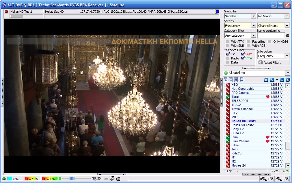

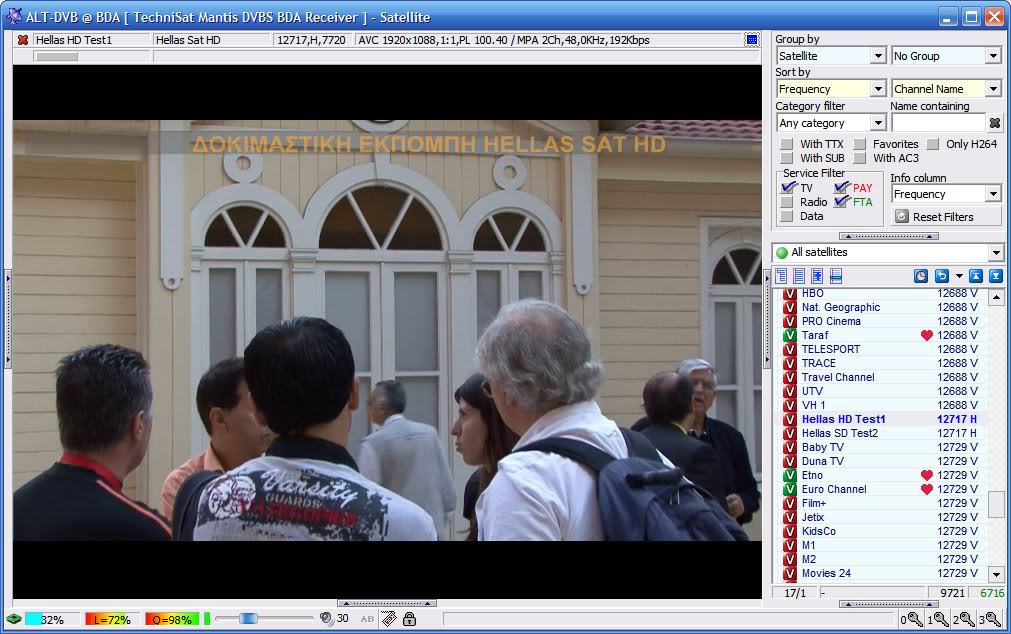

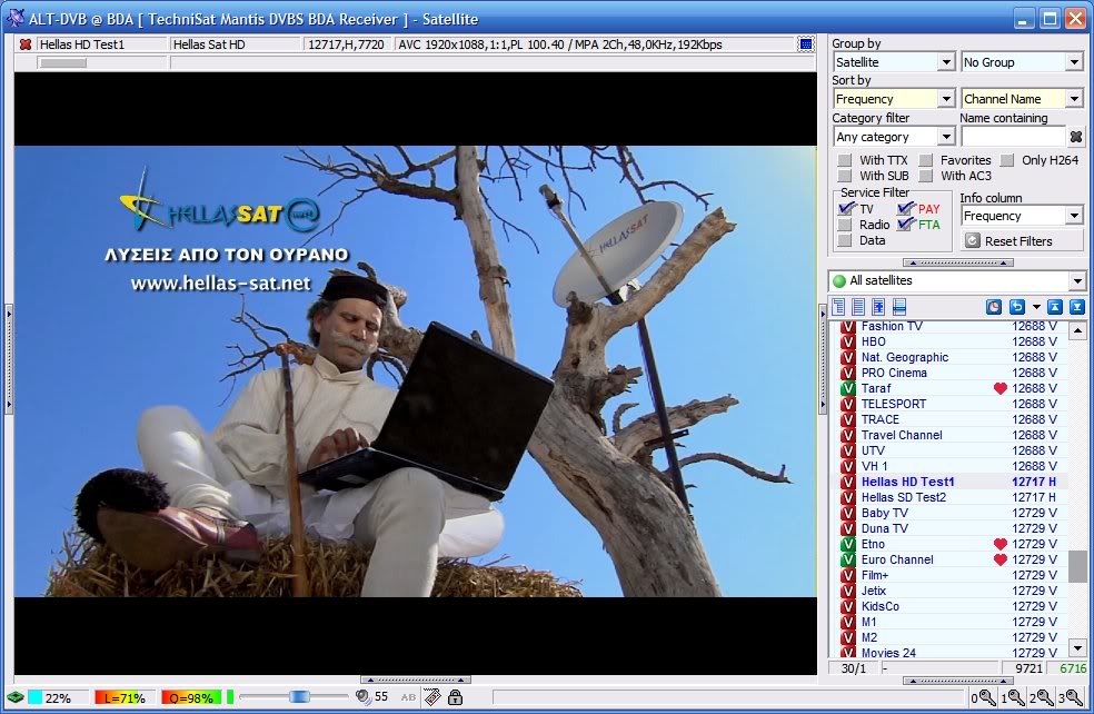

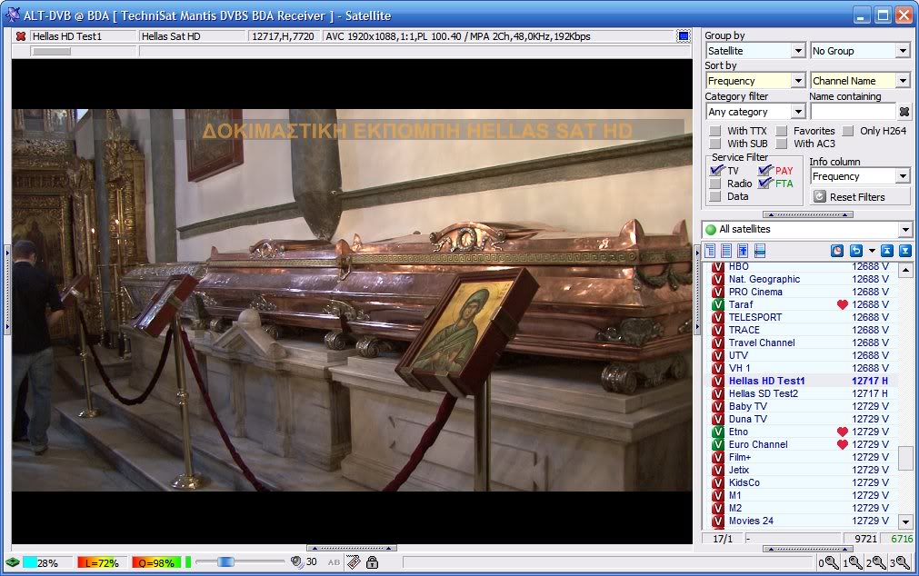

Χθες το βράδυ έδειχνε ένα κλιπάκι διάρκειας 1 λεπτού περίπου σε loop, διαφημιστικό των υπηρεσιών internet του hellas sat. Το έχω ανεβάσει στο λινκ (περίπου 48ΜΒ, σε .ts). Τώρα δείχνει διάφορα κλιπάκια με σκηνές από ένα παλιό ανακαινισμένο μύλο, το πατριαρχείο της Κωνσταντινούπολης κλπ...

Στη συχνότητα αυτή όχι, δεν υπάρχει πλέον. Έχει ανοίξει απλά ένα δεύτερο κανάλι με όνομα Hellas SD Test2 (φαίνεται και στη λίστα με τα κανάλια, δεξιά των screenshot) που αναμεταδίδει το MellodyZen SD.
