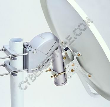

Παίρνεις ενα μοτέρ Diseqc και το στηρίζεις στον μεταλικό λούκι (ιστός), που έχεις βάλει ήδη σε ενα σημείο του μπαλκονιού και επάνω σε αυτό τοποθετείς το πιάτο.

Τοποθετείς στην άκρη του πιάτου, το LNB 0,3db τουλάχιστον, που θα έχεις αγοράσει.
Συνδέεις το LNB, με το Diseqc μοτέρ, με F-type connector. Ειναι πολύ απλή αυτή η σύνδεση καθότι ξεγυμνώνεις το καλώδιο και βιδώνεις τον κονέκτορα στο καλώδιο.
Κατόπιν συνδέεις το μοτέρ με τον δορυφορικό δέκτη...

Μπαίνεις λοιπον στο menu installation και εκει επιλέγεις το πρωτοκολλο Diseqc 1,2 για κίνηση.
Μετακινείς με εντολή το πιάτο στο 0 position και το κατόπιν το περιστρέφεις με κάποιο γαλλικό κλειδί, ώσπου να βρείς τον Hotbird στους 13.
Κατόπιν επιλέγεις τον κοντινοτερο δορυφόρο πχ. ASTRA στις 19ο, πατάς δεξιά ή αριστερά τα βελάκια για να περιστρέψεις το κάτοπτρο και μόλις τον βρείς σαν σήμα τότε το αποθηκεύεις σαν θέση στον δέκτη. Μετα συνεχίζεις για τους υπόλοιπους δορυφόρους....
