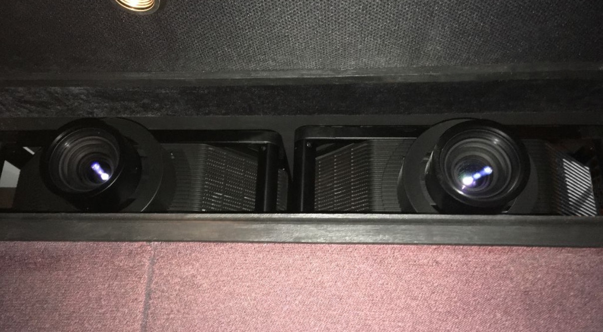

ξερει κανείς αν είναι εφικτό να βάλεις δυο ίδιους προβολεις να δείχνουν στην ίδια οθόνη ?
Αν τους βάλεις τον ένα πάνω στον άλλο.
Καταρχάς ....γίνεται? Να έρθουν ακριβως ...?
Θα υπάρξει βελτίωση ?
687
184
Γινεται, και θεωρητικα θα υπαρχει και βελτιωση.Το προβλημα ειναι να ερθουν ΑΚΡΙΒΩΣ ,και εδω εχω επιφυλαξεις αν γινεται ....Διοτι οσο αποκλινουν,θα χανεις σε ευκρινεια.

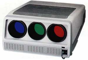

Κοιτά, αυτή ηταν μια μέθοδος που ηταν αρκετα κοινη παλαιότερα με τα λαμπατα θηρια.
CRT projectors του παρελθόντος. Επειδή δεν είχαν δυνατό φωτισμό, έβαζαν με απόλυτη συμμετρία και άλλους για να πάρουν ουσιαστικά φωτισμό. Ποια δεν νομιζω οτι με τα συχρονα προβολικα υπάρχει τέτοιο θεμα. Αλλα όπως Ρώτας, φωτισμό κερδίσεις
Ξέχασέ το. Τα παλιά τα χρόνια με τους θολούς για τα σημερινά δεδομένα CRT το έκαναν για τους λόγους που εξηγήθηκαν παραπάνω.
Όμως με τους οξείς ψηφιακούς σύγχρονους προβολείς είναι πολύ δύσκολη η απόλυτη σύγκλιση και η παραμικρή μετατόπιση θα φαίνεται.
Αν μάλιστα μιλάμε για προβολείς ευαίσθητους στο shift...

Παντως,το εγχειρημα αυτο το ειχαμε αποπειραθει πριν πολλα χρονια στην Ηχοεκφραση επι Α.Καφατου (οι πιο παλιοι απο εμας θα θυμουνται ισως),οπου βαλαμε εναν Sharp 12000 DLP κολημενο διπλα-διπλα με καποιον Sony νομιζω,αλλα μας το χαλασαν τα τραπεζια δεξια-αριστερα,που δημιουργουσαν τα πανελ των προβολεων στην οθονη .Τοτε δεν υπηρχε e-shift ,και το keystone απαγορευοταν δια ροπαλου.Παρ'ολα αυτα το προσπαθησαμε ,αλλα και παλι η απολυτη συγκλιση δεν.....Παντως στη μεση της οθονης που οι προβολεις συνεκλιναν περισσοτερο,το αποτελεσμα σε φωτεινοτητα και δυναμη,ηταν εντυπωσιακο. Ε,ρε κατι εποχες .........

το εχουμε κανει με 2 Χ35 μη φανταστειτε ομως τρελη διαφορα που να δικαιολογει το κοστος..καλυτερα ενας καλυτερος προβολεας..πχ n5 4k χεχεχεχε
