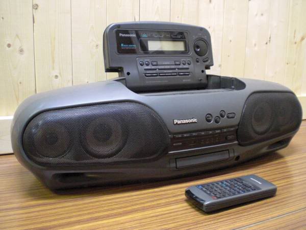

Βαγγελη η διαδικασια αξιζει μονο αν υπαρχει καποιο καλο φορητο radiocd με ηλικια πανω απο 8-10 χρονια (τα νεοτερα παιζουν mp3 απο το cd τους) ή εχουν εισοδο aux. Aπλα υπαρχουν καποια φορητα με πολυ καλο ηχο που θα μπορουσαν ανετα να παιξουν τον ρολο ενος wireless ηχειου και να γλυτωσει καποιος ρκετα χρηματα.Eνα τετοιο φορητο θα παιξει σαφως καλυτερα απο αρκετα ηχεια οχι μονο υπολογιστη,αλλα και απο bluetooth ηχεια (που δεν κοστιζουν και λιγα).θυμαμαι εκεινα τα ντιζαινατα φορητα της panasonic για παραδειγμα,θα ηταν κριμα να μεινει κατι τετοιο αναξιοποιητο.
