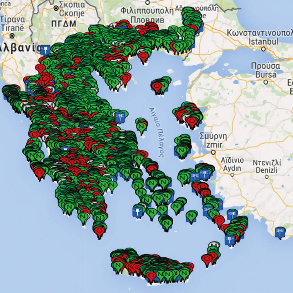

Αποτελέσματα Μετρήσεων ΕΕΤΤ (23-10-2015)
Σε κάθε νομό της Επικράτειας η ΕΕΤΤ προέβη σε καταγραφή της δυνατότητας λήψης και αποδιαμόρφωσης του διαθέσιμου σήματος ψηφιακής τηλεόρασης (DIGEA – εθνικής και περιφερειακής εμβέλειας , ΕΡΤ από DIGEA, ΕΡΤ). Η διαδικασία αυτή περιγράφεται ως «reception possible» στην ITU-R Recommendation SM.1875-2 (08/2014).
Σύμφωνα με τα παραπάνω, η λήψη και αποδιαμόρφωση σήματος DVB-T θεωρείται ως δυνατή σε μια συγκεκριμένη θέση όταν ένας τυπικός δέκτης μπορεί να διορθώσει (σχεδόν) όλα τα εμφανιζόμενα σφάλματα στο 99% του χρόνου και να παραγάγει έτσι αποδιαμορφωμένη εικόνα. Το BER μετά τον Viterbi decoder θα πρέπει να είναι μικρότερο από 2x10-4.
Οι μετρήσεις της ΕΕΤΤ πραγματοποιήθηκαν με την ακόλουθη διαδικασία:
Τα αποτελέσματα κάθε καταγραφής ανταποκρίνονται στις συνθήκες διάδοσης και λειτουργίας του δικτύου, τη χρονική περίοδο της κάθε καταγραφής και στη θέση καταγραφής. Οι μετρήσεις πραγματοποιήθηκαν στο επίπεδο του εδάφους και επομένως η στάθμη λήψης και η δυνατότητα αποδιαμόρφωσης είναι υποδεέστερη αυτής που αντιστοιχεί σε μέτρηση στη κορυφή κτιρίων από εγκατάσταση κεραίας (fixed reception).
Οι μετρήσεις έγιναν σε πλήθος οικισμών που αντιστοιχούν σε δείγμα 95% του πληθυσμού της Επικράτειας.
Η πληθυσμιακή κάλυψη με δυνατότητα λήψης και αποδιαμόρφωσης των διαύλων με περιεχόμενο εθνικής εμβέλειας κυμαίνεται σε ποσοστό 95,9% έως 96,4% του πληθυσμού που ελέγχθηκε.
Η ΕΕΤΤ συνεχίζει τις μετρήσεις, τα στοιχεία των οποίων θα αναρτώνται, προκειμένου να επιτευχθεί μια όσο το δυνατό πληρέστερη απεικόνιση της πραγματικής δυνατότητας λήψης ψηφιακής τηλεόρασης στην Επικράτεια.
