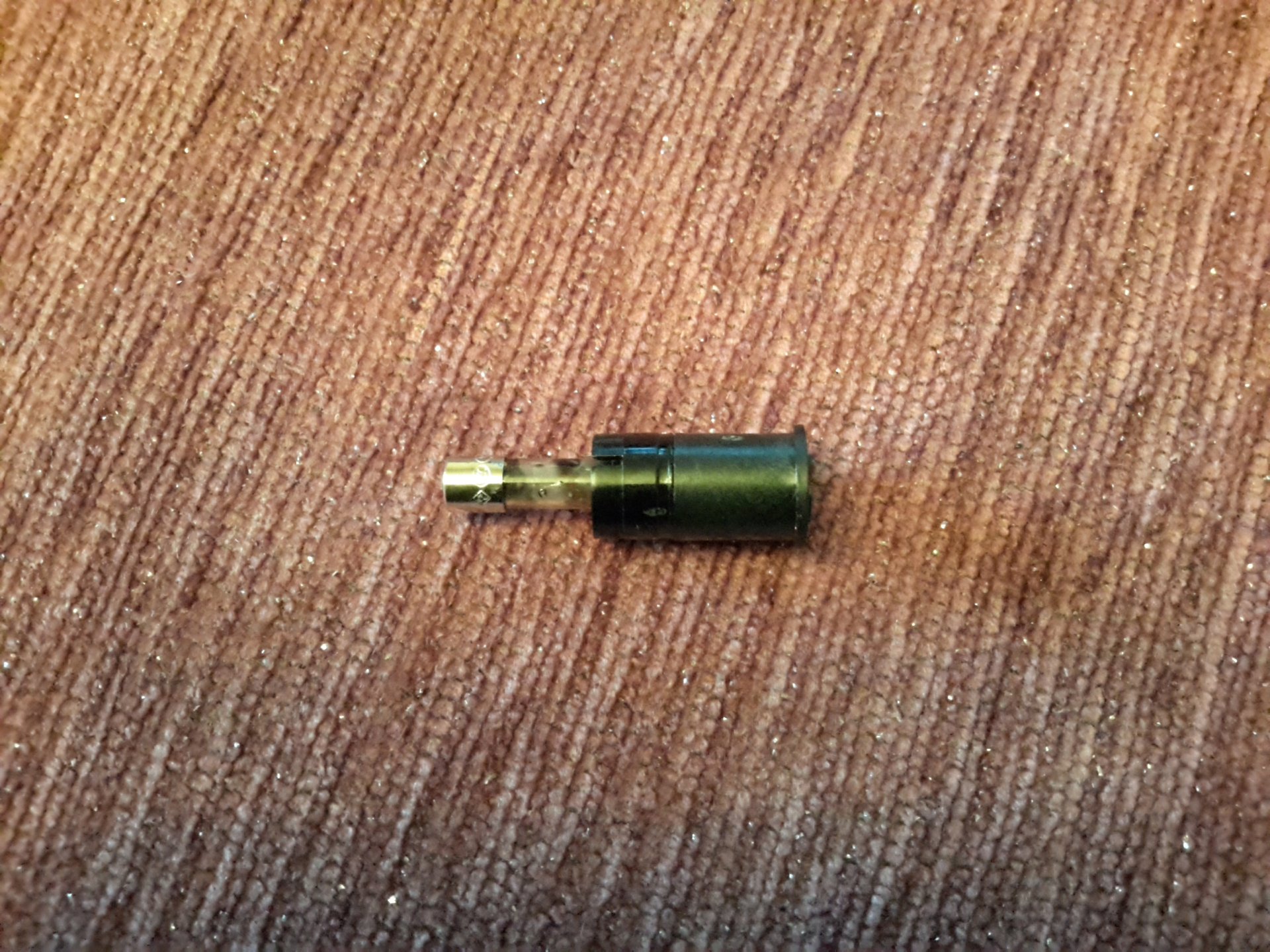

Φίλε πράγματι έτσι είναι,ούτε καν την είχα προσεξει,την έβγαλα με ένα κατσαβίδι και είναι μαυρισμένη .Να υποθέσω ότι κάηκε;Τι κάνω;

Τυχερός είσαι που είναι μόνο αυτό.
Αν ξανακαεί όμως θα πρέπει να προσέξεις, όχι απλά να την ξανα αντικαταστήσεις.
Και να αναρωτηθείς.
Γιατί κάηκε;

Ευχαριστώ όλους για τις απαντήσεις σας.Βλέποντας τη φωτογραφία καταλαβαίνετε ότι είναι καμένη ,έτσι δεν είναι;
Μιχάλη και όποιος άλλος πείτε πιθανά αίτια κατά την γνώμη σας.
Δεν το ζορίζω πάντως ακουστικά..

Μια ασφάλεια μπορεί να καεί και απλά επειδή ήρθε η ώρα της.
Το θέμα όμως χρήζει προσοχής αν ξανακαεί.
Τότε κάτι δεν πάει καλά.
