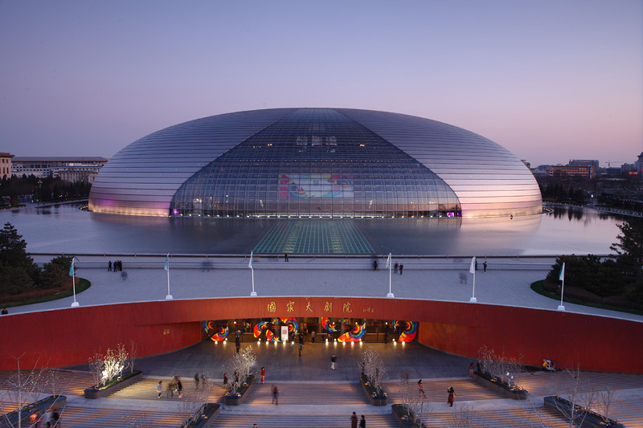

Η σκέψη μού ήρθε συνδυάζοντας την κυκλική τοποθέτηση των ηχείων ώστε να ισαπέχουν από τη θέση ακρόασης και την ιδέα του εντοιχισμού αυτών.
Shepherd
Μόνιμος
4.719
10.529
Μέσα σε μια σφαίρα, κάθε σημείο της περιμέτρου είναι παράλληλο με το απέναντι. Ένας τερατώδης Ρυθμός.
Ναι αυτό ακριβώς σκέφτηκα.
Σε ένα δωμάτιο που το ταβάνι είναι τρούλος, έφυγε ο Ρυθμός του ταβανιού.
Τείνω στην διαφωνία, θα πιάσει ένα μεγάλο στάσιμο. Εκεί που θα συντονίσει ο τρούλος.
Σε ένα δωμάτιο που ένας τοίχος είναι κοίλος, έφυγε ο Ρυθμός με τον απέναντι τοίχο.
Το ίδιο με τον τρούλο, μόνο που ο τοίχος δεν είναι πάνω αλλά κάθετα.
Η πιθανή "κατοπτρική" αντανάκλαση μιας κοίλης επιφάνειας, όπως θα συνέβαινε και με ακτίνες φωτός, μπορεί υπό συνθήκες να αποτελέσει πρόβλημα, και έτσι κι αλλιώς απαιτεί διάχυση και ηχητική φροντίδα κάθε κοίλη επιφάνεια, όπως κάθε άλλη ίσια επιφάνεια, σε ένα χώρο που θες νορμάλ χρόνους αντήχησης. Δεν έρχονται από μόνοι τους..
Όχι μόνο σαν κάτοπτρο στις υψηλές συχνότητες που είναι αντιμετωπίσιμο. Οι χαμηλές συχνότητες που ακτινοβολούν κυκλικά είναι που θα συντονίσουν. Όταν ματσάρει ο κύκλος της συχνότητας με αυτόν του τοίχου.
51.335
125.249
Αν και θέλει πολύ μελέτη από "ειδικό" επί του θέματος, προσωπικά εκτιμώ ότι θα έπαιζε εξαιρετικά ένας χώρος που ο εμπρός τοίχος θα ήταν κοίλος, και το ταβάνι επικλινές, με το χαμηλό ύψος στον εμπρός τοίχο και το υψηλό στον πίσω.
Και ο πίσω τοίχος να είναι το "DE" του LEDE, με απορρόφηση.
[DOUBLEPOST=1544524839][/DOUBLEPOST]
Δε θα συντονιστούν, απλώς θα αντανακλαστούν προς ένα σημείο του χώρου, κι όχι διάχυτα.
Αναλόγως μάζας του δομικού υλικού του τρούλου, θα αντανακλώνται όλες οι συχνότητες, άνευ συντονισμού, στην κατοπτρική θέση που ορίζει το σχήμα του τρούλου.
Το κέντρο του σαμπ, φυσικά, δε μπορεί να είναι στο κέντρο της σφαίρας που ορίζει ο τρούλος. Εφόσον το σαμπ δεν ισαπέχει από τα σημεία της επιφάνειας του τρούλου, οι χρονικές καθυστερήσεις θα αποτελέσουν μια χρονική διάχυση και οι αντανακλάσεις όσο κι αν συσσωρεύονται, δεν θα είναι τίποτε παραπάνω από μη συντονισμένες δευτερογενείς πηγές.
Δηλαδή, απλώς θα πάρεις συσσωρευμένα την ενέργεια του χώρου, αλλά χωρίς ιδιοσυντονισμό.
Shepherd
Μόνιμος
4.719
10.529
Ένα ηχείο στο κέντρο μιας σφαίρας με ακτίνα 2,8μέτρα στα 60Hz.
RT 60 θα τείνει στο συν άπειρο

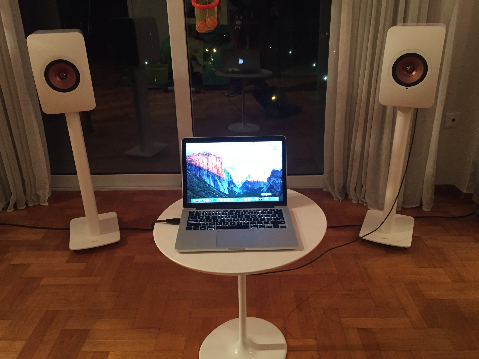

Οι ενεργοί(ες) αυξάνονται;)
Θα στηθούν καλύτερα,είναι πρόχειρα τοποθετημένα λόγω κοντού cat6 καλωδίου και χριστουγεννιάτικου(ακόμη) ντεκόρ.
Μάλλον θα προστεθεί σαμπ.
Καμμία προταση;
51.335
125.249
2 σαμπ.. ένα σε κάθε γωνιά πίσω από τα ηχεία, είτε στο δάπεδο είτε στο ταβάνι. (σε ξύλινο δάπεδο, προτίμησε τη σιγουριά του ταβανιου,)
Τουλάχιστον 2 νά'ναι, κι όποια θες βάλε.
Στα ηχεία θυμάσαι το ισόπλευρο (κι όχι ισοσκελές) τρίγωνο, ε; Και απόσταση ακρόασης όχι 2μ, παραείναι..
