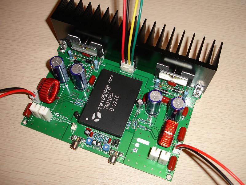

καλύτερη επιλογή ο muse με το διακοπτικό τροφοδοτικό. Αυτός θα παίζει και καλύτερα από όλους τους άλλους. Το μόνο που του λείπει είναι ένας μετασχηματιστής line level στην είσοδό του. Άμα ήταν άλλης μάρκας, πχ της τζεφ ρόλαντ, θα είχε και μετασχηματιστή στην είσοδο, θα είχε και πιο όμορφο κουτί, θα είχε και άλλα 2 μηδενικά στην τιμή του...

Και δηλαδής, αν κάποιος ήθελε να πάρει ένα τέτοιο και να του κοτσάρει και ένα μετασχηματιστή εισόδου, και εκείνα τα μιζενς σικορέλ που αναφέρεις παραδίπλα, πόσο παραπάνω λες να του έβγαινε; το μαλλί;

οι 2 μετασχηματιστές εισόδου κοστίζουν 120-130 ευρώ, δηλαδή όσο το αρχικό κόστος του ενισχυτή..
πυκνωτές σικορέλ δε χρειάζεται το διακοπτικό τροφοδοτικό. είναι για τα άλλα τα τροφοδοτικά, αυτά με τους μεγάλους μετασχηματιστές, τα ....βαριά.
προσωπικά, θα ξήλωνα και το ποτενσιόμετρο. Μια χαρά δουλεύει το ποτενσιόμετρο στο φούμπαρ, κι ακούγεται και καλύτερα... (δηλαδή καταστρέφει τον ήχο πολύ λιγότερο από ένα μπλέ αλπς)

Μάλιστα... Και αν τα 60 βατάκια στα 8ωμ δε μας αρκούν; Υπάρχει κάτι παρόμοιο, έτοιμο και οικονομικό με παραπάνω βατ; πχ με 150-200 βατ στα 8 ωμ;

ε, όλο και κάτι θα υπάρχει. ψάξε λιγάκι.... τι τό'χεις το γκουγκλοψαχτήρι σου και κάθεται?
παρόλα αυτά, να σου προτείνω το εξής: σε ένα ηχείο 4 δρόμων βάζεις 2 απ'αυτά τα στέρεα κι ένα ενεργό κρος, και θα σου φτάσουν. Άμα δε οι αντιστάσεις των μεγαφώνων είναι ψηλούτσικες, τα παίζεις και με διαφορικό σήμα (XLR), οπότε βγάζουν τετραπλάσια ισχύ. αμ πως.

Γιατί αυτό το τελευταίο; Και πως θα γίνει η σύνδεση με χλρ, αφού οι ακροδέκτες είναι μόνο ρσα;

Κώστα αυτό είναι το κορυφαίο tripath module?
την ψάχνω αυτή τη λύση αλλα δυστυχώς βγαίνει πάνω απο 300 ευρώ...:137:το κρός...
