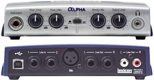

Εναν 4κάναλο τελικό πχ INTER-M QD-4960: 170W@4Ω per Channel , για την ασφάλεια του συστήματος και την καλή απόδοση οπωσδήποτε controller DBX drive rack PA+.
Υποθέτω , τις άλλες μέρες θα παίζει απο pc , οπότε είναι απαραίτητη μια εξωτερική κάρτα ήχου σαν την lexicon Alpha που είναι φτηνή και καλή.

Νικο ετσι ακριβως. Η lexicon Alpha συνδέεται σε καποια εισοδο του μικτη και στον υπολογιστη με USB? Τα ηχεια είναι καλυτερο να τοποθετηθουν στη μια πλευρα, η και στις δυο λογω μακροστενου μαγαζιου?
