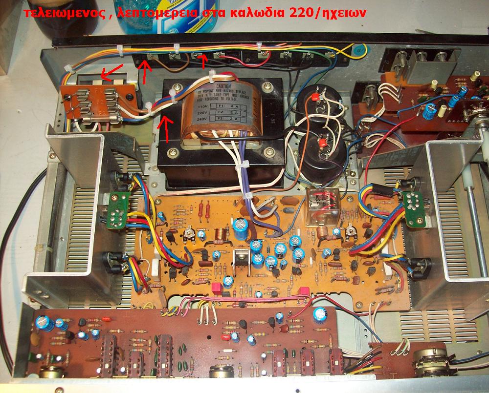

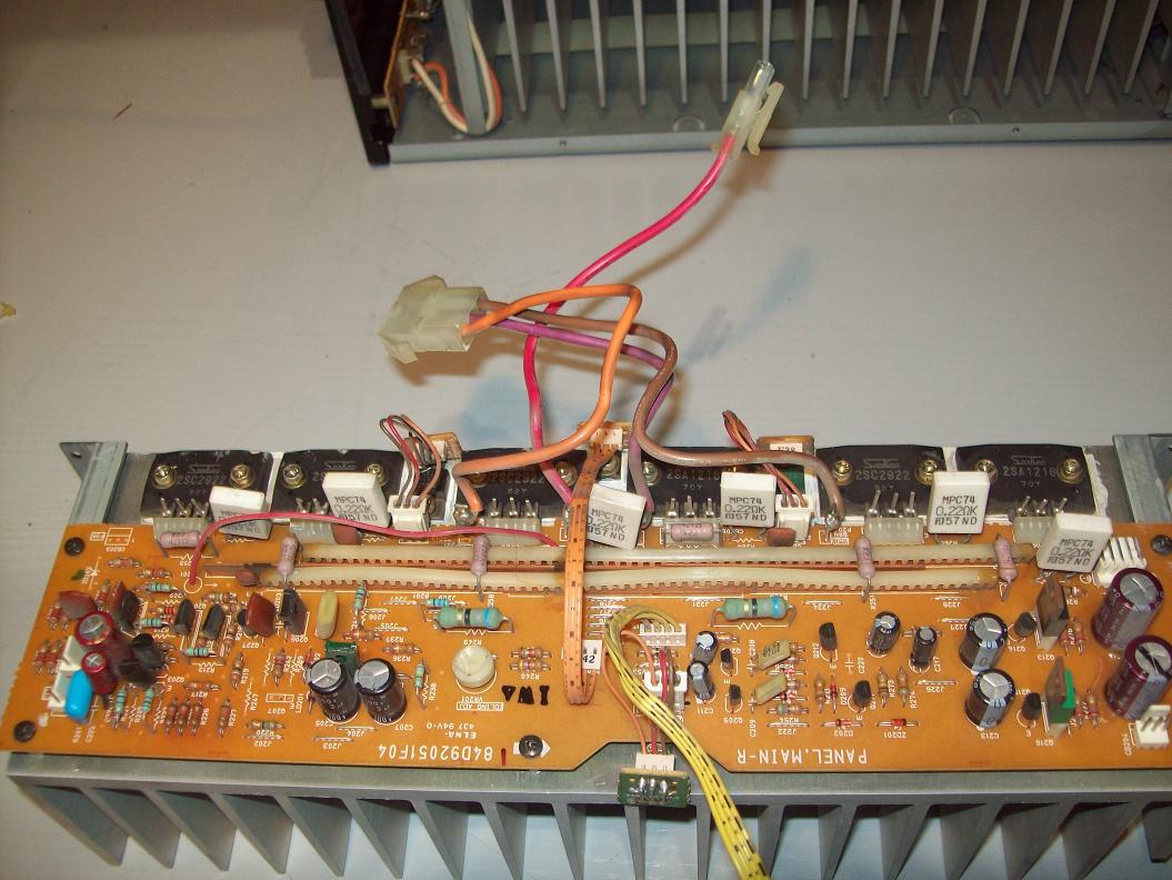

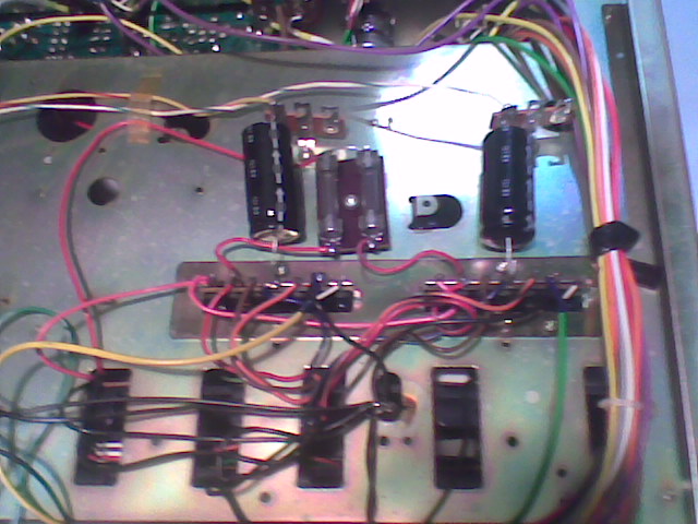

SERVICE AKAI AM-2400
Το συγκεκριμενο μηχανημα ηρθε μολις σημερα και μια και εχω φτιαξει καμμια δεκαρια απο την μια το ξερω πολυ καλα αλλα και απο την αλλη ειναι και αρκετα ευκολο οποτε ειπα να το βαλω μπροστα αποψε κιολας για να γινει ωστε να το ακουσω μερικες μερες πριν το δωσω .
εργασιες που εγιναν ....

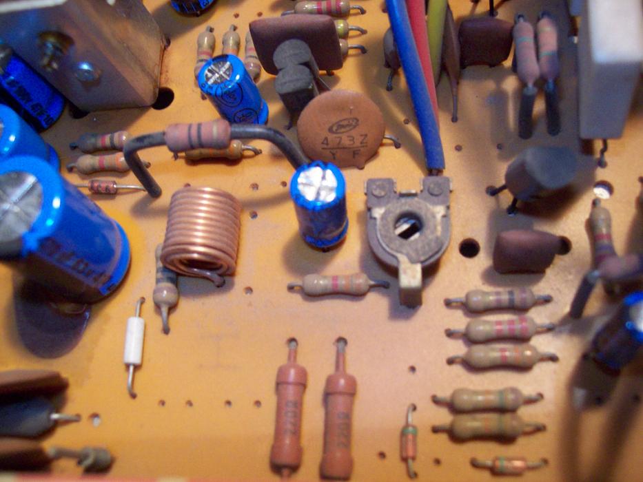

---Αντικατασταση ολων των μικρων ηλεκτρολυτικων
(εδω θα παω οτι σε μηχανηματα τετοιας αξιας δεν βαζω πυκνωτες exotic...νορμαλ πυκνωτες απο την αγορα αλλα παντα σε τριπλασια και πλεον ταση αι κατα περιπτωση και χωρητικοτητα )
--- Τοποθετηση πυκνωτων do nothing
(λεγονται και ετσι οι μικροι 0,1mfd πανω απο τους ηλεκτρολυτικους του τροφοδοτικου αλλα καθε αλλο παρα donothing ειναι )
--- ελεγχος στους μεγαλους ηλεκτρολυτικους
( οταν αυτοι βρεθουν στο 90% της χωρητικοτητας δεν τους πειραζω εκτς ανθελει ο πελατης )
--- επιλεκτικη αντικατασταση ορισμενων ηλεκτρολυτικων και κεραμικων με ΜΚΡ σε φιλτρα και στην εισοδο
--- γενικος καθαρισμος - ρυθμιση ρευματων ( οφσετ δεν ρυθμιζει αλλα με 0,018 στην μια εξοδο και με 0,022 στην αλλη τι να ρυθμισεις ? ( τελειο μηχανημα )
--- λιγο συμαζεμα στην καλωδιωση (βρισκω εγκληματικο να δνουν οι Ιαπωνες τα καλωδια των ηχειων μαζι με τα καλωδια του ρευματος )
--- μετρησεις και .... καλη ακροαση !!!

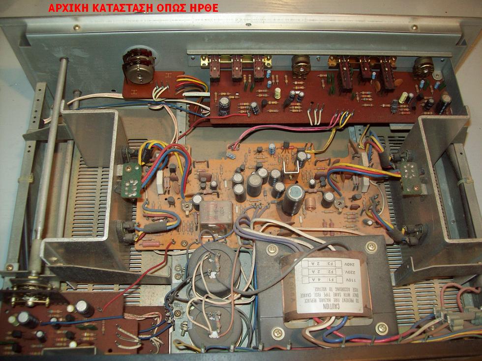

ΑΡΧΙΚΗ ΚΑΤΑΣΤΑΣΗ ...ΟΠΩΣ ΗΡΘΕ
http://WWW.eastelectronics.gr/images/akai/lg26 002.jpg

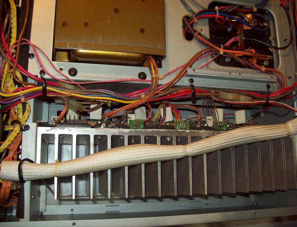

Η ΠΑΡΑΞΕΝΙΑ ΤΟΥ ΙΑΠΩΝΑ ΜΕ ΤΑ ΚΑΛΩΔΙΑ ΗΧΕΙΩΝ ΜΑΖΙ ΜΕ ΤΟΥ ΡΕΥΜΑΤΟΣ
TA .... ΤΡΙΜΕΡΑΚΙΑ ΤΟΥ :143::143:

τελικες εντυπωσεις ενα πεντακαθαρο μηχανακι ...ορθανοιχτο πλεον με ενα ενεργο ευρος πολυ κοντα στους 60ΚΗΖ απιαστο ονειρο για τα μηχανηματα αυτης της εποχης ...ιδιαιτερο ζεστο αι γλυκοηχο ακριβως στα βαττακια που το εδινε η μαμα του με πολυ ομορφο tone control . Το crosstalk ειναι σχετικα καλο μ παραπανω απο μια ενεργη πηγη στην εισοδο thanks to υπεροχη μηχανικη κατασκευη με ντιζες στους διακοπτες για να μην κυκλοφορουν τα σηματα μες το μηχανημα απο εδω και εκει .
Στα μειον θα ελεγα οτι ειναι ο προενισχυτης phono ο οποιος ειναι σχετικα "φτωχος για αυτο το μηχανημα " δεν εχει ογκο και ακριβεια χωρις αυτο να σημαινει οτι δεν εχει βαθος και ομορφα ηχοχρωματα ...
αυτα ...

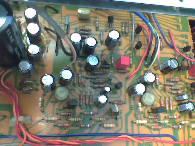

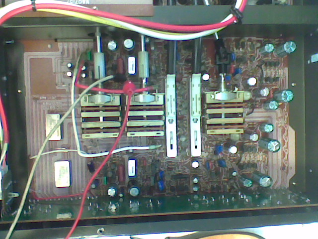

SERVICE LUXMAN M 03
Μεχρι σημερα εχω φταιξει επισης καμμια δεκαρια απο αυτους σημερα ειναι λιγο παραπανω απο 20 χρονων και μιλαμε για ενα μηχανημα απιστευτης κατασκευης .
Τρια πραγματα πανε στραβα μαζι τους ...
--- το ενα ειναι οτι ολοι οι μικροι πυκνωτες πανω στις πλακετες ειναι τοποθετημενοι οριζοντια με ολα τα γνωστα προβληματα
--- το αλλο ειναι οτι ο κατασκευαστης εχει βαλει υψηλης ποιοτητας πυκνωτες εκει που θελει και οτι πιο απλο εκει που επισης θελει.
--- τελος μια και οι πλακετες ειναι καθετες δε εχουν την ικανοτητα τα εξαρτημτα να αποβαλουν την θερμοκρασια και με τον καλυτερο δυνατο τροπο με αποτελεσμα "ψημενη " πλακετα βρασμενες κολλησεις και αρκετες ψυχρες δυστυχως απο οσα τετοια μηχανηματα εχω φτιαξει καποια τα προλαβα σε αυτο το σταδιο και καποια αλλα απο διαφορες κολλησεις κυριως ξεζυγισαν και καηκαν ....
εδω μερικες φωτο και γενικα to be continued

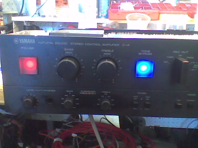

SERVICE YAMAHA C4
η σειρα αυτη της YAMAHA ειναι απλα ενα υποδειγμα μηχανολογικης κατασκευης και εφαρμογης ηλεκτρονικων .
Εχουμε μαθει και πιστευουμε οτι τα μινιμαλ μηχανηματα με εξωτικα εξαρτηματα ανηκουν στην κατηγορια του high end με βασικο προτερημα την απλοτητα και την ποιοτητα με πολυ υψηλους στοχους
ο C 4 ειναι ενα παραδειγμα πως ενας καλος σχεδιαστης με απλα εξαρτηματα και σωστη κατασκευη μπορει να κανει σχεδον θαυματα .
Τελειωμενο το μηχανημα ηταν εξαιρετικα καθαρο σε οτι αφορα τον ηχο του τελειως αχρωματιστο εξαιρετικα γραμμικο και εξαιρετικα αθορυβο .
Η επιτυχια σε crosstalk figures ειναι καθαρα ενα μηχανολογικο θαυμα και συνηθως μπορουμε να την εχουμε με μηχανηματα που επιλεγουν με ρελαι αλλα
λογω της υψηλης ποιοτητας σχεδιασης των διακοπτων τα νουμερα ειναι σε πολυ καλα επιπεδα .
Επισης παρολο οτι το συγκεκριμενο μηχανημα εχει την ιδανικη τοποθετηση πυκνωτων αναποδα και καθετα τελικα ο χρονος και θερμοκρασια νικησαν !!!
Προβληματα που υπηρχαν ηταν οτι γενικα ειναι ενα μηχανημα το οποιο εχει απαιτησεις απο την τροφοδοσια με αποτελεσμα ποlλους πυκνωτες αδειους και ξεραμενους αλλα και καποιες ψυχρες κολλησεις γυρω γυρω στα τροφοδοτικα του .... αλλαγη στα λαμπακια με λεντ υψηλης φωτεινοτητας τα οποια ειναι σχδον αθανατα ...ρυθμισμα ακριβειας μετρημα καi good to go !!!

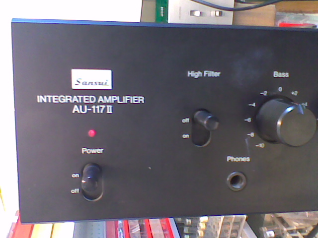

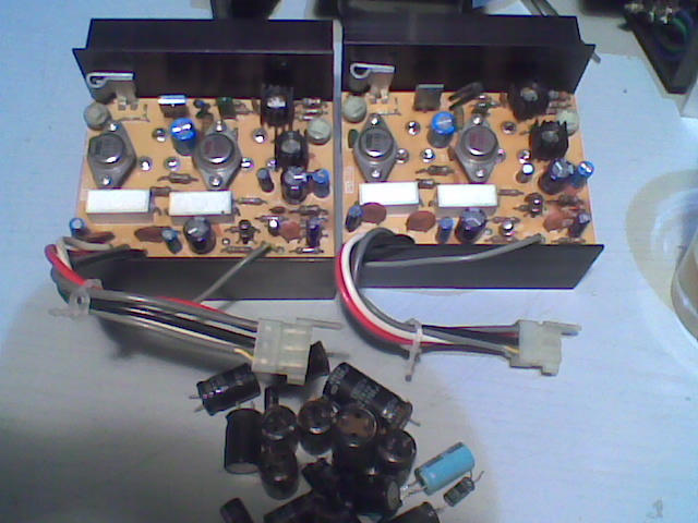

SERVICE Sansui AU 117
Ο συγκεκριμενος ενισχυτης η επισκευη και η αναβαθμιση του επρεπε να ειναι κατι μεταξυ piece of cake or walk in the park .
μηχανηματα αυτου του τυπου επρεπε να ηταν οχι παραπανω απο 5 λεπτα υποθεση ...αποδειχτηκε ομως οτι δεν ηταν ακριβως ετσι τα πραγματα ...
Ο πελατης τον εφερε καμμενο στην μια εξοδο οπου ειχε πεικσευστει για δευτερη φορα ...στην Πατρα και αμμεσα υπεθεσα οοτι ο συναδελφοε ειχε αλλαξει ανα δυο τρανσιτορ δλδ μονο τα καμμενα τον εδεσε και εφυγε και για αυτο πιθανον ξανακαηκε ...
οποτε καθαρισα τα παντα πεταξα ολους τους ηλεκτρολυτικους απο μεσα αντικαταστησα ολα τα τρανσιστορ εξοδου ( ακομα και τα καλα για λογους συμμετριας τον μετρησα σε ολες τις βαθμιδες τον ακουσα 2-3 μερες οπου μαλιστα επαιζε καταπληκτικα και τον εδωσα .
Μετα απο 4 ημερες ο ενισχυτης ξαναγυρισε καρβουνο μαζι με ενα ηχειο καμμενο εμεινα αναυδος ... τον ξαναφτιαχνω ...αλλαζω και το μεγαφωνο του πελατη χωρις χρεωση φυσικα και του τον ξαναδινω αλλα με δυο μεγαλους ηλεκτρολυτικους συνδεμενους στην εξοδο ωστε αν ξανακαει τουλαχιστον μνα μην καψει τα ηχεια ...
Σα να το ξερα μετα απο 4 ημερες ξαναρχεται
Για να μην σας κουραζω αλλο εα οδηγο τρανσιστορ κατω απο καποιες συνθηκες και μετα απο πολλες ωρες λειτουργειας ανοιγε στα καλα του καθουμενου χωρις κανενα λογο ...το βρηκα το αλλαξα και τελος ... Δευετρη φορα σε ολη μου την χωη τυχαινει καποιο τρανσιτορ α συμπεριφερθει με αυτον τον τροπο ...
Περα απο ολα αυτα ο 117 ειναι ενα υποδειγμα ενισχυτη πολυ μικρος σε ισχυ μεν αλλα καθαρος μεχρι τρελλας ... μοναδικα πριμα και απιστευτα σφιχτο και γλυκο μπασσο ...τα δε μεσαια εξαιρετικα διαφανη ...τελειως upfront και ιδιαιτερα στακατα .

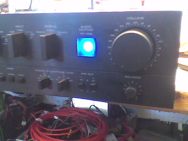

SERVICE LUXMAN L308
Παμε να κλεισουμε την χρονια με μερικες επισκευες ακομα ...καποιες αναβαθμισεις ....καποια καλα και καποια κακα μηχανακια ...
LUXMAN L308
Eνα εξαιρετικο μηχανημα ...απο οποια σκοπια και να το δεις τα εχει ολα ...ποιοτητα κατασκευης , ποιοτητα υλικων ,πεντακαθαρο design, στιβαροτατο τροφοδοτικο , πολυ καθαρο προενισχυτη , καταπληκτικο τουλαχιστον phono stage ( παραδοξως ειναι φασον αλλου εργοστασιου και οχι της luxman ),παραμετρικο στους τονους το οποιο λειτουργει απιστευτα καλα , νευρο γκαζι και πολυ γλυκο χρωμα ...
προβληματα που βρεθηκαν ηταν
----βρωμα μαυριλα και οξειδωση σε ολους τους διακοπτες που ευτυχως με την βοηθεια της συχρονης τεχνολογιας με συνδυασμο υπερηχων και χημικων εγιναν κουκλια ( σχετικες φωτο )
----καθαρισμος λιπανση σε ολα τα ποτενσιομετρα
----αντικατασταση ολων των μικρων ηλεκτρλυτικων με nippon LXZ
---- τοποθετηση πυκνωτων DNC
---- αντικατασταση θεματων τροφοδοσιας για το 240
---- Καλο ρυθμισμα μετρησεις και good to go
enjoy

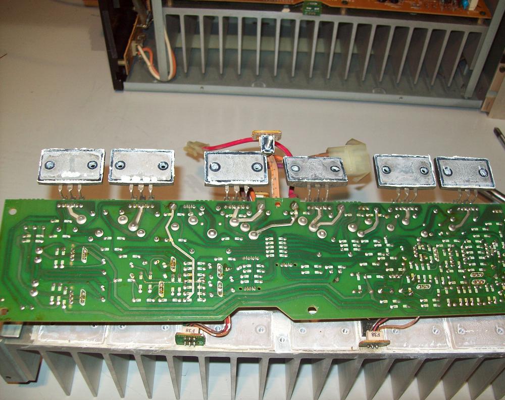

SERVICE AKAI AA5200
...AKAI AA5200
Δυστυχως ενα θλιβερο μηχανημα ...παρολο οτι ειναι ενα καθαρα Ιαπωνικο μηχανημα με την εικονα και την ηλικια που οι Ιαπωνες εφτιαχνα καταπληκτικα μηχανηματα αυτο δυστυχως δεν ειναι απο αυτα .
Αν καποιος το εβλεπε απο μεσα θα ελεγε οτι ηταν κινεζικο στα σιγουρα ....ειχε τα 7 κακα της μοιρας του μονη τροφοδοσια φτωχο τροφοδοτικο ( μολις 2,200 ) για ολο το μηχανημα quasi σταδιο εξοδου ,1000 mfd πυκνωτες εξοδου , ολους τους μικρους ηλεκτρολυτικους χαλασμενους , αλλους τελειως αδειους και αλλους να εχουν ξερασει , και κανα δυο κιλα σπρευ λαδιου μηχανης μεσα σε διακοπτες και ποτενσιομετρα που δεν αφηνε να δουλεψει τιποτα σωστα .
ΤΣΠ μια και ο πλεατης το αγαπαει αποφασισα να του το κανω τουμπανο !!!
---- 10,000 mfd στο τροφοδοτικο μαζι με πυκνωτη DNC
---- 5.600 mfd σε καθε εξοδο μαζι με πυκνωτη DNC
---- αντικατασταη σε ολους τους μικρους πυκνωτες
---- Απολαδωση και καθαρισμο
---- ρυθμισμα μετρησεις και good to go
