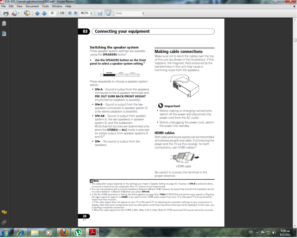

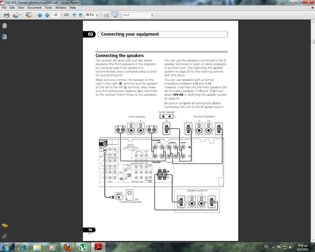

Νίκο, διαβάζοντας το manual του 820, σελ.18-20, είναι κανονικές έξοδοι ηχείων, αλλά δεν είναι assignable. Παίζουν δηλαδή ότι και το σετ Α των ηχείων. Υπάρχει μάλιστα επιλογή να παίζουν τα Α, τα Β, τα Α+Β ή κανένα.

Αρμόδιος να μας απαντήσει είναι ο ίδιος. Αν θέλει ήχο και στα μπάνια, τότε καλύπτεται και με τον 820, αν θέλει να έχει διαφορετικό πρόγραμμα σε κάθε χώρο, τότε δεν....

Re: Απάντηση: Re: Απάντηση: Re: Απάντηση: ΕΥΕΛΙΚΤΟ HOME CINEMA
Aπό το μανιουαλ του 820:
