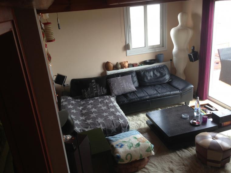

ΥΓ Αυτο ειναι το υφισταμενο home cinema.
Σε μερικες μερες και ο νεος χορος
