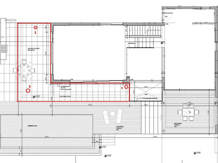

Γεια σας,
προβληματιζόμαστε τώρα για το πού να βάλουμε τα ηχεία, ή τουλάχιστο για τώρα την πρόνοια για ηχεία στο μέλλον.
Κάνω attach ένα σχέδιο για το πώς σκεφτόμαστε. Η κόκκινη γραμμή δείχνει τον τόπο που ειναι καλυμμένος.
Το μεγάφωνο 1 σίγουρα θα μπει εκει νομίζω. Αλλά τι λέτε για τα 2 και 3? όπως είναι το σχέδιο, η πισινα δεν θα γινει λογου κοστους.
Επίσης υπάρχει τρόπος να βάλουμε κάπου έξω εισδοχή για mp3 player αλλά σε δύο διαφορετικούς τόπους?
Προβληματιζόμαστε κάπως για το πώς θα ενώνουμε και να ελέγχουμε τα τραγούδια. Δεν θέλουμε κατι ακριβό, έτσι σκεφτηκα απλά να ενώνουμε το mp3 σε οποια περιοχή θέλουμε με auxiliary, κατι φυσικά που θα μας αποτρέψει να ακουμε την ιδια μουσική και μέσα και έξω δυστυχώς... Λογικό ειναι αυτό που σκέφτομαι, ή καλύτερα να κάνω κάτι διαφορετικό, πιο οργανωμένο;
Σας ευχαριστώ πάρα πολύ!

Oι θέσεις είναι λογικές αλλά ο ενισχυτής πρέπει να είναι τρικάναλος(μινιμουμ) για να μην υπάρχει πρόβλημα με την λειτουργία των ηχείων.
Όσον αφορά το mp3 player ο βέλτιστος τρόπος είναι να συνδεθεί σε κάποιον πολυζωνικό ενισχυτή ο οποίος απο εκεί και πέρα θα στέλνει τον ήχο στα εκαστωτε ηχεία.Ακόμα και στην πιό απλή μορφή του(δλδ με 2 ζώνες) μπορείτε να έχετε ήχο ταυτόχρονα ή και εναλλάξ,ακόμα και απο 2 διαφορετικές πηγές,σε 2 ζώνες ηχειων(μέσα-έξω ή όποιον άλλον χώρο θέλετε)
Οπότε καλό θα ήταν να πάτε και σε κάποιο κατάστημα που αναλαμβάνουν εγκαταστάσεις συστημάτων και να σας κάνουν μια πρόταση που θα καλύπτει τις ανάγκες σας.

Φίλε μου, είχα δει την ερώτησή σου από την αρχή, και σε μένα τουλάχιστον φάνηκε δύσκολη. Πιθανόν και σε αρκετούς ακόμα, γι' αυτό και δεν πήρες απάντηση.
Χρειάζεσαι 3 πράγματα ουσιαστικά: τα ηχεία (που θα είναι έξω), τον ενισχυτή (που λογικά θα είναι μέσα), και το mp3 player (που θέλεις να συνδέεται έξω). Θεωρητικά θα πρέπει να περάσεις αρκετά μέτρα interconect από τον ενισυτή προς το σημείο (ή τα σημεία) που θα συνδέεται το mp3 player έξω. Αν γίνεται (δεν το γνωρίζω) έχει νόημα, αφού ο ενισχυτής που θα ελέγχει τις ζώνες και την ένταση θα βρίσκεται μέσα?
Πιθανόν να χρειαστεί να ρωτήσεις κάποιο επαγγελματία για την καλωδίωση που θα χρειαστεί.

Ο στερεοφωνικός ενισχυτής πρέπει να έχει διπλές εξόδους ηχείων και τα ηχεία να μην πέφτουν κάτω απ τα 8ohm.Εντάξει οικονομικό ενισχυτή βρίσκει κάποιος ευκολά,αλλά το θέμα είναι κυρίως με τα ηχεία καθότι τα περισσότερα εγκαταστικά ηχεία(όπως μάλλν είναι αυτά που θα βάλει ο fekish) ενώ λένε 8ohm,συνήθως πέφτουν στα 4 και μόλις το τσιτώσει λόγο κάποιος αρχίζουν τα προβλήματα.
Με τον πολυκάναλο είναι πιο ασφαλή τα πράγματα,εφόσον φυσικά έχει κάποια λειτουργία mutlichannel audio(δλδ να ακούει απο όλα τα ηχεία το ίδιο μουσικό πρόγραμμά) ή ακόμα καλύτερα αν έχει 2nd zone εξόδους ηχείων(όπου μπορεί να στέλνει ανεξάρτητα ήχο).Βέβαια αν εξαιρέσουμε κάποια καινούργια υψηλής κατηγορίας μοντέλα,η 2η ζώνη στους πολυκάναλους λειτουργεί μόνο από τις αναλογικές εισόδους ήχου και όχι απ τις ψηφιακές.

Για τις θέσεις των ηχείων, δεν πολυκαταλαβαίνω το σχέδιο, πάντως καλύτερα ζυγός αριθμός, και ίσως ανά δυάδες να μπορούν να προσφέρουν κάποια υποτυπώδη στερεοφωνία.
Τώρα για γραμμές interconnect...με βρίσκεις αντίθετο. Θα μπορούσες να ελέγχεις με Wi-Fi την μουσική ενός NAS σχεδόν με οποιαδήποτε mp3 συσκευή που έχει δυνατότητες ασύρματης δικτύωσης.
Πιθανόν οι δυο extra γραμμές για mp3, να στοιχήσουν όσο όλα τα παραπάνω.

Ευχαριστώ παιδιά! Πολύ καλές οι απαντήσεις όλων σας, έμαθα όσα έψαχνα μόνος εδώ και 2 μήνες!
Νομίζω από αναζήτηση στο ίντερνετ καλύτερα να έχω 4 μεγάφωνα γιατί όλα έρχονται ανά δυάδες. Στο τέλος πιο πιθανό θα βάλω μόνο δύο αρχικά λόγω κόστους... Θα πω του ηλεκτρολόγου να μου βάλει πρόνοιες και μετά βλέπουμε ποια μεγάφωνα θα μπουν.
Σίγουρα θα πρέπει να χρησιμοποιηθεί ένας AV, ειδικά αν θα μπουν και κάπου αλλού μέσα στο σπίτι μεγάφωνα...
Καλή η λύση του server. Μπορώ να δημιουργήσω τον υπολογιστή μου σαν server μουσικής κάτι να ελέγχω την μουσική από wifi σωστά?
χρησιμοποιεί κάποιος από σας τέτοιο nas? Στην αμερική το χρησιμοποιούν πολύ, αλλά δεν ξέρω για τις δικές μας μεριές...
Θα δοκιμάσω να δημιουργήσω κάτι σαν nas στο διαμέρισμα μου, να δω αν είναι βολικό. Το winamp νομίζω έχει αυτή τη δυνατότητα. Ξέρετε κανένα άλλο πρόγραμμα για computer & Android?

Δύο ηχεία δεν μπορούν να σε καλύψουν. Εκτός αν βάλεις δύο JBL Control Now λευκά, που είναι για εξωτερικούς χώρους, και παίζουν εξαιρετικά.
Ιδιαίτερα φτηνά δεν είναι, αλλά και μπορούν να σε καλύψουν, και προσφέρουν εξαιρετική ευελιξία για μελλοντική επέκταση.
