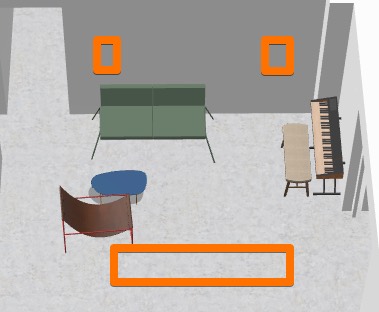

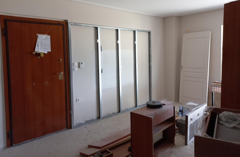

Μιλαμε για εγκατασταση ηχειων πανω στο τοιχο το οποιο ξερω οτι ειναι ενα "δυσκολο" θεμα απο μονο του. Παρολα αυτα ζητω την κατανοηση σας και τη βοηθεια σας για αυτο το θεμα. Προσπαθω να δωσω οδηγιες στον γυψοσανιδα πως να φτιαξει τον τοιχο. Ο τοιχος που θα τοποθετηθουν ειναι αυτος. Υπαρχει ενα δοντι 8 εκατοστων το οποιο θα φαγωθει με δημιουργια νεου τοιχου, οπου τωρα βλεπετε τα μεταλλικα πλαισια
Οταν τελειωσει ο τοιχος θα φαινεται μια ευθεια οπως φαινεται στο απο κατω τρισδιαστατο (μενει μονο το ενα δοντι απο τα δυο που φαινεται στην εικονα επανηω οπου ειναι η ασπρη πορτα παρατημενη). Το δοντι που τρωμε και στην επανω φωτογραφια βλεπετε το μεταλλικο πλαισιο ειναι μονο 8 εκατοστα(!)
στο παραπανω τρισδιαστατο φαινονται οι 2 θεσεις των ηχειων με πορτοκαλι βιδωμενα στο τοιχο, ενω στο κατω μερος φαινεται με πορτοκαλι πως θα ειναι η θεση ακροασης, ενας καναπες που σχηματιζει περιπου ενα ισοπλευρο τριγωνο.

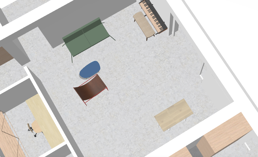

3. Το σαλονι ειναι μικρο συνολικα 20 τετραγωνικα και φαινεται παρακατω.
4.Στο τοιχο που τρωμε των 8 εκατοστων θελουμε να περασουμε καναλια με ατσαλινες για τα καλωδια των ηχειων. Δεν ξερω ποσο μεγαλο χωρανε.
Θελω σε αυτον το τοιχο να δωσω ακριβεις οδηγιες στο γυψοσανιδα. Δε θελω εναν πολυ καλο ηχητικα χωρο, αυτο δεν ειναι ρεαλιστικο. Θελω ομως την εμπειρια σας να μαζεψω τις ευκολες "Χοντραδες" η τουλαχιστον να μη δημιουργησουμε νεςς
Πως θα φτιαχνατε αυτον το τοιχο λοιπον;
Για παραδεγμα. Εχει νοημα να παμε διπλή CLD τεχνικη σαντουιτς; Η να βαλω απλα μονη γυψοσανιδα πολυ βαριας κατασκευης; Μεσα στον εναπομεινταντες ποντους τι μονωτικο και υποθετω οτι μεσα σε αυτο πρεπει να "κολυμπαει" η ατσαλινα. Θυμιζω οτι τα ηχεια βιδωνονται πανω σε αυτους τους τοιχους.
Παρακαλω πολυ στις γνωσεις σας για να φτιαχτει μια συντομη λιστα με οδηγιες για το γυψοσανιδα.

...(γιατι) εχεις καταληξει σε αυτο το σημειο τα ηχεια - τριγωνο ακροασης ? και οχι σε καποιον αλλο τοιχο?! 🐒
