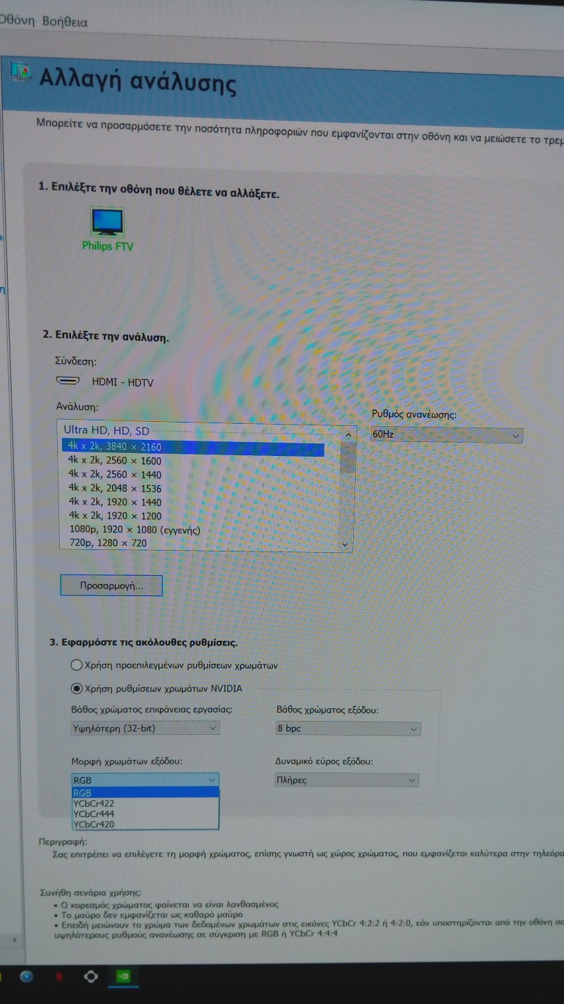

Την συνέδεσα με την gpu του pc(asus strix 2080ti oc)Την έχω με hdmi belkin 2.1v βέβαια την δοκίμασα και με ,hdmi hama premium 2.0b.Γιατι έπαιξα με δύο διαφορετικα καλώδια;Γιατί μέσα στο control panel nvidia εκεί που διαλέγεις την ανάλυση μου δείχνει ως native 1920x1080p καλό ε; (Win10 1903v)
Βέβαια μπορώ να επιλέξω κανονικά 3840x2160p και δουλεύει αλλά δεν ξέρω εάν έχω περιορισμό κάπου.
Όλα στο pc περί gpu ενημερωμένα.
Στο xbox one x όλα δουλεύουν ρολόι.
Η tv ξέρω πως στο hdmi 1,2 δουλεύει στο φουλ το bandwidth 4k 60hz hdr κτλ.
Φίλος που έχει lg 55 c8 με ίδιο μοντέλο κάρτας γραφικών δεν έχει τέτοιο θεμα.Του δείχνει σωστά 2160p native στο πάνελ.
Τι σκατά φταίει έχω βγάλει τα μάτια μου 2 μέρες να ψάχνω και στο νετ και τίποτα.>:(

Έχεις και οθόνη στο pc έκτος την tv;Μπορεί για αυτό να σου δείχνει native τα 1080p.

Ανάμεσα στην tv και την κάρτα γραφικών έχεις avr;
Όχι τίποτα απευθείας με hdmi 2.1v

Το πιο πιθανό είναι να είναι θέμα firmware τότε. Αφού σηκωνει κανονικά 4κ rgb 8bit μια χαρά είσαι. Που κολλάς;
774
782
Ψυχολογικό Αλέξανδρε.
Μια χαρά δουλεύει.
Απλά μου την δίνει να μου δείχνει στο πάνελ της nvidia 1920χ1080p

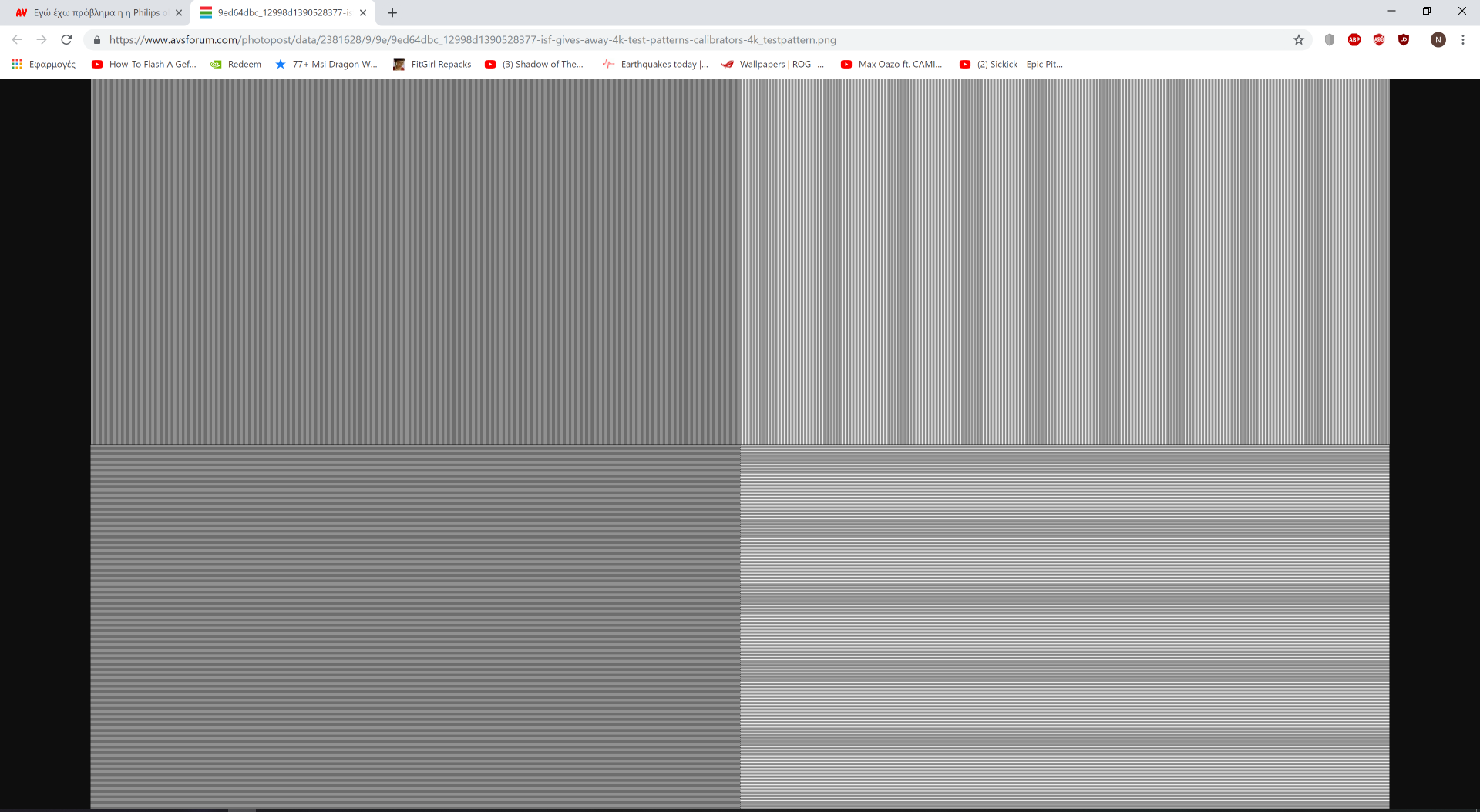

Βάλε ένα test pattern με γραμμές ανάλυσης να δεις αν φτάνει σε 4K.
Πως το κάνουμε αυτό ;
Κάποιο λινκ.
Έχω δοκιμάσει και games 4k
Και ταινίες.
Αλλά μια δοκιμή σε αυτό που μου είπες...

Κουμπί για πληροφορίες δεν έχει στο χειριστήριο της tv;
Για να δειχνει σε τι αναλυση τρεχω ?
Eαν ναι δειχνει το σωστο
uhd 2160p 60hz
Στην lg B8 του φιλου παντος στο πανελ την nvidia του δειχνει σωστα 3840χ2160p native και 12bit οχι οπως εμενα 8
