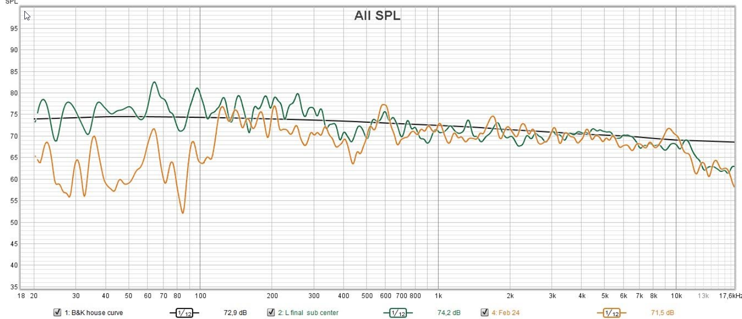

Ξερω οτι ειναι υποκειμενικο το τι ειναι χαλια, αλλα θελω να αποφυγω τη μαχη των diminishing returns.
Εκανα καποιες βελτιωσεις στο χωρο μου, κουνησα τα ηχεια κλπ, εβαλα και ενα δυο "αποροφητηρες"(absorbers lol)
και κατεληξα εδω
οπου το πρασινο ειναι το νεο. Ειναι αυτο το γραφημα καλυτερο απο το μεσω δωματιο; Ειναι πανω απο το μεσο ορο; Ειναι τοσο τραγικο πλεον;
Γιατι στο χωρο δεν μπορω να κανω πολυ περισσοτερα και για να ειμαι ειλικρινης θα ηθελα να γλυτωσω dsp και τα συναφη.
Ακουω την "υποκειμενικη" σας γωνημ

Χρειαζόμαστε και άλλα διαγράμματα.
Τα ηχεία χωριστά, στο ίδιο γράφημα, και χρόνους αντήχησης στην μέτρηση με τα δυο μαζί, από 250Hz και πάνω (Topt, T30, T60)
Και spectrogram από 20-250Hz
