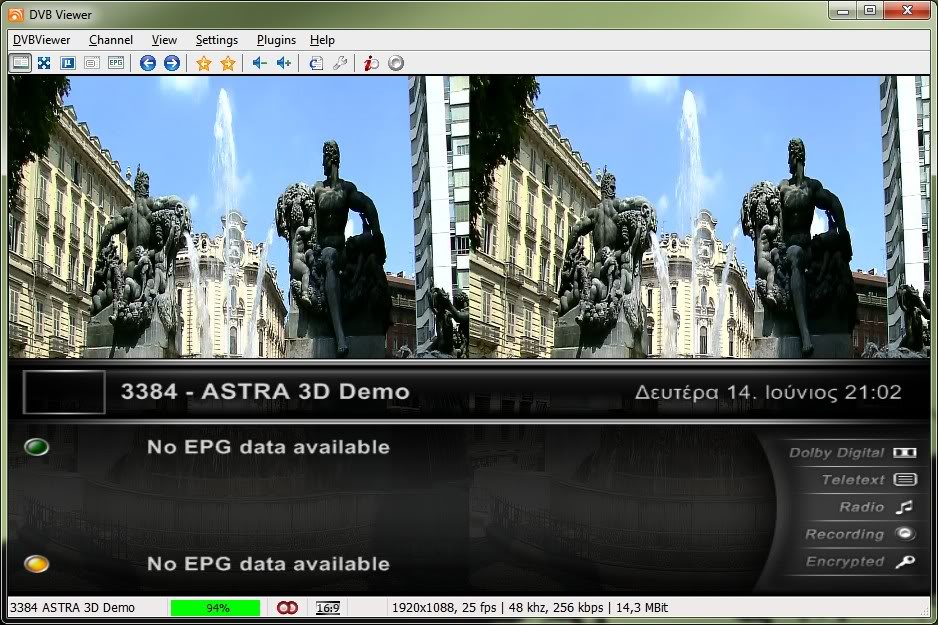

Astra 3D Demo 11778 V 27500 9/10 (DVB-S2)
Astra & RAI HD Demo 11778 V 27500 9/10 (DVB-S2)
Aυτη η συχνοτητα ειναι εφικτη τωρα στην Αθηνα.
Τα δυο καναλια κατεβαινουν.

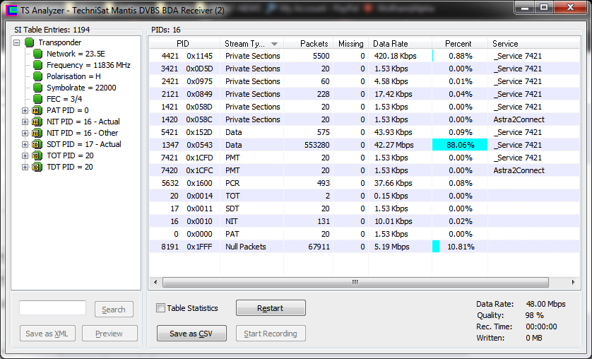

Δεν υπάρχει MCM στην συχνότητα, εκπέμπονται μόνο data από το astra2connect (δορυφορικό internet). Και έχει διαφοροποίηση και στο sr, 22000 αντί 29900. Επιπλέον υπάρχουν άλλες 3 συχνότητες που έχουν πάει στον 3B, όλες όμως με data.
