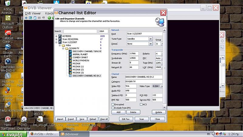

Στον δορυφορο Turksat 42 μοιρες ανατολικα μπορουμε να δουμε ελευθερα(να δουμε για ποσο) τα Animal Planet στα αγγλικα, Discovery στα τουρκικα και Discovery HD(mpeg2) στα αγγλικα και με dolby digital. Ολα αυτα στη συχνοτητα 11966 οριζοντια και sr12500.

Ο CoreAVC που κολλάει;;;; Mpeg-2 HD δεν είναι το κανάλι;;;;;;
Το Animal Planet έχει κλειδώσει εδώ και λίγες μέρες...
Χμ...Απλα οταν ενα καναλι ειναι h264 στο dvbviewer ανοιγει και το plugin της moonlight h264 ετσι δεν ειναι; Αυτο εγινε οταν εβαλα το συγκεκριμενο καναλι και επειδη με την moonlight ειχε αρκετα σπασιματα εβαλα τον coreavc . Αλλωστε το λεει και στον channel editor οτι ειναι h264.
1.901
6
ΟΚ, στο Humax δεν έχω τρόπο να δω αν ένα κανάλι είναι h264 ή mpeg-2, και στα sites τύπου kingofsat το συγκεκριμένο αναφέρεται σαν mpeg-2, γι'αυτό και μου έκανε εντύπωση... ;-)
