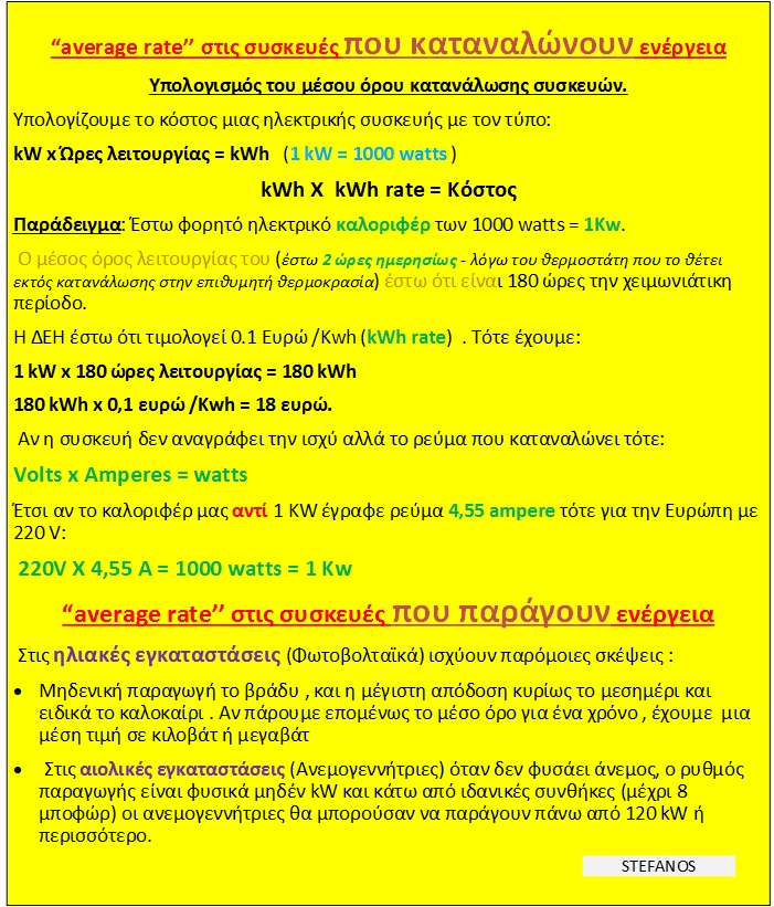

Εισαγωγή:
Συχνά διαβάζουμε σε διάφορα specs πχ :
  • ''τα τάδε ηχεία είναι: υψηλής ισχύος και χαμηλής κατανάλωσης ενέργειας'' .
  • ''Η τάδε τηλεόραση έχει: οικολογικό σχεδιασμό και Χαμηλή κατανάλωση ισχύος''.
  • ''Το τάδε στερεοφωνικό έχει : Παροχή ενέργειας DC 9V/ 1A ή 4xAAA μπαταρίες και Κατανάλωση ισχύος 9W ''.
  • Το τροφοδοτικό του υπολογιστή σου είναι πχ 400 watts .Αυτή όμως είναι η μέγιστη ονομαστική τιμή. Στην πραγματικότητα, εργάζεται σε πολύ χαμηλότερη ισχύ ( αν ο υπολογιστής σας υπερβεί την ονομαστική τιμή ισχύος θα αντιμετωπίσετε όλα τα είδη των προβλημάτων ) . Έτσι πχ για το 99% του χρόνου ο υπολογιστής χρησιμοποιεί ίσως και λιγότερο του μισού της ονομαστικής ισχύος .
  • Σ' έναν λαμπτήρα που αναγράφει 60W σωστό είναι να λέμε ότι είναι ισχύος 60w αλλά δεν καταναλώνει 60w αλλά 60 βατώρες (Wh). Η κατάληξη "-ώρες" είναι σημαντική αφού έτσι προσδιορίζεται η χρονική διάρκεια για την οποία ήταν εν λειτουργία.
  • Η ΔΕΗ χρησιμοποιεί την κιλοβατώρα (kWh) σαν μονάδα χρέωσης.
Η έννοια της ισχύος σε ένα ηχείο έχει να κάνει με τη μέγιστη κατανάλωση ενέργειας που λαμβάνει από τον ενισχυτή χωρίς κάποιο από τα μεγάφωνα του να καταστραφεί .
Η αιτία που τα μεγάφωνα καταστρέφονται είναι είτε οι θερμικές απώλειες στο πηνίο φωνής τους (κυρίως τα tweeters) είτε οι μεγάλες διαδρομές του κώνου τους (κυρίως των woofers) απ’ το ανεξέλεγκτο ‘’παίξιμο’’ του volume του ενισχυτή.
Edit:
Το Ευρωπαϊκό Πρότυπο ΕΝ 50160, το οποίο έχει εκδοθεί και στη χώρα μας ως Ελληνικό πρότυπο ΕΛΟΤ ΕΝ 50160/25.05.2000 καθορίζει ορισμένα όρια μέσα στα οποία είναι αποδεκτή η ποιότητα της παρεχόμενης ηλεκτρικής ενέργειας στον κάθε καταναλωτή. Τα όρια που τίθενται από το πρότυπο αυτό είναι περιληπτικά τα παρακάτω: Όρια διακύμανσης της τάσης τροφοδότησης Για τη χαμηλή τάση, οι μετρούμενες τιμές πρέπει να βρίσκονται μεταξύ των ορίων 230 ± 10% (δηλαδή 207 V έως 253 V). Στη μέση τάση, τα όρια διακύμανσης είναι 20kV ± 10% (Όταν βέβαια η μέση τάση είναι 15kV τότε τα όρια είναι 15kV ± 10%)

Στέφανε, είναι φανερό ότι διακρίνονται κάποιες σοβαρές ελλείψεις..
(Ως ένα παράδειγμα), είναι η τρίτη φορά που αναφέρεις την τάση της ΔΕΗ στα 220V .
Εδω και 18 χρόνια στην Ελλάδα είναι 230V (πρότυπο EN50160) και σε κάποιες περιοχές της Ευρώπης (όπως η Αγγλία) 240V.
Μήπως πρέπει να ανανεώσεις λίγο το αρχείο σου, απ' όπου αντλείς τις σημειώσεις που παραθέτεις ?

Συμφωνώ
220Vείναι η ‘’θεωρητική’’ γνωστή τιμή που πράγματι έχει αλλάξει εδώ και χρόνια , σε ονομαστική τάση , 230 V φασική /400 V πολική με ποσοστό επιτρεπόμενης πτώσης τάσης 10%.
Εγώ πχ τώρα που μιλάμε μετρώ 225 V

Δεν δέχομαι το "μπάλωμα" μέσω της λέξης "θεωρητική", κάτι τέτοιο δεν υπάρχει.
Εφ όσον θέλεις να μιλάς μόνο με τεχνικούς όρους, υπάρχει μόνο ονομαστική τάση της Ευρώπης και αυτή είναι φασική 230V +10% και -10% αυτής , και όντως σωστά πολική 400V με τις ίδιες ανοχές.
Μάλιστα, επειδή (κατά την καθυστερημένη σου απάντηση) διάβασες μόνο τις 12 σελίδες του προτύπου που υπάρχει στο διαδίκτυο , η 8η αναθεώρηση του μιλά για πτώση 10% και αύξηση 6%.
Το συνολικό κείμενο του προτύπου είναι 164 σελίδες και αναφέρει πολλά περισσότερα...
Αν δεν έχεις πρόσβαση στο επιμελητήριο, πες μου να σου το στείλω αν σε ενδιαφέρει.

Το 220V θα συνεχίσει για πολλά χρόνια να λέγεται και να εννοούμε 230V, όπως κι ένα σωρό άλλες εκφράσεις (πχ RMS Power ενώ είναι λάθος έκφραση και δεν υφίσταται λογικά , λέγεται ακόμα κι απ' τις επίσημες υπηρεσίες και πολλά άλλα)
Με περιορισμούς θα μπορούσα και εν μέρη να συμφωνήσω, όσον αφορά μια "καθημερινή" έκφραση.
Εσύ όμως (από την θέση σου ως τεχνικός), δεν θα πρέπει να ξαναμιλήσεις για τάση 220V, ούτε στα άρθρα σου να υπολογίζεις τα αποτελέσματα μαθηματικών υπολογισμών βάσει των 220V.
