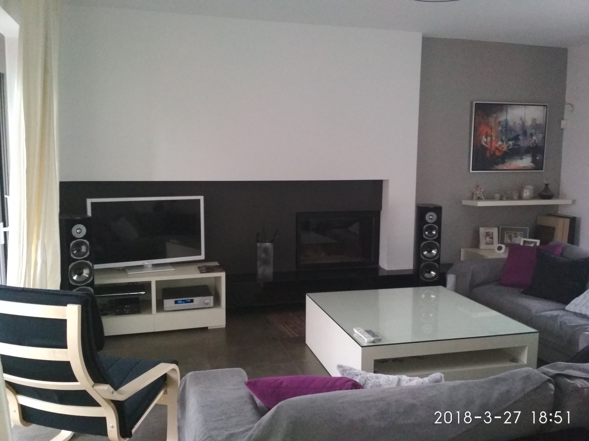

Καλημέρα σε όλους!
Μια βοήθεια σε εμάς τους νέους με το χόμπι και Κρητικούς, στην προσπάθεια μας να βελτιωθούμε στον χώρο του δικαναλου ηχου. Λοιπόν μετά το πέρασμα απο το πολυκαναλο σύστημα στο δικαναλο (αφου τα λάθη πληρώνονται σε αυτόν τον χώρο) αποφάσισα να αρχίσω να στησω σιγά σιγά και εγώ το σύστημα μου. Έτσι αγόρασα ένα ζεύγος ηχείων δαπέδου (quadral ascent 90), έναν ολοκληρωμένο ενισχυτή (audia flight two) και για πηγή ενα dac (gold note dac-7) μιας και μέχρι στιγμής τα ακούσματα μου είναι απο αρχεία flac όλων των ειδών. Ο χώρος ακρόασης μου είναι 25m2 ενώ ο υπολειπος αφού είναι ενιαίος είναι 65m2, και η απόσταση μεταξύ των ηχείων και της θέσης ακρόασης είναι 2,80m. Όσο άκουγα μουσική ένιωθα οτι μου έλειπαν η χαμηλές συχνότητες (μπασο) σε κάποια κοματια, οπότε η ερώτηση μου είναι με πιο τρόπο κατά την γνώμη σας μπορει να το διορθωθεί αυτό. Θέλω μεγαλύτερο ενισχυτη? έχω κάνει λάθος τοποθέτηση των ηχειων μου ή χρειάζομαι την προσθήκη subwoofer.

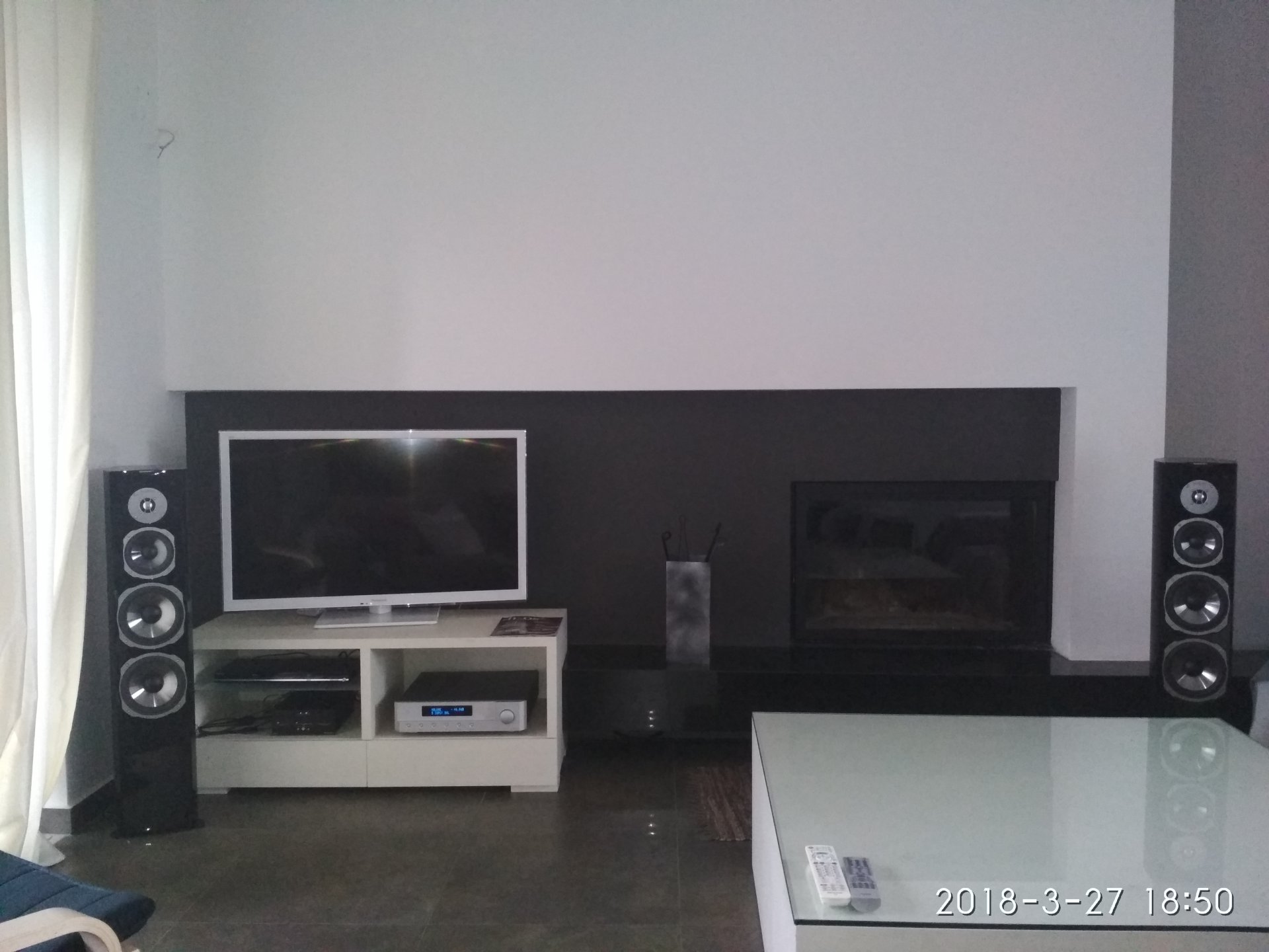

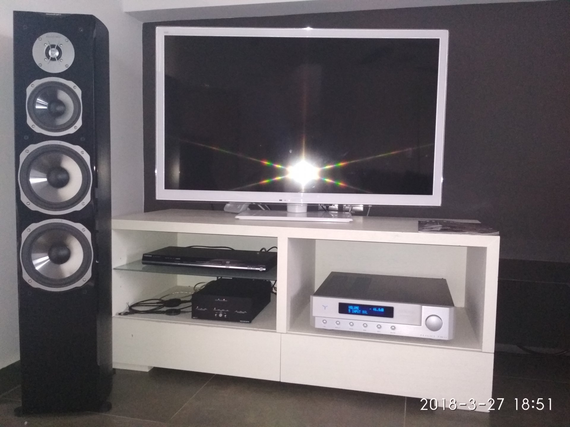

Σας στέλνω τις φώτο που ειπαμε. Τα ηχεια έχουν απόσταση από πίσω 60cm και μεταξυ τους 2.80m. Περιμενω τις συμβουλές σας.

Το ηχείο έχει ζόρικη αντίσταση
και επιπλέον έχει αυτό το βύθισμα-ανέβασμα-πέσιμο στο κάτω άκρο:
Ο ενισχυτής σίγουρα δεν επαρκεί για υψηλές εντάσεις.
Ξεκίνα όμως από τους υπολογισμούς του χώρου, γιατί η αλλαγή θέσης μπορεί να φτιάξει τα πράγματα. Αν όμως εννοείς για μπάσο κάτω από τα 50Hz, σε βλέπω για σαμπ.

Λές λοιπόν Διονύση, οτι δεν σου αρκούν οι χαμηλές, αλλά κατα τα άλλα ευχαριστιέσαι να ακούς μουσική. Σε συνάρτηση και με τις φωτό που βλέπω, έχω να σου πώ τα εξής: Τον ενισχυτή και τα ηχεία ως μηχανήματα αυτά καθ' αυτά, δεν θα βιαζόμουν να τα ενοχοποιήσω για την έλλειψη χαμηλών. Αυτά τα μηχανήματα και γενικά τα υψηλής πιστότητας φτιάχτηκαν για να δίνουν ένα ισορροπημένο ηχητικό αποτέλεσμα, δηλαδή να μην υπερβάλουν σε καμία συχνοτική περιοχή του ηχητικού φάσματος. Εκείνο που με βάζει σε σκέψεις είναι το πώς εσύ εκπαίδευσες τα αυτιά σου να ακούν τις χαμηλές, πριν αποκτήσεις τα συγκεκριμένα μηχανήματα. Αν για παράδειγμα για πολύ καιρό άκουγες παραμορφωμένα και πλαδαρά μπάσα τότε ο εγκέφαλός σου εθίστηκε σε αυτά και δεν ικανοποιείται με τα ελεγχόμενα και τα στακάτα, που κατα την γνώμη μου είναι και τα σωστά. Αν ακούσεις σε ένα στούντιο ηχογράφησης την μπότα των ντράμς θα καταλάβεις τί εννοώ. Επομένως χρειάζεται να επανεκπαιδεύσεις το ακουστικό σου σύστημα, ακούγοντας μουσική για κάποιο χρονικό διάστημα με αυτά τα μηχανήματα και ύστερα αποφασίζεις τί είναι επιθυμητό για σένα. Επίσης, εκείνο που θα μπορούσες να δοκιμάσεις είναι να μειώσεις στα 2 μέτρα την απόσταση των ηχείων, σε παράλληλη θέση μεταξύ τους ή ελαφρώς συγκλίνουσα, μεταφέρνοντας το αριστερό ηχείο δεξιά της TV(όπως την βλέπουμε) και φέρνοντας πιο κοντά την θέση ακρόασης. Εννοείται οτι τα παραπάνω αποτελούν προσωπικές εκτιμήσεις βάσει εμπειριών και εκπεφρασμένες με φιλική διάθεση.

Λέγοντας υψηλές εντάσεις σε τι όριο αναφέρεσαι και κατα την γνωμη σου ποιος ενισχυτής μπορεί να καταφερει να οδηγησει σωστά τα συγκεκριμένα ηχεία. πάντως εχεις δίκιο θα προσπαθήσω να πειραματιστω λίγο με τον χώρο.
[DOUBLEPOST=1522174082][/DOUBLEPOST]Σε ευχαριστώ πολύ chris53 για τις συμβουλές σου και ίσως να έχεις δίκιο για τι για 5 χρόνια άκουγα μουσική από ένα συστημα 5.1 οπότε έχασα την αίσθηση του σωστού ακουσματος . Χαίρομαι που υπάρχουν άνθρωποι και forum σαν και αυτο και δείνουν τις γνωσεις και τις εμπειρίες σας.
