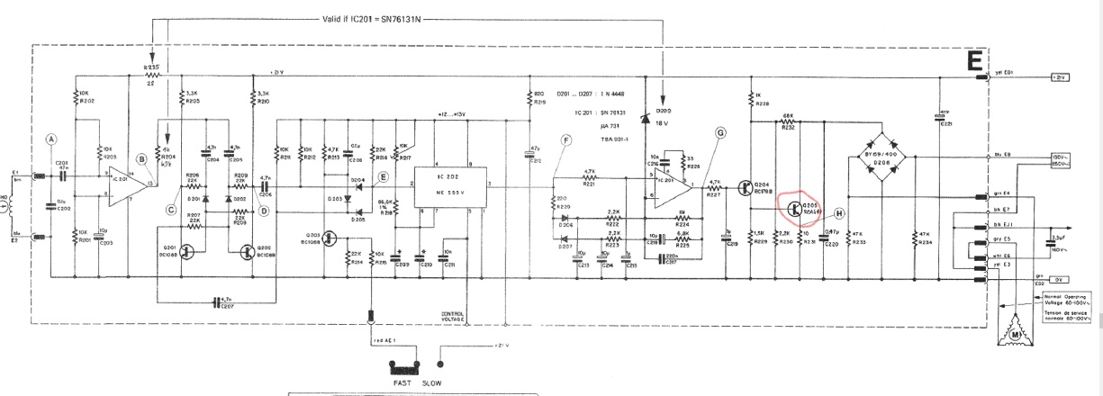

Μπομπινόφωνο Revox A77 mkiv με πρόβλημα στην πλακέτα που κανονίζει την ταχύτητα του capstan, συγκεκριμένα το τρανζίστορ Q205 όπως φαίνεται στο σχηματικό το οποίο είναι ένα RCA411 NPN bipolar είναι βραχυκυκλωμένο με αποτέλεσμα το μοτερ να δουλεύει μόνο σε μια ταχύτητα, το θέμα είναι ό,τι δε μπορώ να βρω εύκολα το ίδιο οπότε χρειάζομαι τη βοήθειά σας και να μου πείτε εάν μπορώ να χρησιμοποιήσω κάποιο από τα MJE18008 ή BUV48A, για ευκολία σας παραθέτω τα χαρακτηριστικά και των τριών καθώς και το σχηματικό του control board.
