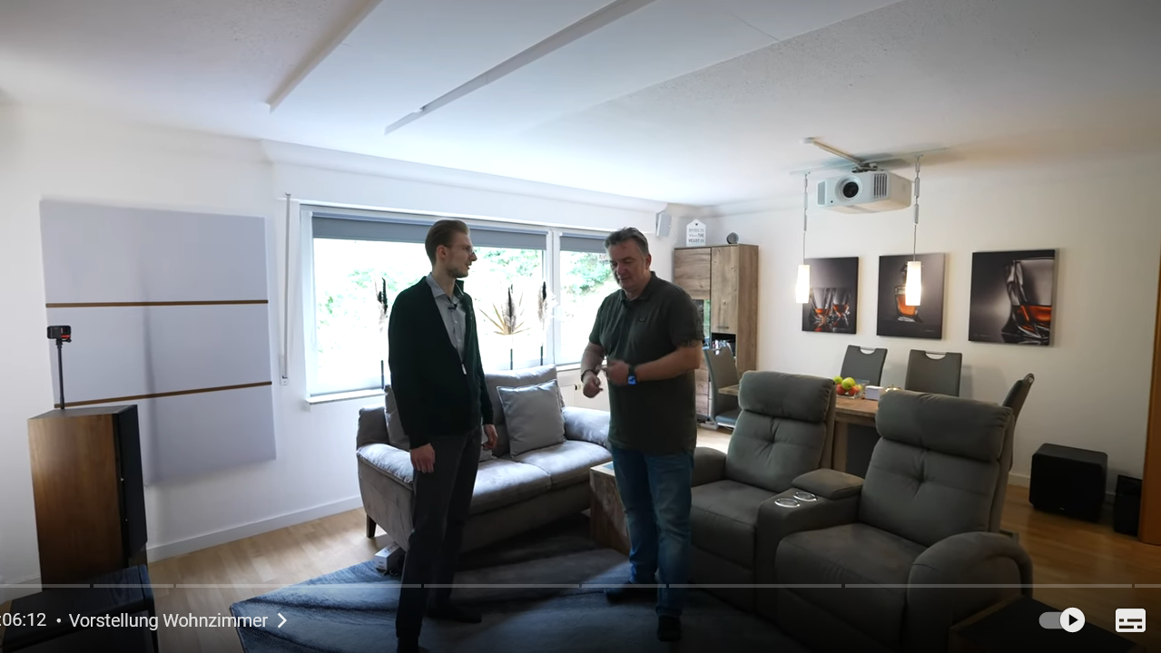

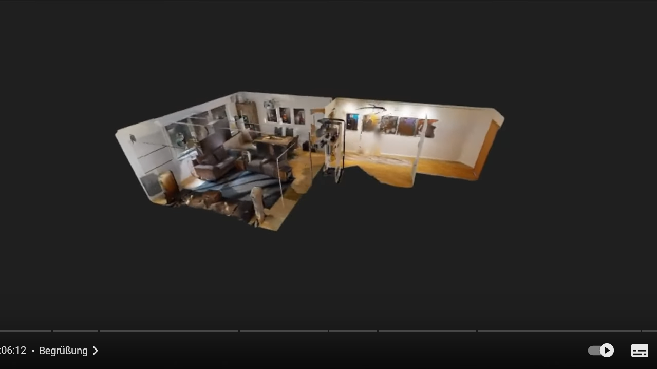

Ο Τιμ ειναι επαγγελματιας φωτογραφος και παραλληλα λατρης του σινεμα. Ειναι ενας <<οπτικος τυπος>> που ηθελε να φτιαξει στο καθιστικο του εναν κινηματογραφο οπου δεν θα αλλοιωνε τον χωρο και θα καλυπτε τις ιδιαιτερες απαιτησεις του ως φωτογραφου.

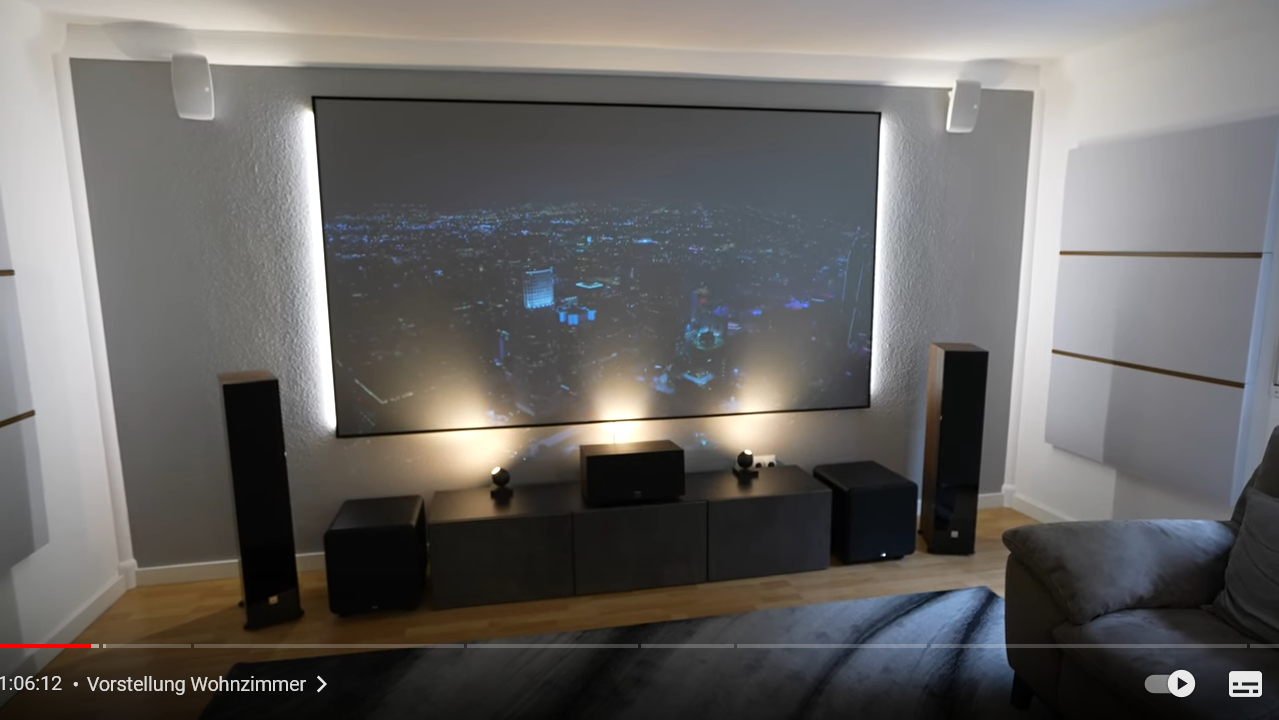

επελεξε μια διαταξη auro 3d 9.1 με παθητικα ηχεια της νταλι επιλεγοντας για ηχεια υψους τα μικρα dali fazon ενω ολα τα καλωδια εχουν θα λεγαμε εξαφανιστει μεσα σε τυπικα καναλια καλωδιων. Δεν ηθελε να βλεπει ουτε ενα καλωδιο. Ως ακουστικη φροντιδα τοποθετησε πανελ απορροφησης στην πλαινα τοιχωματα πρωτης ανακλασης ,στην οροφη και 3 ακουστικες εικονες στο πισω τοιχωμα.
το ρακ με τα μηχανηματα βρισκεται σε ξεχωριστο χωρο.

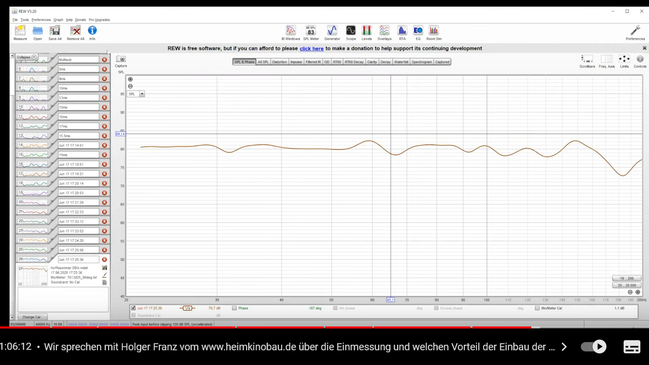

το ενδιαφερον στην ολη υποθεση ειναι η υπαρξη ενος dba με 4 ενεργα σαμπς svs 2000 , 2 μπροστα και αλλα 2 πισω απενταντι. Η ενσωματωση των σαμπς εγινε με χρηση ενος mini dsp.
Για πολυκαναλο επεξεργαστη επελεξε τον πολυκαναλο της denon x4700. Για να ελαφρυνει ομως την δουλεια του επεξεργαστη επελεξε τελικους με dsp της dynacord. Τελος αποφασισε σε αυτο τον χωρο την αποκτηση μιας οθονης προβολης με υψηλο κοντραστ της Deluxx Darkvision αφου ο χωρος του εχει λευκες επιφανειες και δεν ειναι η τυπικη μαυρη τρυπα ενος χομ σινεμα.
Ο Τιμ ειναι πολυ ευχαριστημενος απο το αποτελεσμα, παρολο που τα σαραουντς δεν εχουν ακομη την απαιτουμενη κλιση.:p
