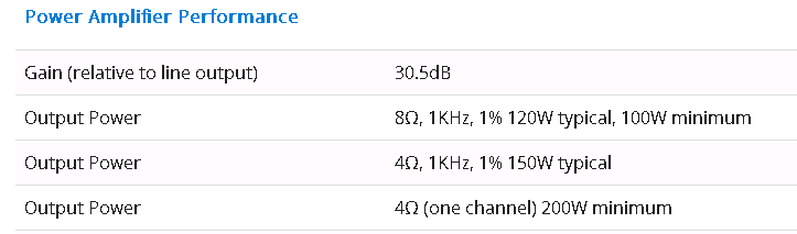

Ούτε 2Χ150 είναι, αφού τα 150 είναι μετρημένα στο 1KHz και με 1% (πολύ ψηλή) παραμόρφωση.
Όπως σίγουρα γνωρίζεις, οι αποδεκτές μετρήσεις είναι στο πλήρες φάσμα, και για παραμόρφωση της τάξης του 0.1% ή χαμηλότερη.
Επίσης από τις δικές τους μετρήσεις φαίνεται πως ο ενισχυτής αυξάνει την ισχύ του από τα 8Ω στα 4Ω σε μικρό μόνο βαθμό, σαφώς κάτω από 50%.

Αυτό που εγώ δεν δέχομαι είναι να υπάρχουν τρία ταμπ στο σάιτ της εταιρίας για το ίδιο προϊόν, και το ένα ("Specs") να έχει τα στοιχεία που παρέθεσα παραπάνω, ενώ τα άλλα δύο ("Overview", "Power Amp") να μιλάνε για ενισχυτή "200W per channel".
Αυτό είναι ΑΠΑΡΑΔΕΚΤΟ να το κάνει μια εταιρία που μάλιστα θέλει να λέγεται και high-end.
Δεν έχω δει ποτέ να το κάνουν εταιρίες όπως Yamaha/Denon/Marantz/Rotel, και το κάνει η PS Audio?? Για ενισχυτή των $2,200?? Ντροπή.

Απάντησε, παραδέχθηκε ότι έπρεπε να λένε 2Χ150 και όχι 2Χ200, και ότι το διόρθωσαν.
Για τις προδιαγραφές ισχύος @1KHz, 1% distortion, ασχολήθηκε μόνο με το 1%, και έγραψε πως είναι FTC standard και συνεπώς το θεωρεί σωστό και υπεράνω κριτικής.
