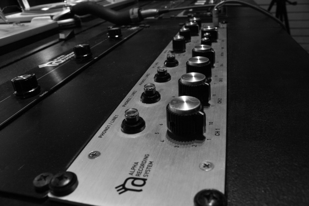

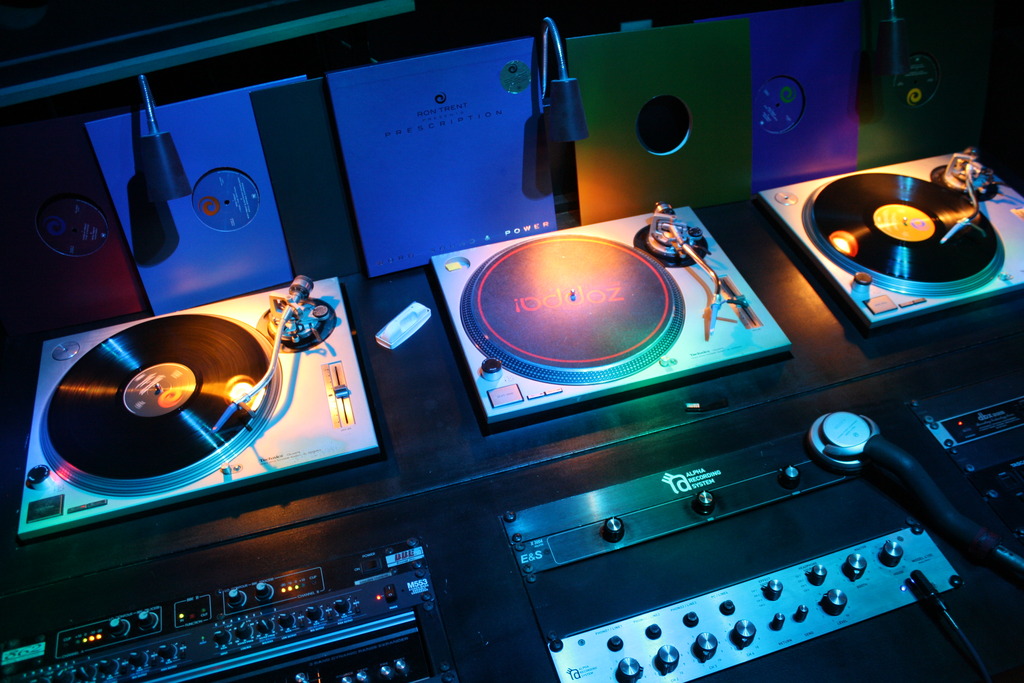

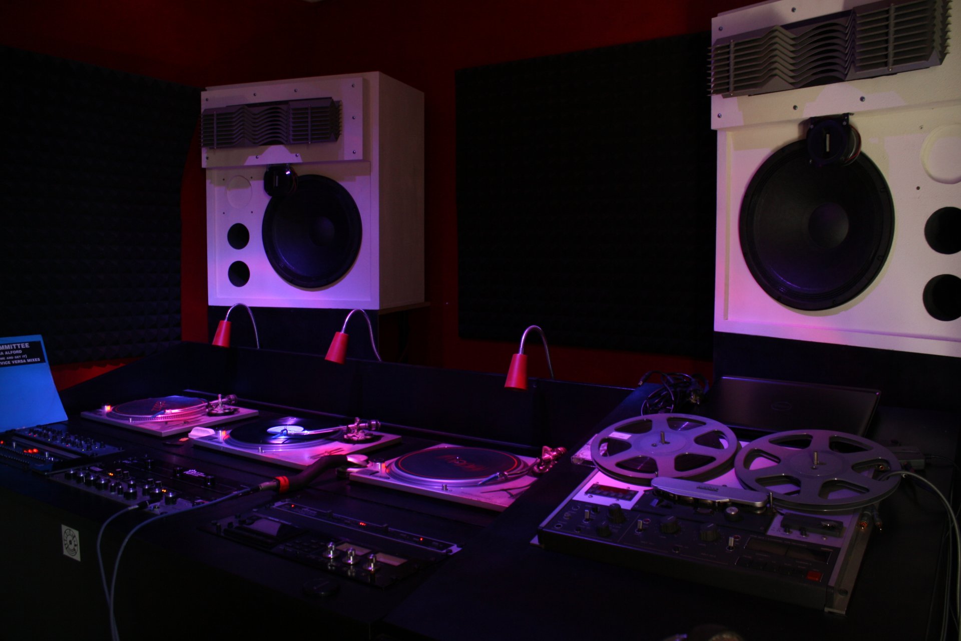

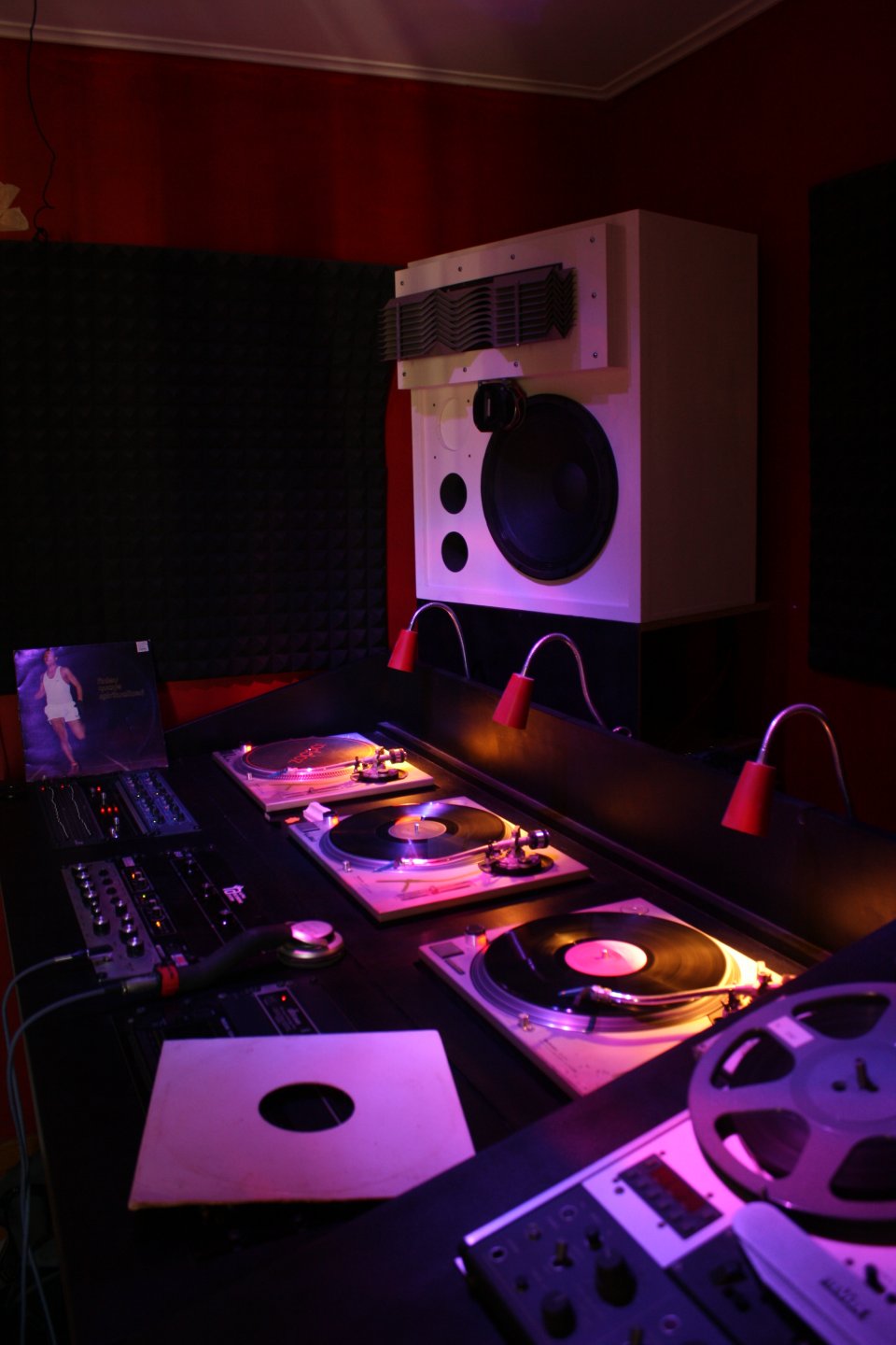

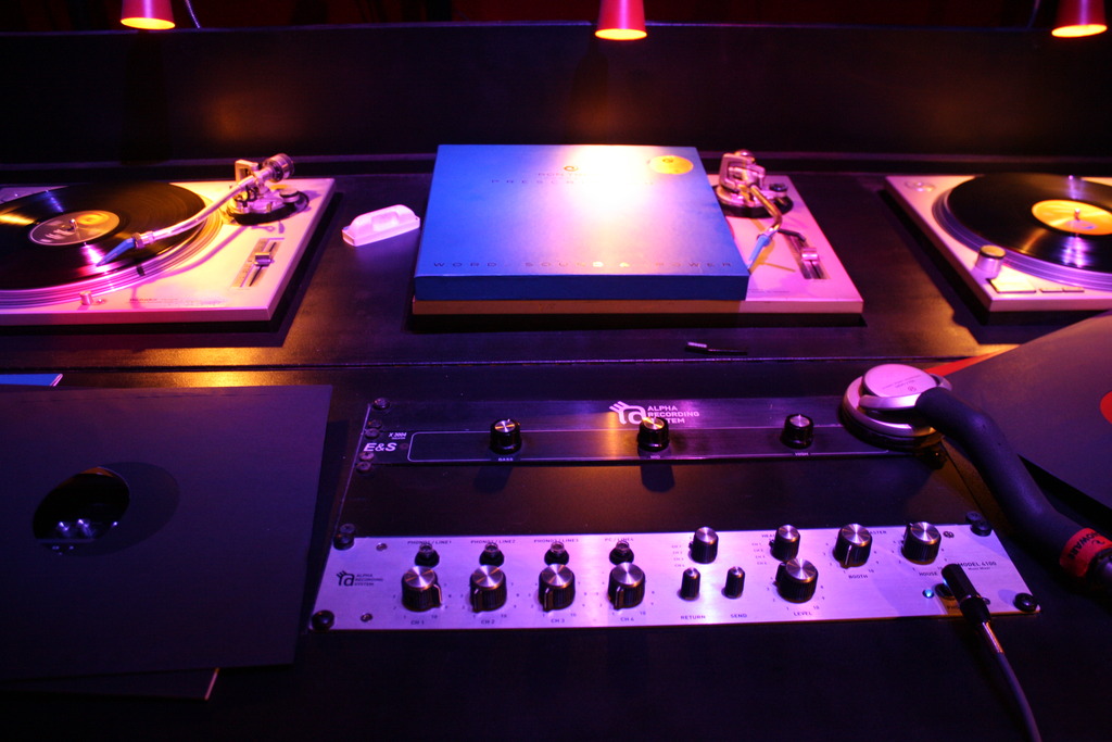

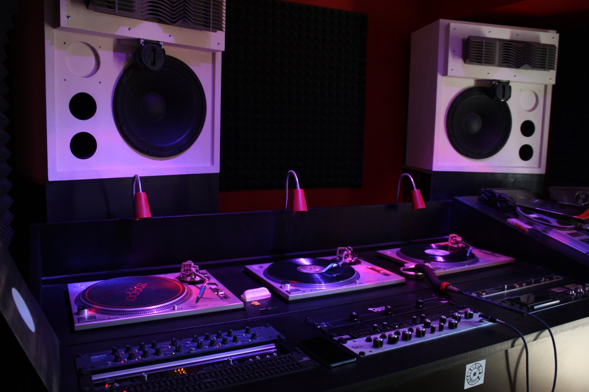

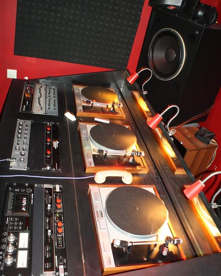

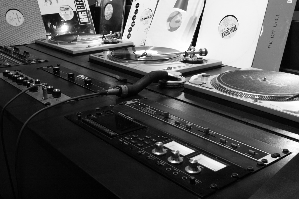

Αλλαγες αλλαγες και αλλαγες! Μιας και το booth εχει αλλαξει αρκετα σε βασικα σημεια ειπα να γραψω μια παρουσιαση και για αυτο. Φουλ ενεργο τριδρομο λοιπον .
Συνοπτικα
Πηγες
* 3χ technics sl 1200 mk2 ανακαλωδιομενα (mogami / neutrik rca ), ortofon dj s cartridges συντομα shure 44g

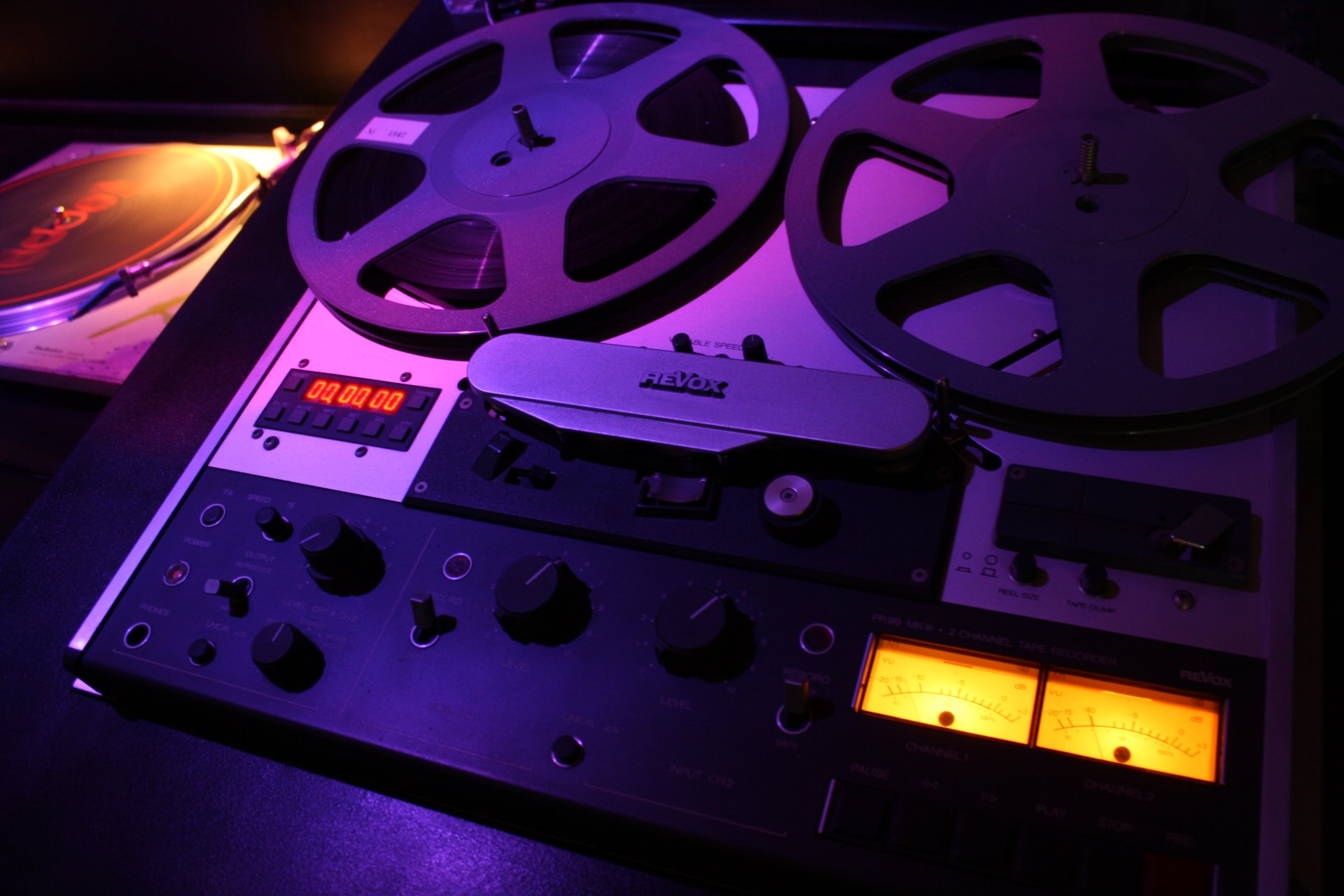

* revox pr 99 mk3
* tascam 112r mk2

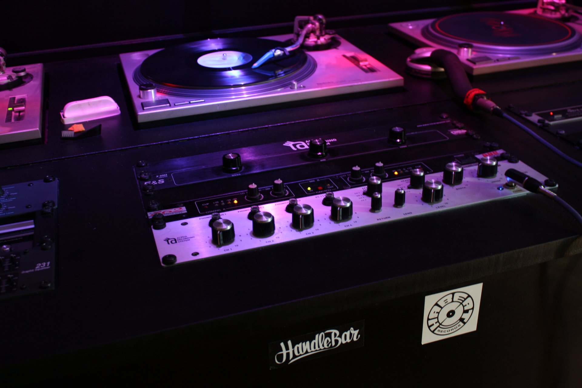

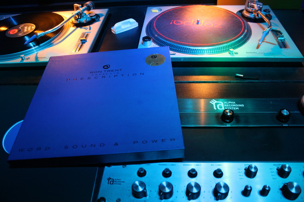

Προενισχυτης (μικτης)

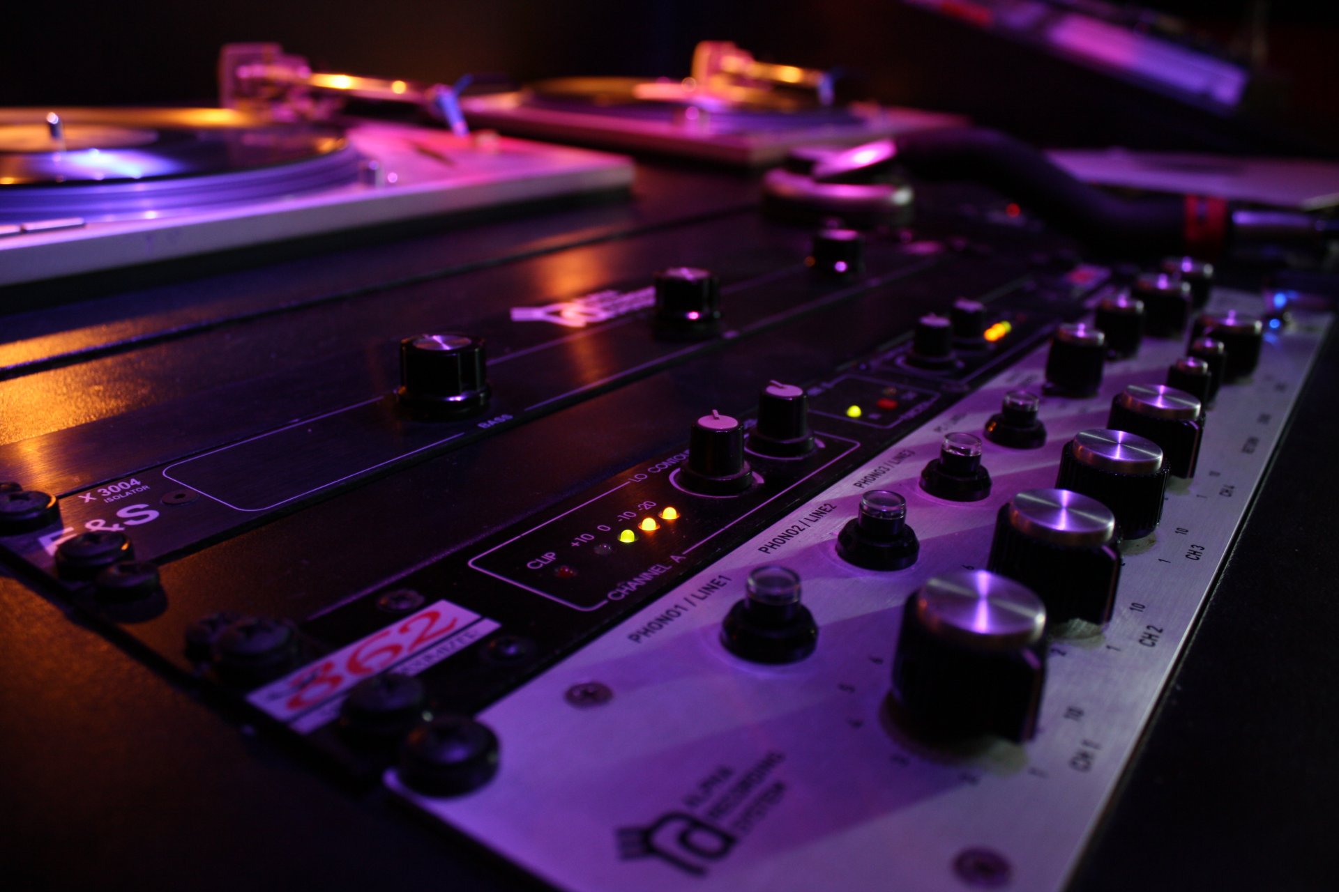

* Alpha recording System 4100 . Ενας αναβαθμισμενος χειροποιητος ''κλωνος'' του θρυλικου UREI 1620 απο μια γιαπωνεζικη εταιρια του χαι εντ κλαμπ ηχου http://www.alpharecordingsystem.com
Επεξεργαστες
* Ε&S x3004 frequency isolator
* DBX 3BX expander πληρως αναβαθμισμενο με καλο recap και νεα op amps
* BBE sonic maximizer
* DBX expander - noise reduction system για εγγραφες σε κασσετες και reel
Crossover - Equalizers
DBX eq 231
JBL m553 3 way electronic crossover
Power Amplifiers
Crest vs1500 για τα γουφερ
Bryston 2B για τα ντραιβερ κορνας
BGW 100b για τα τουιτερ
Μονιτορ
καστομ κατασκευη με time aligned drivers (οσο μπορουσε να γινει δηλαδη) , woofers B&C , horn drivers JBL 2425J με mcCauley lenses , tweeters BEYMA cp 21f
1.862
1.547
Να τονίσω πως το συστημα έχει ρυθμιστεί και ηχοβολιστει απο επαγγελματία, και αφου έγινε φλατ τοτε εκανα τις δικές μου ρυθμίσεις συμφωνως προσωπικού γουστου

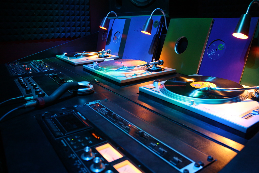

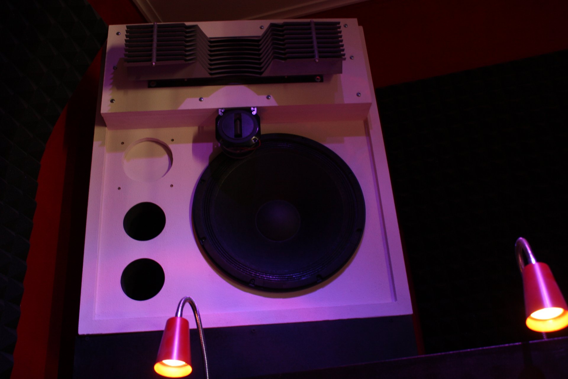

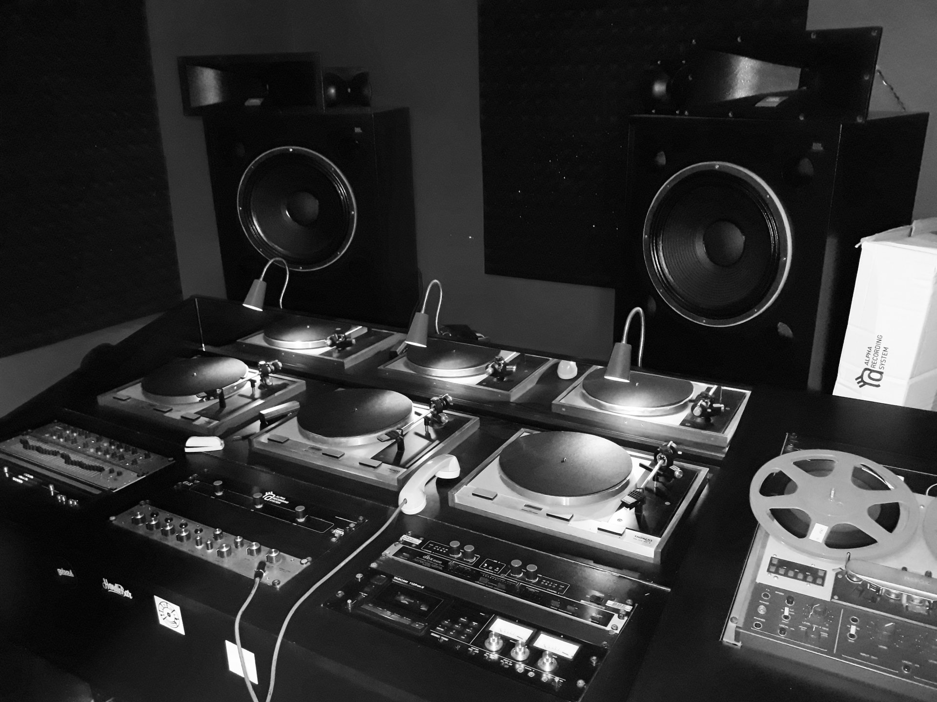

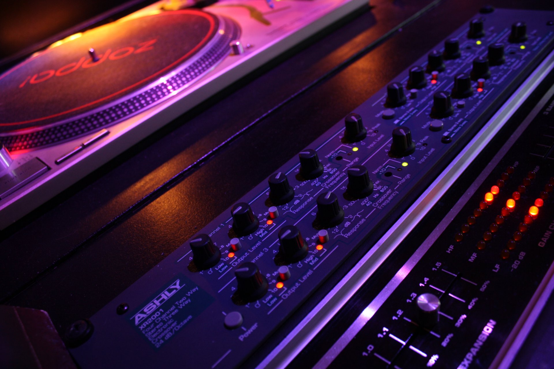

updates! Νεο ηλεκτρονικο κροσοβερ και Upgraded monitors :)
κροσοβερ τα παλιο καλο αμερικανικο Ashly xr 2001 που εφαγα τον κοσμο να βρω στη Ελλαδα...

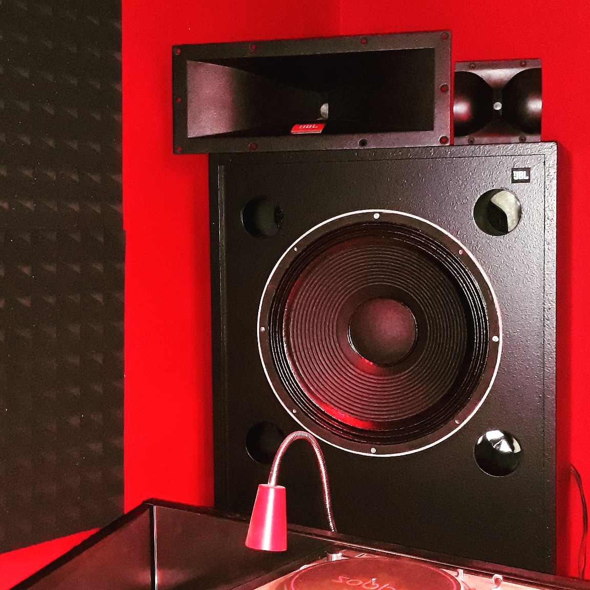

Και τωρα τα μονιτορ με καποιες εσωτερικες αλλαγες στο μεγεθος του Bass chamber και αλλαγη στη θεση των τουιτερ
και μερικες φωτο
1.862
1.547

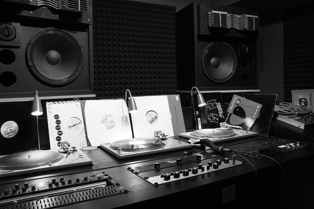

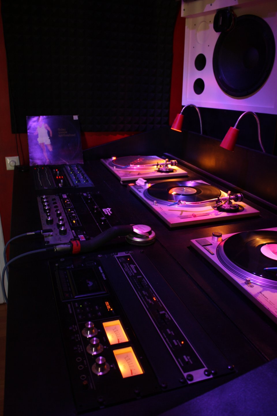

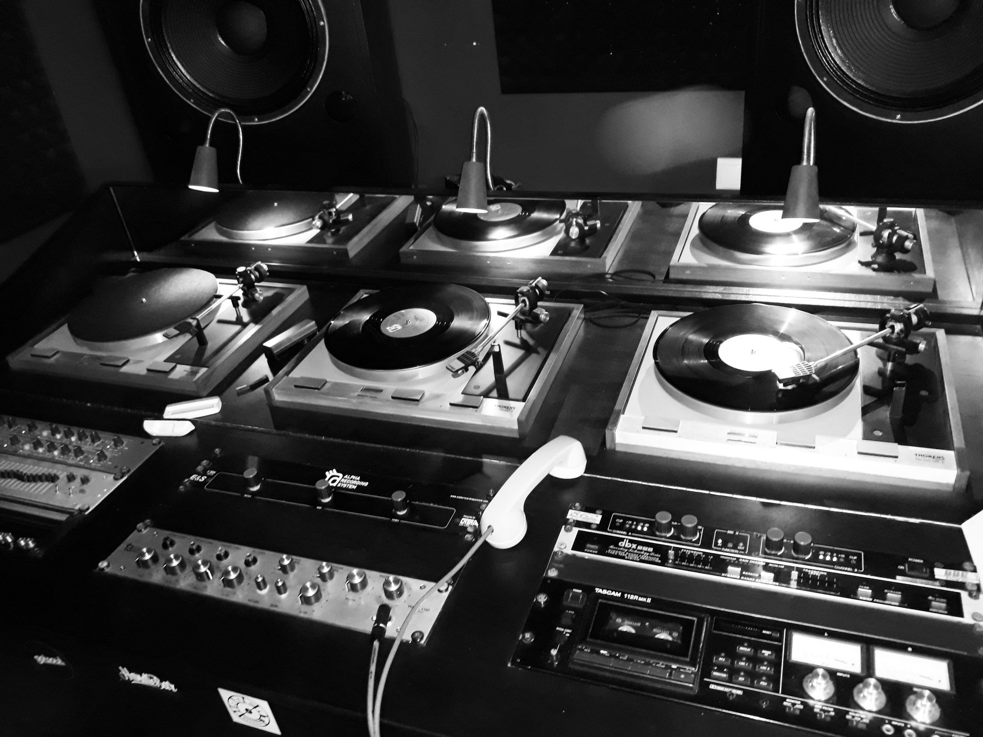

Και αλλες αλλαγες ! Στη θεση των μονιτορ τα JBL 4507 tuned για τα μεγαφωνα της Gauss τα οποια δουλευε η westlake για πολλα χρονια. Επανω στα 4507 υπαρχουν τα ντραιβερ της JBL 2425 με διαφραγματα 2421 και χονια (για τωρα) τα 2370 με τα τουιτερ 2404
[DOUBLEPOST=1548607454][/DOUBLEPOST]Φυσικα το συστημα παραμενει ενεργο με κροσοβερ της ashly και ρυθμισμενο με γραφικο eq της Klark Teknik. Μεγαλυτερη ομως αλλαγη ειναι η χρηση των Thorens td 125 mk2 που πηραν την θεση των τεκνικς για λιγο (η πολυ)

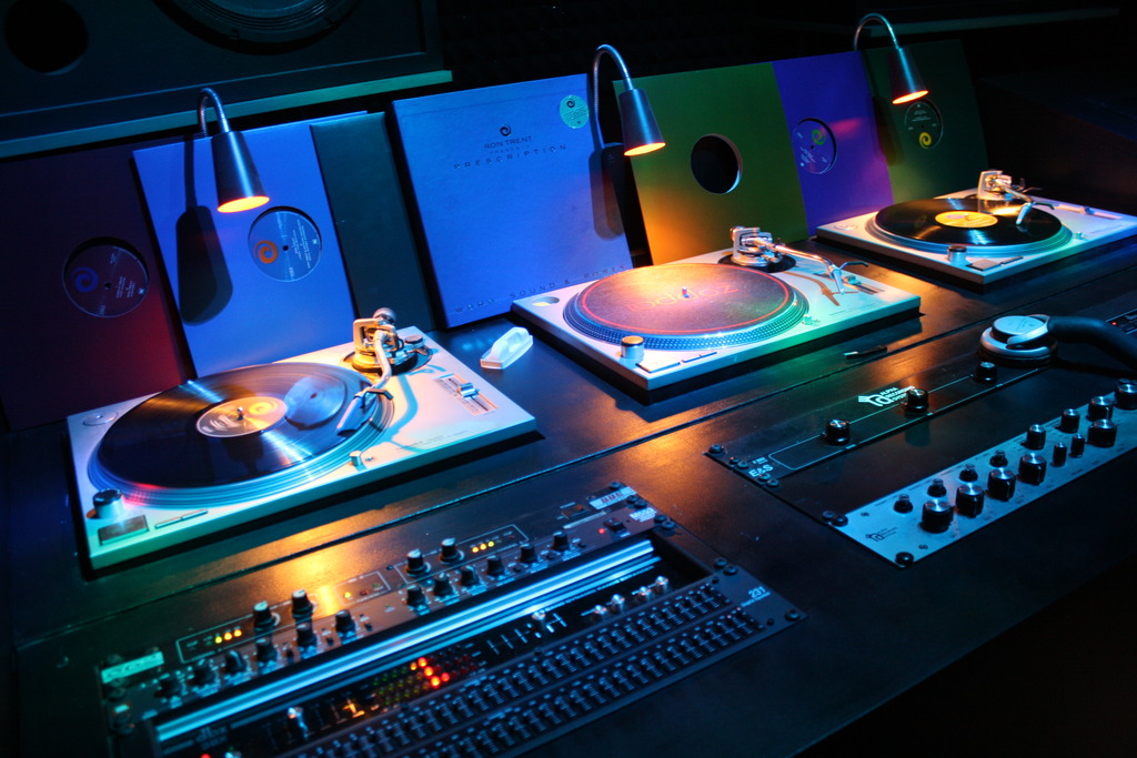

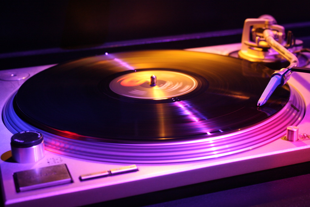

Ωραιο το συστηματακι σου το μονο που μενει ειναι να αλλαξεις της βελονες
αν γουσταρεις ορτοφον ξηλωσε την dj s που εχεις πηγαινε στην Νightclub η την Gold ειναι ελειπτικες εχουν πολυ καλο ηχο και δεν σκαβουν τα βινυλια οπως η dj s που ειναι πιο πολυ για skrats χρηση της εχω και της 3 ηχιτικα οι 2 που σου προτεινα ειναι πολυ καλες για την τιμη τους και ανωτερη αρκετα της dj s βεβαια και η Shure ειναι vfm.
1.862
1.547
Στα θορενς εχω shure που θα μεινουν και σε περιπτωση που βαλω τα μκ2 παλι πανω
