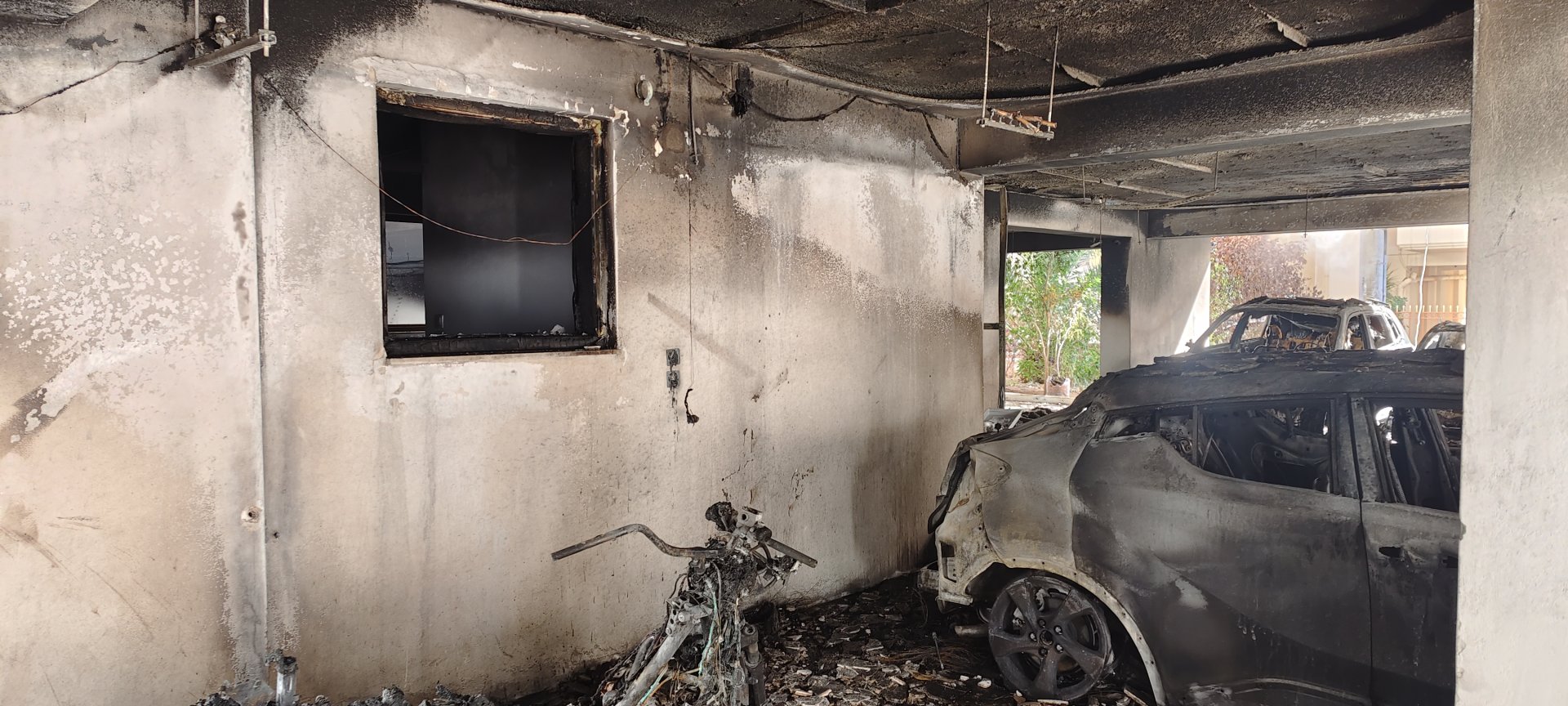

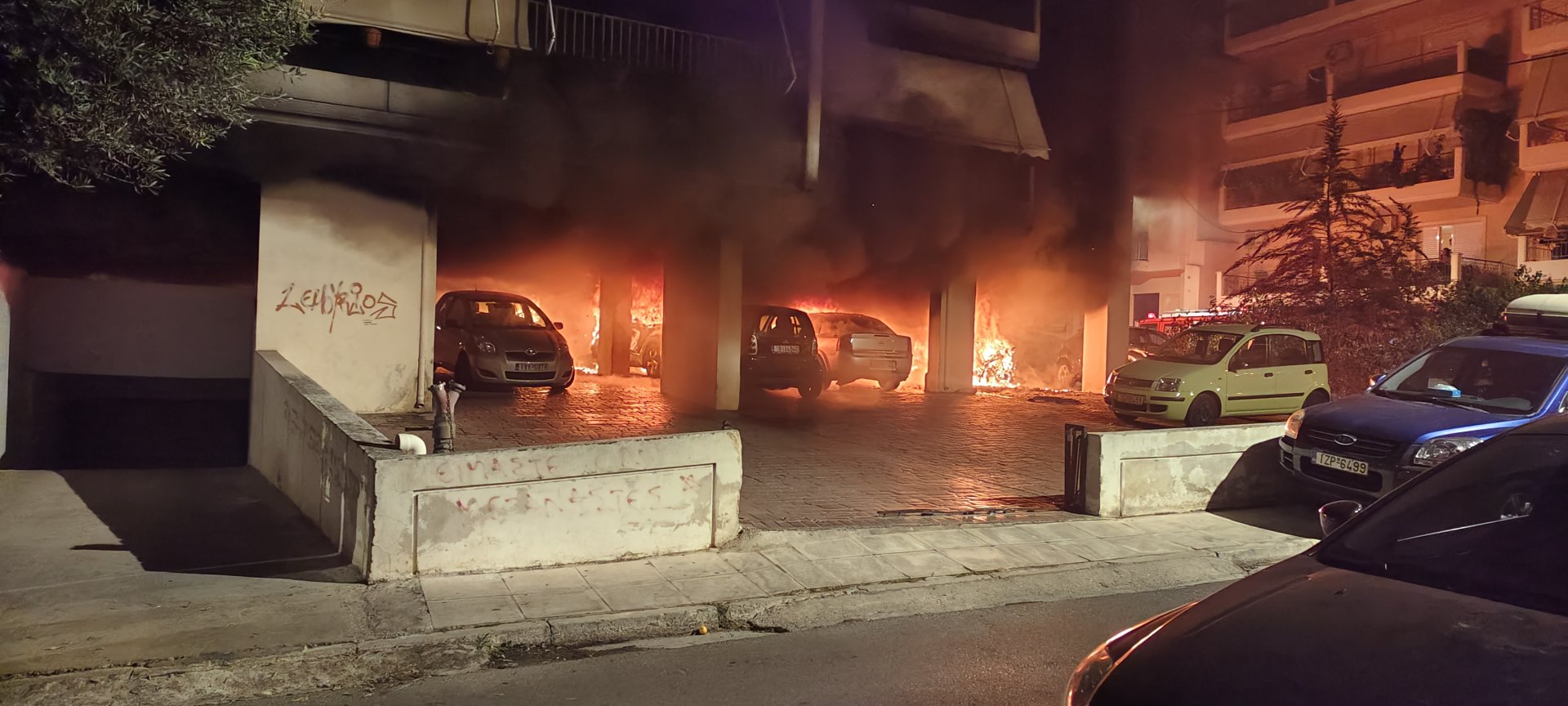

Κατα τις 04:00 ακουω κατι θορυβους και κατι μπαμ μπουμ. Ανοιγω το παραθυρο και βλεπω φλογα και καπνους απο κατω.
Ουρλιαζω στη συζυγο να σηκωθει αμεσως, να παρει το παιδι και να φυγει εξω.
Απευθειας βγαινω εξω απο το διαμερισμα, φωναζοντας φωτια και χτυπαγα κουδουνια και πορτες απο τα διπλανα διαμερισματα. Ανοιγουν πορτες και παιρνω πυροσβεστικη.
Βγαινω με τη συζυγο εξω αφου εχω αρπαξει εναν πυροσβεστηρα.
Η φωτια μονο για πυροσβεστηρα δεν ηταν. Επιστρεφω να παρω εστω πορτοφολι. Την ιδια ωρα η αστυνομια αρχιζει να ψαχνει τα διαμερισματα για να βγαλει τον κοσμο εξω. Μου μενει η εξωπορτα ανοιχτη.

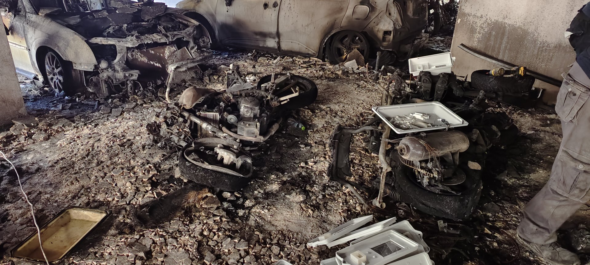

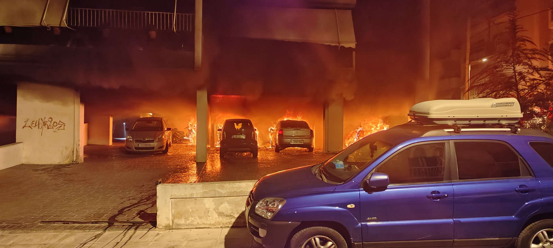

Βγαινουμε και βλεπουμε το παρακατω
Εχουν ερθει 2 πυροσβεστικα τα οποια γρηγορα ξεμενουν απο νερο...

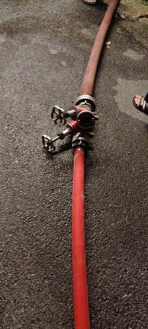

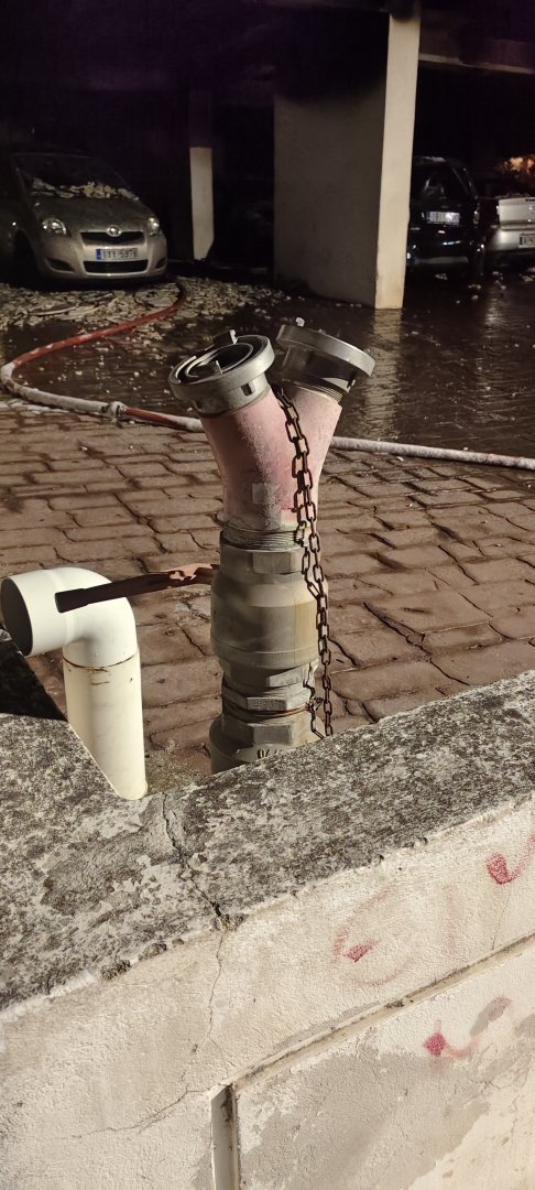

Λεω σε εναν πυροσβεστη πως υπαρχει πυροσβεστικος κρουνος.
Τον κοιταει και μου λεει "Αυτο δεν ειναι πυροσβεστικος κρουνος κυριε"
Σας παραθετω φωτο
Οριστε και μια φωτο απο τις συνδεσεις των μανικων της πυροσβεστικης
Storz και τα δυο και μαλιστα ιδιας διαμετρου....

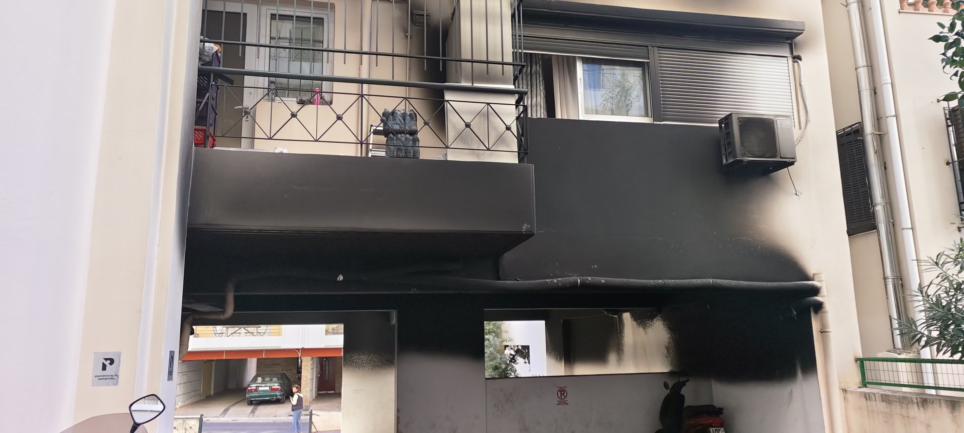

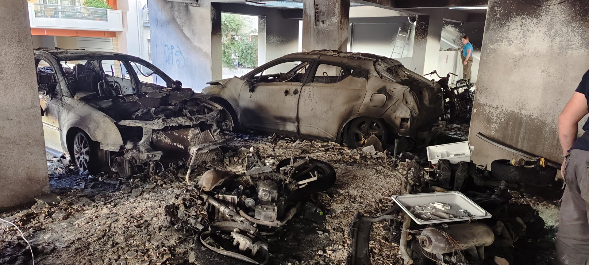

Ενω δεν ειχαν νερο, κοιταμε απλα τη φωτια να εξαπλωνεται στα διπλα αυτοκινητα και προς τα πανω. Στο διπλανο διαμερισμα αρχιζουν οι πρωτες φλογες να γλυφουν τις τεντες. Λογω θερμοκρασιας, ελιωσαν οι φτερωτες απο τα κλιματιστικα και αρχισαν να σπανε τζαμια.

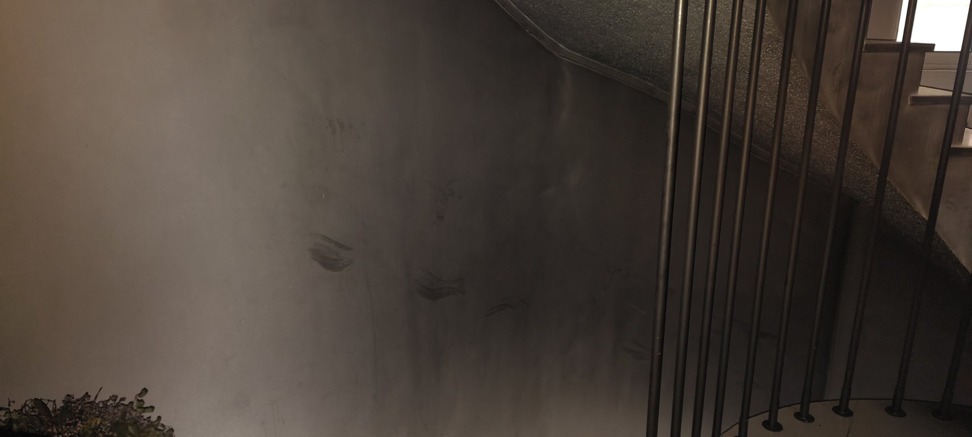

Αγου τελειωνουν ολα, παω σπιτι κακ το βλεπω σαν αναποδο γαμωτο. Παντου τιγκα στους καπνους.
Παντου σταχτη. Δε μπορεις να μεινεις για κανενα λογο μεσα.
1.583
2.657

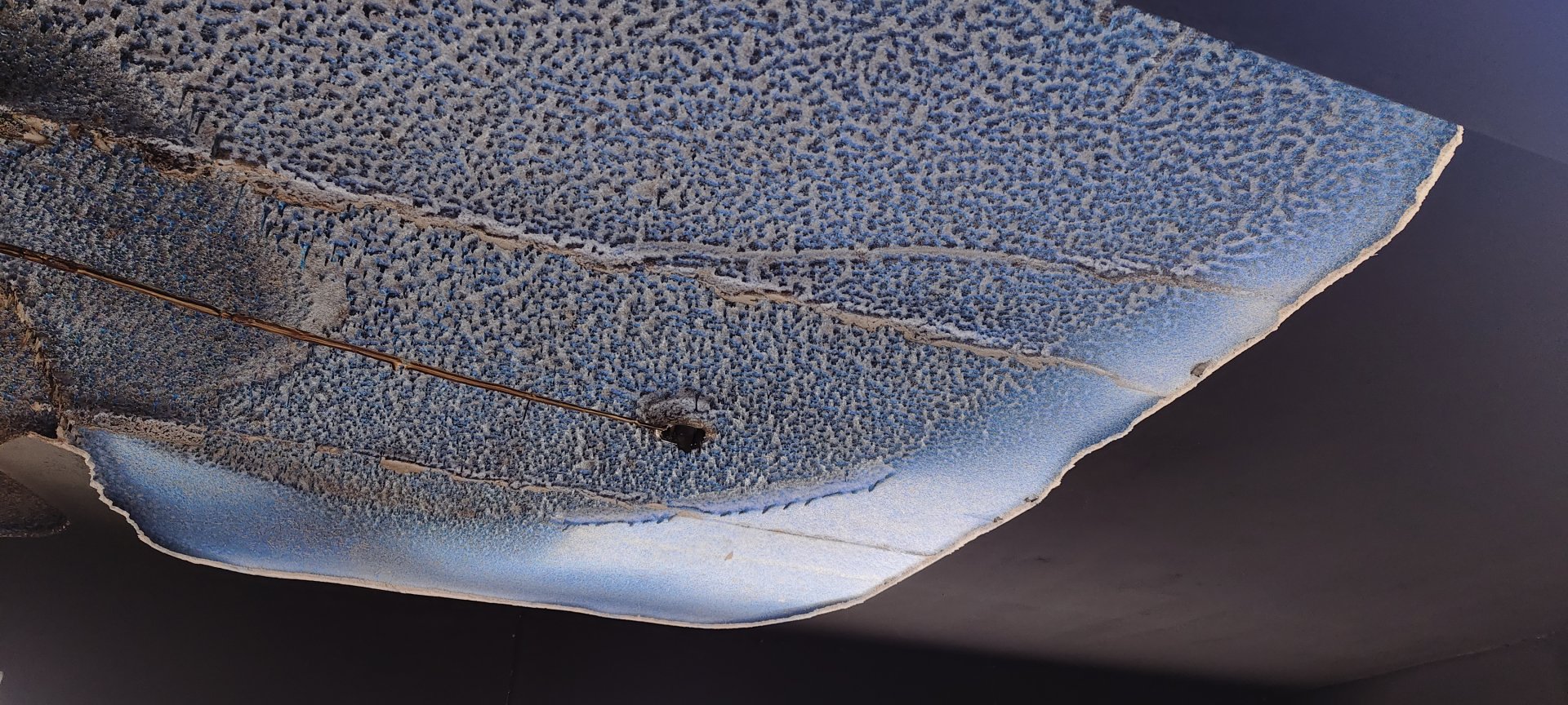

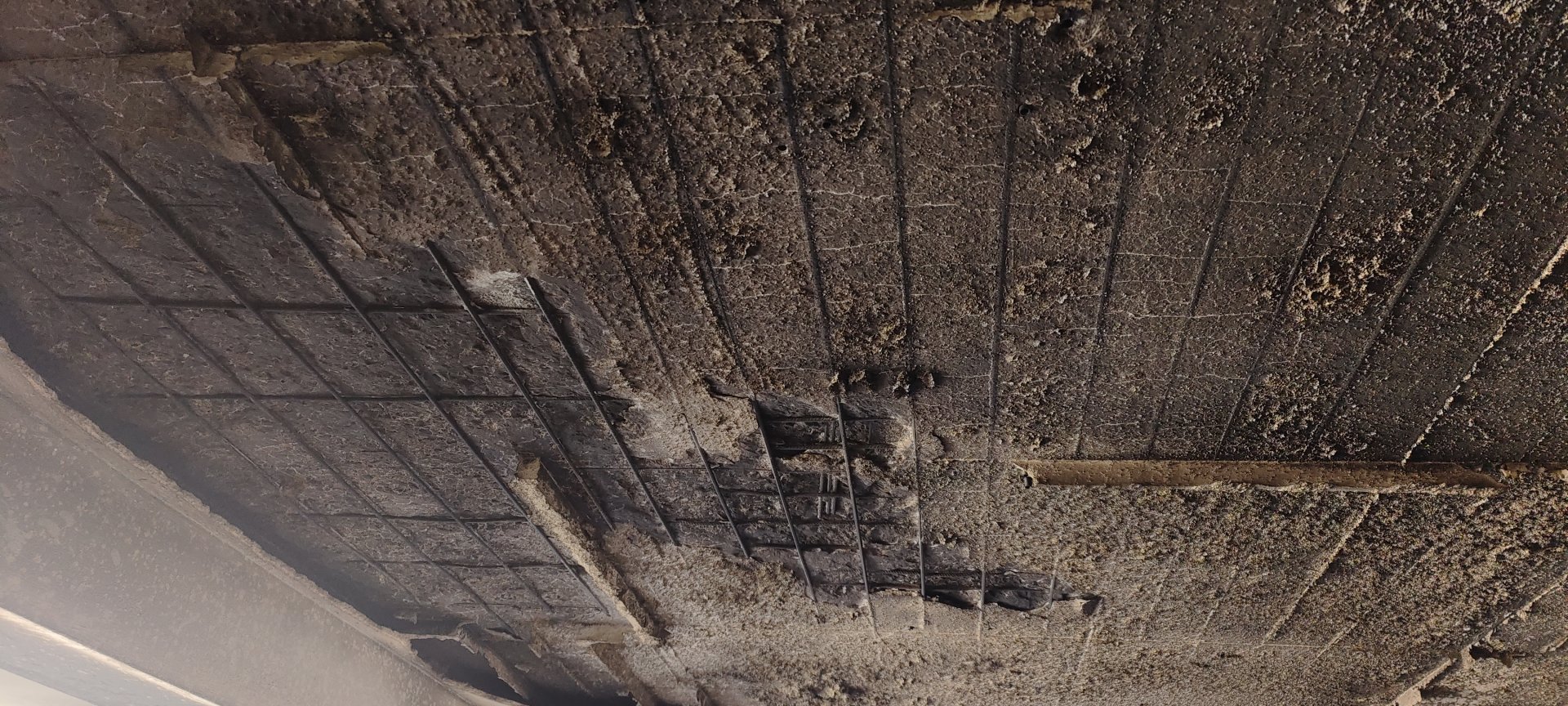

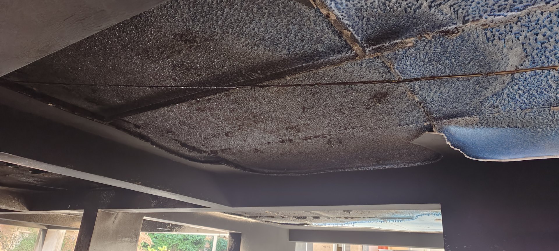

Ελιωσαν οι μονωσεις της πυλωτης οπως και πολλες σωληνωσεις. Εσπασε και ενα παραθυρο απο την πυλωτη οπωε και η πορτα εισοδου στην πολυκατοικια.
Επειδη καποιες σωληνωσεις εσπασαν σε ορισμενα σημεια, απο το βαρος επεσα προς τα κατω φραζοντας τη ροη των υδατων.
Μια απο αυτες τις φραγες ηταν και η αποχετευση της τουαλετας μου. Οποιος τραβαγε καζανακι απο τους πανω οροφους, ολα τα νερα, ουρα, κοπρανα εβγαιναν στο διαμερισμα μου.
Κατεβαινω και σπαω τη σωληνα για να την ελευθερωσω. Τωρα ολα αυτα πανε στο υπογειο παρκινγκ.
Αυτη τη στιγμη που σας γραφω αυτα ει.αι μεσα στο καπνισμενο σπιτι, χωρις ηλεκτρικο μιας και λιωσανε οι πινακες και οι καλωδιωσεις, μεσα στο κρυο και καθομαι και σκεπτομαι τι σκατα να πρωτοκανω και πως. Συζυγος με μπεμπαρα ειναι στη μανα μου. Μαζι με ολα αυτα, χανω σημερα το πορτοφολι μου με 700 ευρω μεσα, καρτες τραπεζης και ταυτοτητα και ξεσκιζω το αμαξι με μια ραγα παρκινγκ που ξηλωθηκε απο την οδικη βοηθεια.

Και απο που ξεκινησε το ολο πραμα; Καποιοι εβαλαν φωτια σε συγκεκριμμενο smart. Απο οτι μου ειπαν, ο ιδιοκτητης εχει μαντρα αυτοκινητων.
Δε μενει καν σε αυτην την πολυκατοικια αλλα σε διπλανη...
Νομίζω έχει δίκιο, αυτό είναι για να δώσει νερό η πυροσβεστική στα σύστημα πυρόσβεσης του υπόγειου γκαράζ πιθανότατα ή κάποιου χώρου που η μελέτη πυρασφάλειας το απαιτεί
3.552
11.745
Έτσι
Είναι δίκρουνο που μπορεί να κουμπώσει και να πάρει (αν υπάρχει δεξαμενή νερου) ή να δώσει νερό η πυροσβεστική σε σπρινκλερ , σε κάθε περίπτωση είναι πεπερασμένη η ποσότητα του νερού.
εδω μοιάζει να είναι για πυρόσβεση του υπογείου.

Δλδ έγινε εμπρησμός σε ιχ εκτός του χώρου της οικοδομής και επεκτάθηκε στην τελευταία η φωτιά ή ανεχοσασταν να παρκάρει ξένος μη ιδιοκτήτης παρανόμως το ιχ του στην πιλοτή;

Έλιωσαν οι μονώσεις της πυλωτής και φαίνονται τα σίδερα της πλάκας. Αυτό οφείλεται σε κακή σκυροδέτηση. Επίσης τα σίδερα της οικοδομής επηρεάζονται από την φωτιά, ακόμα περισσότερο όταν δεν υπάρχει επικάλυψη οπλισμών. Χρειάζεται εκτίμηση εξειδικευμένου πολιτικού μηχανικού και ανάλογες επισκευές / ενισχύσεις, και για τους δυο λόγους. Μην πάτε απλά να βάλετε μόνωση και να καλύψετε την ζημιά με σοβάντισμα. Ειδικά αν πάτε να κάνετε απλά σοβάντισμα πάνω στα σίδερα θα κάνετε και επιπλέον ζημιά.
Ειμαστε 2 ξεχωριστες πολυκατοικιες που εχουν κοινο παρκινγκ πυλωτης και υπογειου. Σκεψου πως οι αποθηκες ειναι κατω απο την αλλη πολυκατοικια.
Χωριστά κτήρια αλλά στο ίδιο να φανταστώ οικόπεδο, δεν γίνεται αλλιώς.
