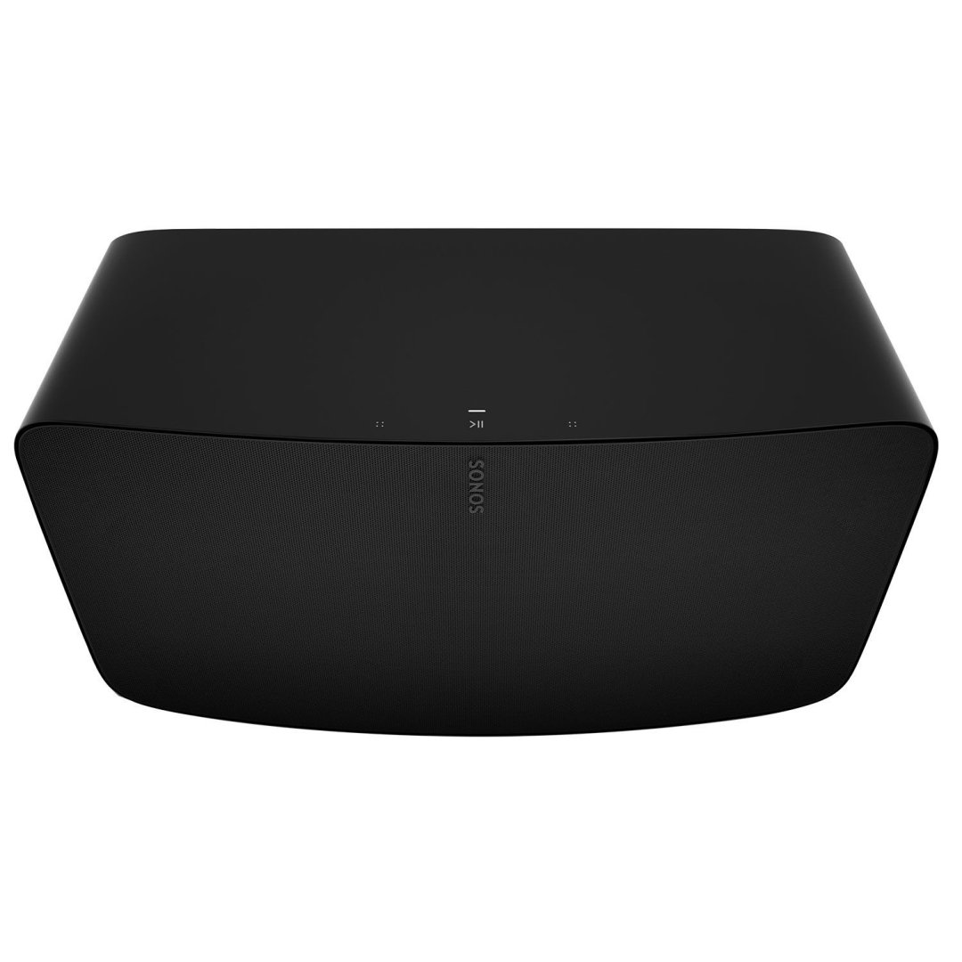

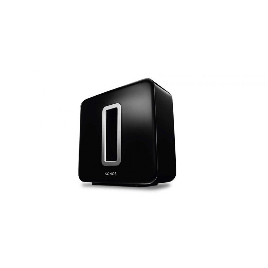

Έχω τα Sonos στο εξοχικο μου. Αξίζουν δεν έχουν καλώδια...ευκολία κτλ. Έχω και το γουφερ πολύ δυνατό σφιχτό...εάν ήταν να πω κάτι σε αρνητικο είναι ότι δεν θα σε ξεσηκωσουν με το άκουσμα τους είναι κάπως αποστειρωμενα για τα γούστα μου.
